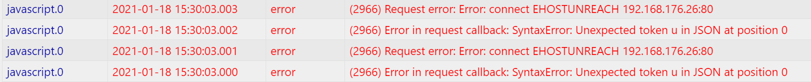

      ich habe heute meinen Hue Hup umgezogen und dieser hat nun eine neue Adresse.
      Natürlich habe ich die neue IP im Hue-Adapter angepasst. Er ist auch grün.
      Seit dem, erhalte ich aber alle 5 Minuten immer folgende Meldung:
      javascript.0	2021-01-18 15:30:03.003	error	(2966) Request error: Error: connect EHOSTUNREACH 192.168.176.26:80
      javascript.0	2021-01-18 15:30:03.002	error	(2966) Error in request callback: SyntaxError: Unexpected token u in JSON at position 0
      javascript.0	2021-01-18 15:30:03.001	error	(2966) Request error: Error: connect EHOSTUNREACH 192.168.176.26:80
      javascript.0	2021-01-18 15:30:03.000	error	(2966) Error in request callback: SyntaxError: Unexpected token u in JSON at position 0
      Er meckert, dass er die alte IP nicht mehr findet - habt ihr eine Idee, wo er die IP noch her nimmt und wie ich den Fehler abstelle?
      Danke und Gruß
      Asgothian Homoran 2 Replies Last reply Reply Quote 0
      • Asgothian
        Asgothian Developer @Hant0r last edited by
        @hant0r Das sieht verdächtig danach aus das du noch ein Skript laufen hast welches direkt auf die Hue Bridge zugreifen will.
        Geh mal deine Skripte durch (incl. Node-Red)
        A.
          Homoran Global Moderator Administrators @Hant0r last edited by
          @hant0r sagte in Fehler nach IP-Change:
          in einem Skript javascript.0 2021-01-18 15:30:03.003 error (2966) Request error: Error: connect EHOSTUNREACH 192.168.176.26:80
          • Hant0r
            Gehe mal auf die Suche, danke für die schnelle Unterstützung
            • Hant0r
              Ihr hattet den richtigen Hinweis 👏
              Ich hatte noch ein Script auf die alte IP laufen, dass mir vom Hue Motion Sensor alle 5 Minuten die Helligkeit abfragt und in einen Datenpunkt schreibt.
              Danke!
