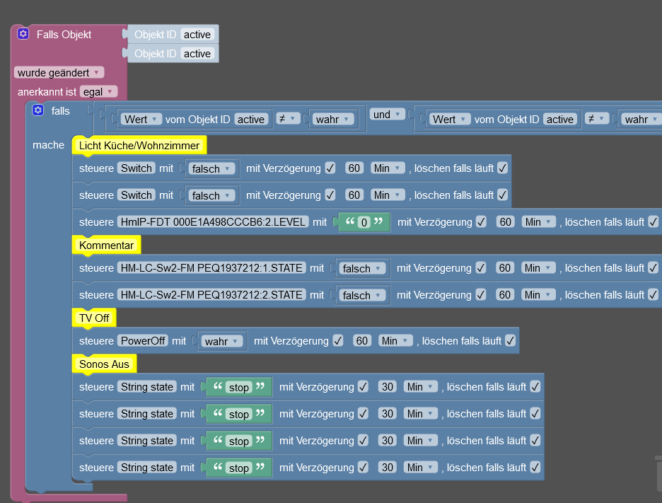

      Ich habe ein problemchen mit meinem Blocklyscript.
      Ich habe mir ein Blockly gebastelt, mit dem bestimmte Lampen und Geräte ausgeschaltet werden wenn meine Anwesenheitserkennung (in meinem Fall, Handy mit Wlan verbunden) sagt der ist nicht mehr da.
      Um zuverhindern das bei jeder kurzen unterbrechung diese Lampen und Geräte ausgehen, habe ich eine Verzögerung in jedem "Steuere Objekt" eingebaut. Funktion erstmal i.O.
      Nur leider werden scheinbar die Timer nicht zurückgesetzt, so das ein kurzer aussetzer reicht um die Geräte nach dieser Zeit auszuschalten.
      Ich habe von JS nicht viel Ahnung, und mit Blockly hab ich das bis jetzt nicht realiesiert bekommen.
      Hat jemand eine Idee/Lösung für mich wie ich das am besten realisiere!?

        @wobbix Ich kann dir vermutlich auch nicht weiterhelfen, aber aus Erfahrung kann ich dir sagen das es sicher hilfreich ist wenn du dein Blockly Script hier postest damit die Spezialisten gleich sehen wo das hängen könnte.
        • W
          wobbix last edited by
          Danke das ist ne gute Idee.. hier mein Aktuelles Blockly:
          Bin für jede Idee dankbar.

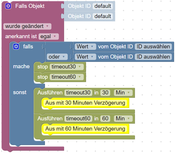

            paul53 @wobbix last edited by
            @wobbix sagte: Bin für jede Idee dankbar.
            Der Vorschlag benötigt nur 2 Timer und stoppt sie zuverlässig bei Wiedererkennung von Anwesenheit:
            W 2 Replies Last reply Reply Quote 1

              @paul53 Hi..
              Vielen Dank, werde ich bei nächster gelegenheit testen und Berichten..
              • W
                wobbix @paul53 last edited by
                Ich habe das jetzt getestet und es klappt super...
                Mit den Timern konnte ich bis jetzt nicht wirklich was anfangen. Wieder was gelernt.
                muss mich daran gewöhnen das man das Pferd halt von mehreren seiten aufzäumen kann.
                Vielen dank.
