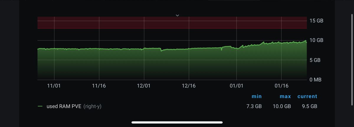

                          saeft_2003 Most Active @mosgetter last edited by saeft_2003
                          @mosgetter
                          Je nach dem wie viel VMs du wirklich laufen lassen willst, könnten 4GB RAM knapp werden. Ich habe in meinem NUC 16GB RAM.
                          Ich würde zu 8GB raten.
                          Ich brauch im Moment ca. 10GB.
