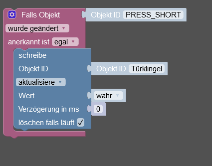

          @homoran ich habe wirklich keine Ahnung von blocky.
          Hab jetzt mal vermutet, dass es irgendwie so aussehen muss (siehe Scrennshot)?
          Das einzige was ich dir sagen kann is das "PRESS_SHORT" is der state des Türsensors ist und "Türklingel" die Routine aus meiner Alexa ist, die angesteuert werden soll. Routinen stehen wohl von haus aus auf True, müssen aber trotzdem mit True angetriggert werden.

            nur da oben im roten Trigger Block auf aktualisiern, nicht auf Änderung, da ein HM-Taster IMMER true ist und sich nur der Zeitstempel ändert
            Sonst sieht es von der Struktur gut aus

              @homoran Das war ja viel zu einfach 😄 Musste nur noch im blauen Block von "akualsisieren" auf "steuern" umstellen.
                Vielen Dank
                ooops - richtig!
                Ich nehme auch nur den steuere-Block, der ist noch kürzer als der schreibe Block
