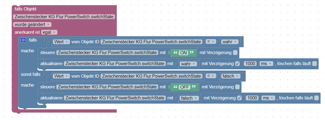

      ich habe ein Bosch Zwischenstecker, der leider nur ON und OFF als Wert hat. Aber der "Schalter" in ioBroker nur true/false kennt.
      Da habe ich mir gedacht, schreibst ein Script welches bei True ein ON rein schreibt und bei False ein OFF. Nur leider triggert mein Script sofort bei jeder Änderung. Eigentlich hätte ich gedacht, dass erst dann wieder getriggert wird, wenn das Script zu Ende gearbeitet hat.
      Hier mein blockly:
      Weiß jemand wie man das lösen kann?
        paul53 @JB1985 last edited by
        @jb1985 sagte: nur ON und OFF als Wert hat. Aber der "Schalter" in ioBroker nur true/false kennt.
        Typischer Fall für einen Alias.
        Hast Du zwei Datenpunkte mit gleichem Namen oder beschreibst Du den selben Datenpunkt mal mit "ON" und mal mit true?

          @paul53 das ist der gleiche. Einmal ON damit der Zwischenstecker schaltet und einmal true damit meine Visualisierung weiß, das geschaltet wurde.
          Das mit den Alias verstehe ich nicht so ganz.
          paul53 UncleSam 2 Replies Last reply Reply Quote 0
            paul53 @JB1985 last edited by paul53
            @jb1985 sagte in trigger, triggert zu oft ...:
            Das funktioniert nicht.
            Der Alias bildet den Original-Datenpunkt von Typ "string" in einen Alias-Datenpunkt vom Typ "boolean" ab. Führe das folgende Skript nach Eingabe der richtigen idOrigin einmal kurz aus, um den Alias-Datenpunkt zu erstellen.
              Das kommt nicht gut. Ein Datenpunkt hat einen Typ und der ist entweder "boolean" (wahr/falsch) oder "string". Du kannst die zwei nicht einfach mischen.
              Du solltest, wie @paul53 geschrieben hat, mit einem Alias arbeiten, der den Wert "übersetzt". Aliasse kannst du entweder per Skript erstellen oder mit dem Devices Adapter.

                Cool Danke, das funktioniert! Muss das Script immer an bleiben oder kann man das wieder löschen?
                  @jb1985 sagte: Muss das Script immer an bleiben oder kann man das wieder löschen?
                  Nein, stoppe das Skript. Löschen solltest Du es nicht, denn mit kleinen Anpassungen (idOrigin, idAlias, nameAlias, ...) kannst Du es zur Erstellung weiterer Alias-Datenpunkte nutzen.
