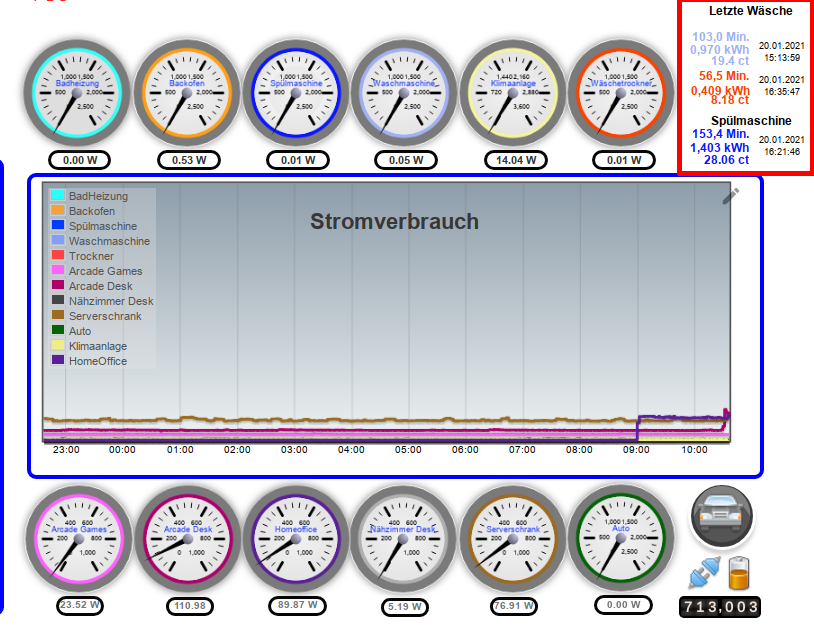

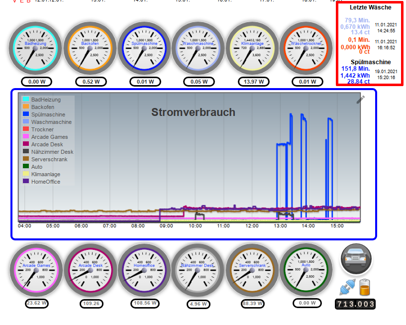

      Hey, ich habe meine Waschmaschine an einem Funkschaltaktor mit Leistungsmessung (HM-ES-PMSw1-Pl-DN-R1).
      Dies habe ich auch bereits mit einem Icon visualisiert, welches die Farbe im Betrieb ändert (> 3 Watt an und ❤ Watt aus).
      Nun würde ich gerne noch eine Laufzeit angezeigt bekommen. Einfach dass mir da drunter angezeigt wird, dass die Waschmaschine seit zbsp. 00:25:10 Std/Min/Sek läuft (also so lange schon die Leistung > 3 Watt zieht).
      Sobald sie wieder ❤ Watt zieht, also aus ist, soll die Zeitanzeige wieder auf 00:00:00 Std/Min/Sek gesetzt und angezeigt werden.

        @dicken sagte in Aktuelle Laufzeit des Waschvorgangs anhand von Wattzahl:
        in etwa so?
        Wie du aber siehst hat es bei meine Trockner prompt beim letzten mal versagt 😉
        Fehler ist bereits gefixt
        Das ist schon etwas knifflig einzustellen
        Dicken 1 Reply Last reply Reply Quote 1

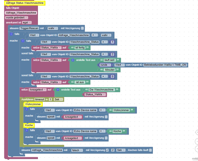

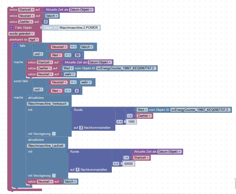

                      Ein schöner Anwendungsfall, der vollständig in blockly und Datenpunkten für VIS abgebildet werden kann.
                      Das Erkennen des Starts einer Waschmaschine ist wie beschrieben trivial, wenn die Leistung einen Wert X Watt überschreitet, setzen wir den Status eines Datenpunkts auf "läuft".
                      Während des Waschvorgangs wird aber immer wieder die Leistung unter den definierten Wert X fallen, z.B. wenn im Waschgang eingeweicht wird und die Trommel nur ab und an bewegt wird. Ist der Status der Waschmaschine auf "läuft" und die Leistung ist weniger als Wert X, dann lassen wir einen Timer (je nach Waschmaschine unterschiedlich) laufen, der bei Ablauf den Status auf "fertig" setzt. WICHTIG: Den Timer löschen wir, wenn die Leistung im aktiven Waschvorgang wieder über den Wert X steigt und das Spiel beginnt von vorne.
                      Das Datum für VIS können wir aus dem Datenpunkt für den Status ablesen, nämlich wann dieser zuletzt geändert wurde, also auf "läuft". Wird der Datenpunkt auf "fertig" gesetzt, können wir z.B. eine notification/E-Mail absetzen, damit wir die Wäsche nicht in der Waschmaschine vergessen. 🙂
                      (Spicken ist hier möglich, das Blockly-Script dazu habe ich erstellt)
                      Dicken Homoran D 3 Replies Last reply Reply Quote 1

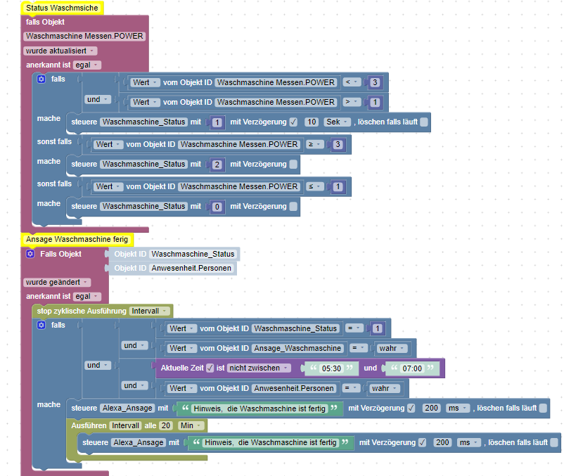

                          Homoran Global Moderator Administrators @FlorianSHJ last edited by
                          @florianshj sagte in Aktuelle Laufzeit des Waschvorgangs anhand von Wattzahl:
                          Das kommt wirklich auf die Maschine an, und auf die ggf. eingestellte Hysterese sowie die Genauigkeit der Messung resp. der Ermittlung des Schwellwertes.
                          Auch ich habe mit einer neuen Maschine ziemlich lange gebraucht die korrekten Werte zu finden, seitdem läuft es bei mir problemlos.
                          Bei Trockner musste ich gerade letzte Woche nochmal nachjustieren:

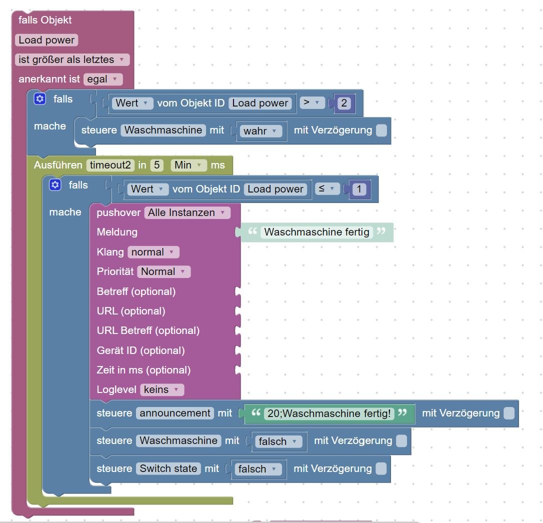

                          Das Blockly sieht bei mir so aus;

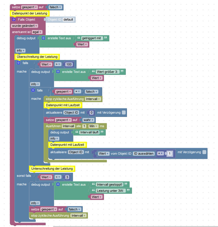

                            @homoran Das eigentliche Programm für die normale Visualisierung eines Icons (an/aus) und Telegram verschickung hab ich damals schon in der CCU als Programm geschrieben. Möchte jetzt über Blockly wirklich nur die aktuelle Laufzeit realisieren 🙂
                            Mich würde noch interessieren, ob ich Testweise irgendwie die anliegende Leistung simulieren kann, möchte ja gerne rumprobieren und üben. Nur jedesmal die Waschmaschine laufen lassen um zu gucken ob mein Testscript funktioniert finde ich was fraglich 😄

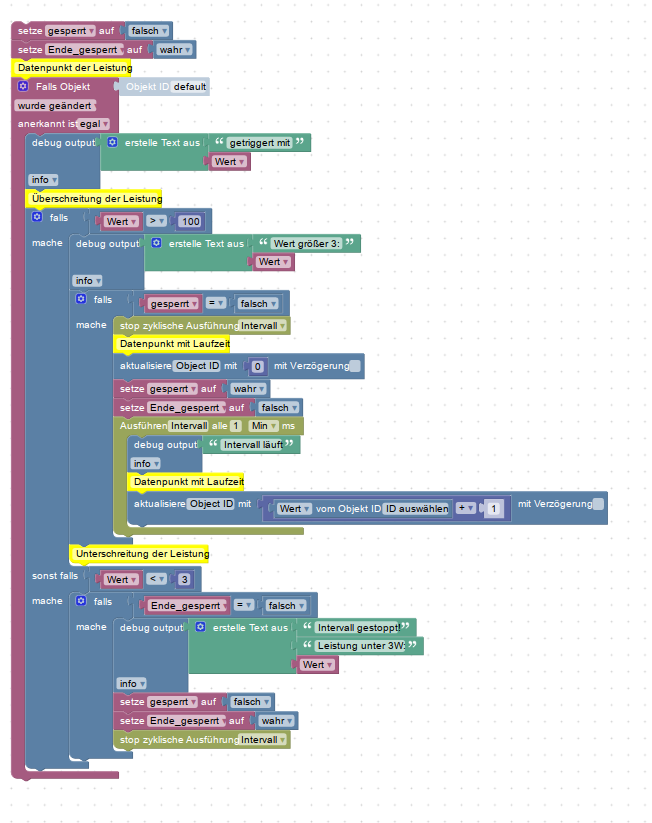

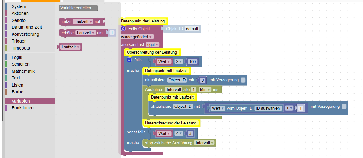

                                Homoran Global Moderator Administrators @Dicken last edited by Homoran

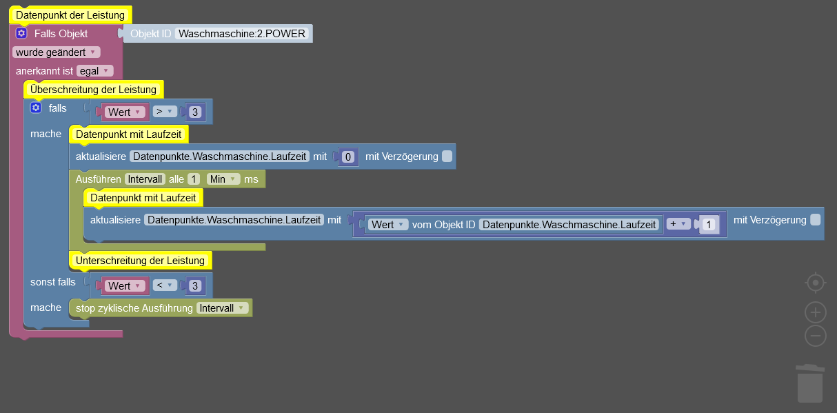

                                @dicken Hier mal ein Quick and dirty Vorschlag:
                                Leider sind Trigger- und Variablen-Blöcke sowie Mathe- und Logikblöcke jeweils in der selben Farbe 😞
                                Funktion:
                                Du Triggerst auf Leistungsänderung an deinem Zwischenstecker
                                Dann prüfst du den aktuellen Wert (dieser Block lieg in der Gruppe Trigger und ist ein Pulldown, in dem standardmäßich ObjectID steht)
                                sobald dein Mindestverbrauch überschritten wird (hier 100) wird dein selbst angelegter Datenpunkt, den du dann in der vis zeigst zuerst einmal auf 0 gesetzt.
                                Anschließend startet ein Intervall, das den Wert jede minute um 1 erhöht.
                                Wenn dann dein Verbrauch unter 3W fällt stoppt dieser Zähler.
                                (hier könnte man die Laufzeit auch (nochmal) auf 0 setzen)
                                Wenn du mit Variablen arbeitest, kannst du denn erhöhe Block nutzen.
                                Aber für das Finetuning unumgänglich.
                                Vorher kannst du an den Zwischenstecker ja mal einen anderen Verbraucher anschließen, den du regeln kannst
                                • Dicken
                                  Dicken @Homoran last edited by
                                  @homoran Das probier ich gleich mal aus, vielen Dank 🙂 Was für Vorteile/Nachteile gibt es denn, ob ich jetzt einen Datenpunkt oder eine Variable nutze?
                                    Variablen sind üblicherweise Ressourcenschonender und werden erst gefüllt und dann weiterverarbeitet.
                                    Bei der Verwendung von Datenpunkten, deren Wert du anschließend weiterverarbeiten willst kann es passieren, dass der vorherige Schritt den neuen Wert, den du jetzt brauchst noch nicht in den Datenpunkt geschrieben hatte.
                                    Außerdem kann (hier nicht) die Verwendung von Variablen die Schreibzugriffe reduzieren, da nicht jedesmal der State geändert werden muss, sondern erst am Ende des Scriptes.
                                    Hier willst du daber jede Änderung mitbekommen und visualisieren, daher musst du es in einen Datenpunkt schreiben

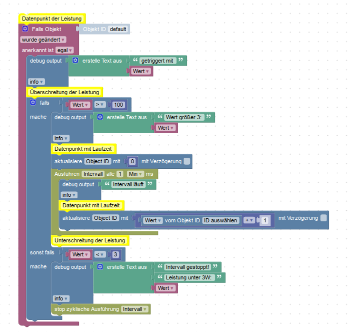

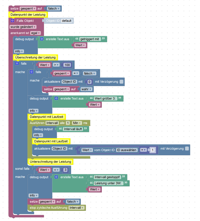

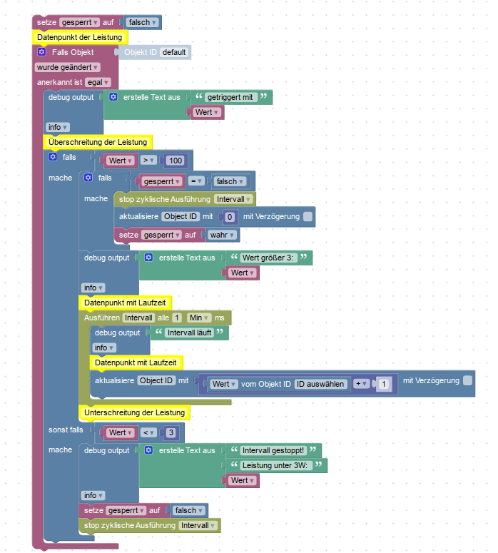

                                          @homoran Die Waschmaschine läuft aber der Datenpunkt aktualisiert sich leider nicht, hab ich irgendwas übersehen?
                                            Aus meiner Sicht (die ist manchmal etwas träge) im Moment nicht.
                                            Setz mal ein paar debug-Blöcke mit Aussagekräftigen Ausgaben ein.
                                            Vielleicht fällt die Leistung kurz unter 3
                                            Dicken 1 Reply Last reply Reply Quote 0
