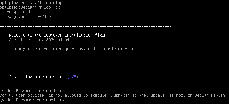

                                          aleks-83 @Homoran last edited by
                                          Der user "optiplex" hat die ioB Installation durchgeführt und ist in folgenden Gruppen:
                                          der user darf den fix nicht ausführen:
                                            Thomas Braun Most Active @aleks-83 last edited by
                                            @aleks-83
                                            Leg dir einen user abseits von Systemdiensten an.
                                            Und den packst du dann in die Gruppen sudo und iobroker rein.
                                            Und dann funktioniert das auch.
