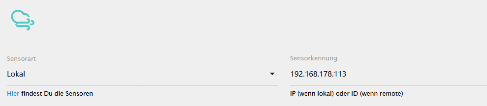

        @ratte-rizzo OK, jetzt verstehe ich. Das ist ein Adapter, der kurz startet, die Daten holt und sich dann wieder beendet.
        Das heisst, beim Gerät, das du mit der Instanz 1 ansprichst, kommt es zu Verbindungsproblemen. WLAN?
        Und dann gibt es möglicherweise ein Problem im Adapter: die Instanz 1 läuft immer noch (da sie wohl kein Timeout hat, aber sonst irgendwie hängt) und damit kann sie kein zweites Mal gestartet werden.
        Ich würde mal die Verbindung zu 192.168.178.113 pingen (ping -t 192.168.178.113) und schauen, ob du die Verbindungsprobleme auch hast.

              Ja, die Verbindung ist manchmal schlecht, weil der Sensor relativ weit weg ist von der FritzBox. Daher kann es manchmal halt zu Aussetzern kommen. Ich habe halt die Vermutung (hab davon halt keine Ahnung), dass der Adapter mit den Timeouts nicht so 100%ig zurecht kommt.
              Es sind aber in diesem Falle 2 Sensoren bei mir, die Daten werden ja auch über lokale IP Adressen abgefragt und nicht über den Server von luftdaten.info

                  Jup, das geht, wenn man einen Sensor selber betreibt, dann kann man den auch direkt abfragen.
                  dann würde ich da auf jeden fall mal testen ob der Sensor erreichbar ist.
                  Aber dass das snn zu einem "nicht beenden" der Instanz führt kenne ich nicht
                  Naja, "meistens" ist er ja erreichbar. Ich kann Sensor und FritzBox leider nicht dichter zusammen bringen, bzw. keinen Repeater dazwischen setzen. Vielleicht sollte ich das bei GitHub als Issue posten, dass der Entwickler des Adapters da nochmal drüber schaut?
