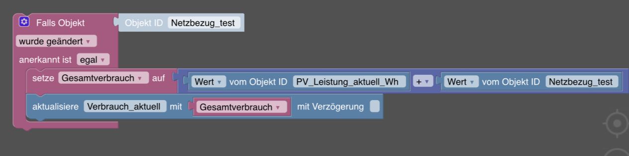

      Wollte mal kurz per Blockly meinen Stromverbrauch berechnen... Erzeugter Strom + bezogener Strom sollte eigentlich den Verbrauch ergeben. Er setzt mir aber den Wert von erzeugtem Strom sowie den Wert von bezogene, Strom hintereinander in die Variable Verbrauch. Ich verstehe es nicht....

        Homoran Global Moderator Administrators @pi_noob15 last edited by
        @pi_noob15 sagte in Berechnung Stromverbrauch funktioniert nicht:
        das klappt wunderbar
        Aber wo ist das Blockly?
          @pi_noob15 Jetzt ist es da!
          Was bitte sind das für Werte?
          passen die überhaupt zusammen?
          Wh ist nicht W
            paul53 @pi_noob15 last edited by paul53
            @pi_noob15: Ich verstehe es nicht....
            Das ist keine Addition, sondern eine String-Verkettung. Mindestens ein Ursprungswert ist keine Zahl.
              pi_noob15 @Homoran last edited by
              @homoran sagte in Berechnung Stromverbrauch funktioniert nicht:
              Wh ist nicht W

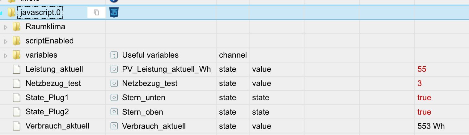

              Ja ich hab mir ne Hilfsvariable erstellt für den Bezugsstrom zum Testen.....
              Der Zusatz Wh ist falsch, ja das stimmt... sollte aber für die Addition keine Rolle spielen
                pi_noob15 @paul53 last edited by pi_noob15
                Ok und wie bekomme ich das dann sauber addiert?
                2x Zahlen daraus machen zuerst?
                  @pi_noob15 sagte: 2x Zahlen daraus machen zuerst?
                  Konvertierung "nach Zahl" ist die sichere Version.
                    @paul53 sagte in Berechnung Stromverbrauch funktioniert nicht:
                    läuft ... die beiden Variablen für die Berechnung waren Strings.... habe sie auf Zahl geändert. Danke für die Info
