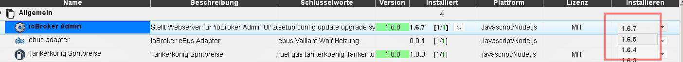

                    Da gibt es eine interessante Feature: Installation von einer beliebigen Version von adapter.
                      Homoran Global Moderator Administrators last edited by
                      @Bluefox:
                      Da gibt es eine interessante Feature: Installation von einer beliebigen Version von adapter. `
                      Cool!
                      Rainer, der die Doku schon wieder anpassen muss :lol:
                      • Lenny.CB
                        Lenny.CB Most Active last edited by
                        @Homoran:
                        @Bluefox:
                        ja das ist mal nen cooles Feature, aber das ist doch min. schon seit Version 1.6.7 drin… 983_admin.jpg
                        • Bluefox
                          Bluefox last edited by
                          @Lenny.CB:
                          @Homoran:
                          @Bluefox:
                          ja das ist mal nen cooles Feature, aber das ist doch min. schon seit Version 1.6.7 drin…admin.jpg `
                          Die hat nicht funktioniert. Admin konnte die Versionen schon anzeigen, aber es war keine Auswirkung. Erst mit js-controller 0.13.4
                          • Lenny.CB
                            @Bluefox:
                            @Lenny.CB:
                            @Homoran: ja das ist mal nen cooles Feature, aber das ist doch min. schon seit Version 1.6.7 drin…admin.jpg
                            Die hat nicht funktioniert. Admin konnte die Versionen schon anzeigen, aber es war keine Auswirkung. Erst mit js-controller 0.13.4 `
                            da haste wieder mal recht! 😄

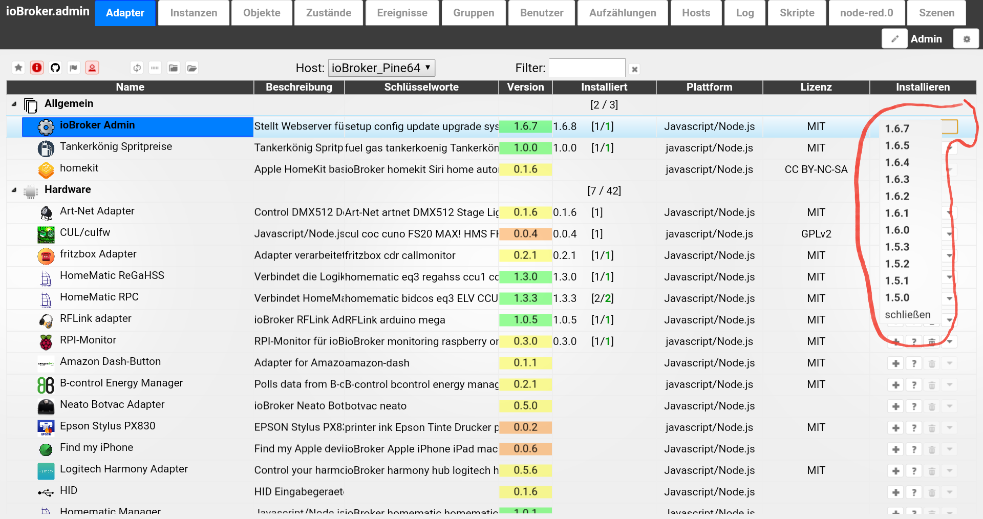

                                      Hallo
                                      Habe jetzt soweit alles aktualisiert.
                                      Aber eine Versionsauswahl habe ich nicht.
                                      Mit Firefox, Chrome und Edge probiert.
                                      Muss man noch irgendetwas einstellen?
                                      • Bluefox
                                        @rantanplan:
                                        Hallo
                                        Grüße `
                                        Einfach die Seite updaten? Oder Cache löschen?
                                          @rantanplan:
                                          Muss man noch irgendetwas einstellen? `
                                          ich musste den Experten Modus einschalten
                                          Rainer
