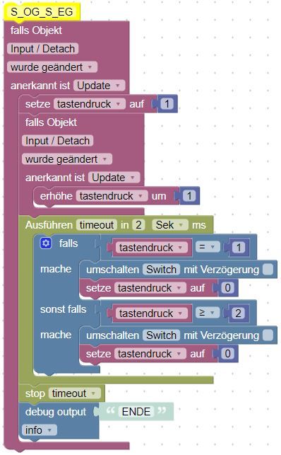

      Dazu habe ich es mit unzähligen Varianten an Scripten in Blockly versucht, manchmal mit den verrücktesten Ergebnissen. Leider komme ich nicht zum Ziel.
      Ich habe es damit versucht, dass der State "Input" bei jedem Wechsel des Status (true/false) eine Variable hochzählt. Das letzte Script, welches ich versucht habe, ist anbei.
      Blockly als Bild:
      Blockly als Code:
      var tastendruck, timeout;

      Ich hoffe Ihr könnt mir helfen. 🙂

        2 Falls-Funktionen ineinander zu verschachteln ist nie gut du solltest separate Funktionen draus machen. Bin da aber auch nicht der Spezi drin.

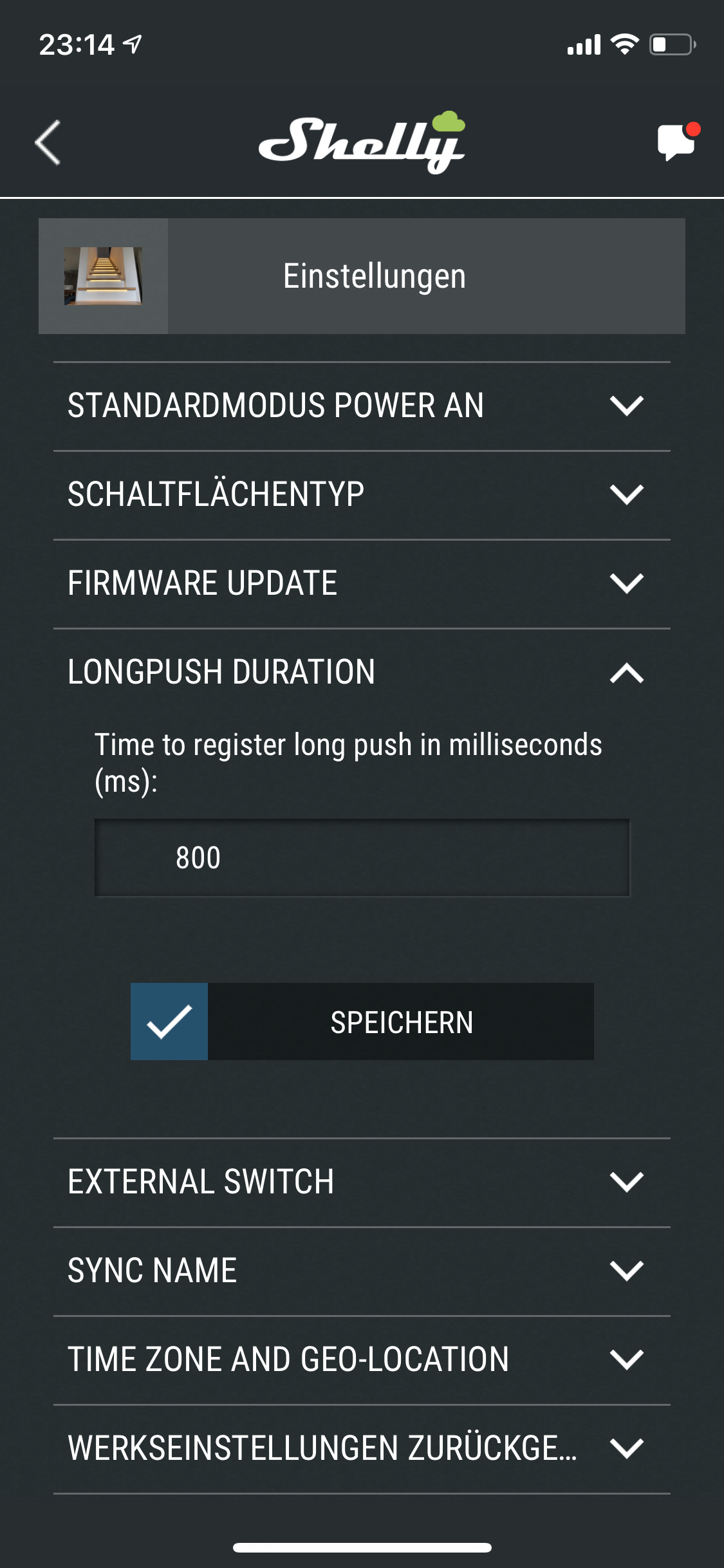

        Aber: die Shellies können doch auch mittlerweile zwischen kurzen und langen Tastendrücken unterscheiden, nennt sich Longpush. Das wäre doch am einfachsten.

          Hier lässt sich sogar die Zeitschwelle für Longpush setzen.

            wenn ich die beiden Funktionen nicht ineinander verschachtel, tut sich einfach gar nichts mehr.
            Da habe ich, glaube ich, schon jede Möglichkeit durchgespielt.
            Das die Shellys die Funktion "long push" unterstützen habe ich schon gesehen, kann ich nur in diesem Fall leider nicht verwenden, da vor den beiden Shellys noch jeweils ein bistabiles Stromstoßrelais hängt.

              @micha-j sagte: Innerhalb 1 Sek.:
              -> 1x tippen = Licht OG aus/an
              -> 2x tippen = Licht EG an/aus.
              Vorschlag:
              Keine Trigger innerhalb von Triggern verwenden !
                Micha-J @paul53 last edited by
                Wunderbar, so funktioniert es perfekt!
                Macht beim lesen so auch mehr Sinn.
                Ich glaube, ich habe durch die ganzen Versuche den Wald vor lauter Bäumen nicht mehr gesehen.
                Danke vielmals!
