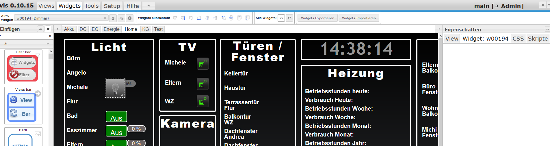

    4. Eigenschaften von Widgets sind verschwunden
      @mario.blass:
      Anderen Browser klappt auch nicht (Chrome und Internetexplorer) `
      Ich glaube wir sollten auch erst einmal Firewall und Virenscanner außen vorlassen, da die anderen funktionieren, insbesondere basic.
      etwas irritiert mich:
      @mario.blass:
      Ging bis heute alles prima `
      @mario.blass:
      Habe vorgestern ein Update von den Metro-Widgets gemacht, da viel es mir schon mal auf `
      Rainer
        mario.blass last edited by
        Ja, ein Fehler von mir, ich hatte aber auch das Update nur gemacht, da es mir bei den "Metro" widgets schon auffiel.
        Habe diese dann deinstalliert und wieder neu geholt.
          Also besteht dieses "Problem" evtl. schon länger und lässt sich weder zeitlich noch kausal einordnen, oder?
          Du hast vorgestern die metro-widgets neu installiert, weil du da bereits die Probleme hattest?
          Und nicht erst seit gestern?
          Rainer
            Kann es sein, dass es an Node liegt, ich habe die Version 0.12.6 aber es gibt 2.14.2.
            Habe aber wiederum Angst, wenn ich die neuere installier, dass ich mir was andere "abschieße".

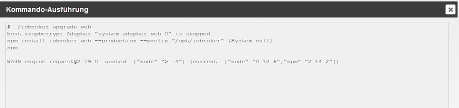

              Wollte IOBROKER Simple WEB ADAPTER updaten, da kam die Meldung das ich ein altes NODE habe und das neuere gebraucht wird
                @mario.blass:
                Kann es sein, dass es an Node liegt, `
                Ja!
                @mario.blass:
                ch habe die Version 0.12.6 aber es gibt 2.14.2. `
                Nein, es gibt schon 6.xx, und du solltest wenn, dann auf 4.7 umstellen, aber…
                Welches Betriebssystem hast du denn? (ich liebe Salami, aber nicht als Taktik!)

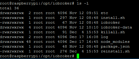

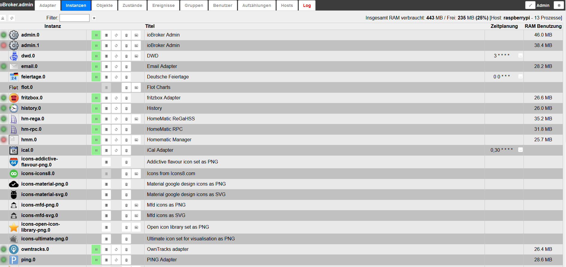

                            habe einen Ausschnitt
                            Raspberry 2
                            Installation ist im Anhang
                            kein altes Backup installiert
                            IP Neu ??? Nein, immer noch die alte
                            Admin läuft
                            Instanzen im Anhang
                              Du hast zwei admin instanzen!
                              Warum?
                              wegen der Seite hier?
                              http://www.iobroker.net/?page_id=3928&lang=de
                              du hast errors im log!
                              und wie sieht dein web-Adapter aus?
                              der admin hat einen eigenen - der simple web Adapter ist für flot und vis.
                              Glaskugelmodus:
                              der Port ist bereits in Benutzung.
                              Rainer
                                kann sein wegen "dieser seite"
                                  Komme mitlerweile wieder auf VIS, habe den 2. admin gelöscht
                                  Problem mit widget ist weiterhin
                                    So, ich habe den Fehler, kann aber nicht´s mit anfangen:
                                    Wenn ich vis-edit von meiner Lesezeichenleiste aus öffne, habe ich den vorher genannten Fehler.
                                    Wenn ich im Admin bei den Metrowidges auf den "Adapter Webseite aufmachen"-Button klicke, komm ich in mein VIS und sehe auch die Eigenschaften wieder.
                                    Die Adresszeile ist bei beiden identisch.
                                    Vielleicht hat jemand eine Lösung.
