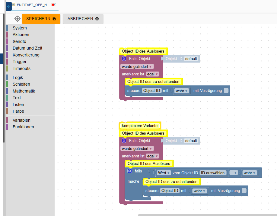

                So etwas wäre ein schnell erstelltes einfaches Blockly
                Bevor hier jedoch jetzt diverse Posts kommen mit:
                • so etwas geht auch mit...
                • nimm doch einfach...
                oder hochoptimierte Verbesserungen, möchte ich diese Beispiel als Einstieg in Blockly verstanden wissen, um einem Einsteiger die Angst davor zu nehmen.
                Diese Aufgabe ist schnell gelöst (auch wenn es anders geht) und bringt durch den schnellen Erfolg den Spaß am und die Angst vor Blockly)

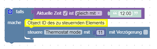

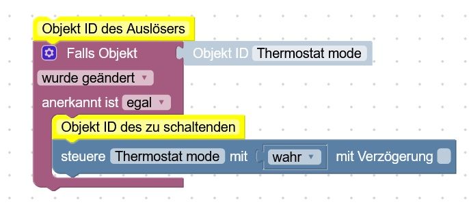

                              Bild3.jpg Bild2.jpg Bild1.jpg Hallo und vielen Dank für die zahlreichen Antworten 👍
                              Damit ich mir einen Überblick verschaffen kann, habe ich mich dazu entschlossen beide zu testen 😊
                              Im Moment teste ich Blockly, macht im ersten Augenblick einen guten Eindruck.
                              Ich habe als erstes versucht, dass oben beschriebene Script von Homoran abzubilden. (Siehe Bild1) Allerdings haben ich hier schon ein Verständisproblem. Wie im Bild 1 zusehen ist, steht bei mir Thermostat mode drinne, diesen will ich ja zukünftig auch ändern (Bild2).
                              Es gibt insgesamt 4 Modi nämlich "0" für Off dann "1" für Head, "11" für Energy heat und als letztes noch "13" Away (Bild3).

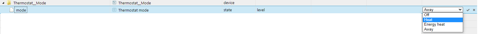

                              An welcher Stelle, denn die fehlt ja sicherlich, müsste ich jetzt einen der 4 Modi eintragen damit bei mir auch etwas passiert, aktuell ist das Thermostat aus.
                              Vielleicht wäre es gut als erste 2 Schalter zu "programmiern" alá
                              Schalter1 --> setze Status "0"
                              Schalter2 --> setze Status "11"
                              um dann später das ganze mit einer bestimmten Zeit automatisch laufen zu lassen.
                              Im Moment bin ich mehr verwirrt als das ich überhaupt etwas verstehe 😨

                                @cech Wie gesagt ich bin nun nicht der Blockly Spezialist und habe mir die Definition Deines Datenpunktes angesehen.
                                Der 1. Teil des Blocklies ist meines Erachtens falsch, da der Trigger ja nicht ein anderer Datenpunkt ist, sondern ein Zeitereignis. Als erstes musst Du also einen Einschaltzeitpunkt und einen Ausschaltzeitpunkt deinieren und dann 2 solche Blocklies - einen zum Einschalten und einen zum Ausschalten definieren.
                                Wenn dieses Ereignis dann eintritt, dann ist der untere Teil insofern anzupassen - den vollständigen Pfad(Node013.Thermostat_Mode.mode) willst Du steuern und zwar nicht mir wahr sondern mit einem der 4 vordefinierten Zahlen (0,1,11,13).
                                Den vollständigen Pfad den Du für das Objekt auswählen musst - kannst Du über die Zwischenablage in Dein Blockly kopieren:
                                Das heißt das 2. Objekt steuerst Du nicht mit "wahr" sondern mit einem der 4 Zahlen (0,1,11,13).

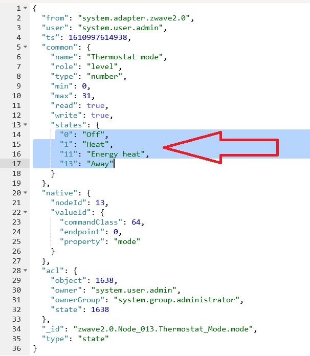

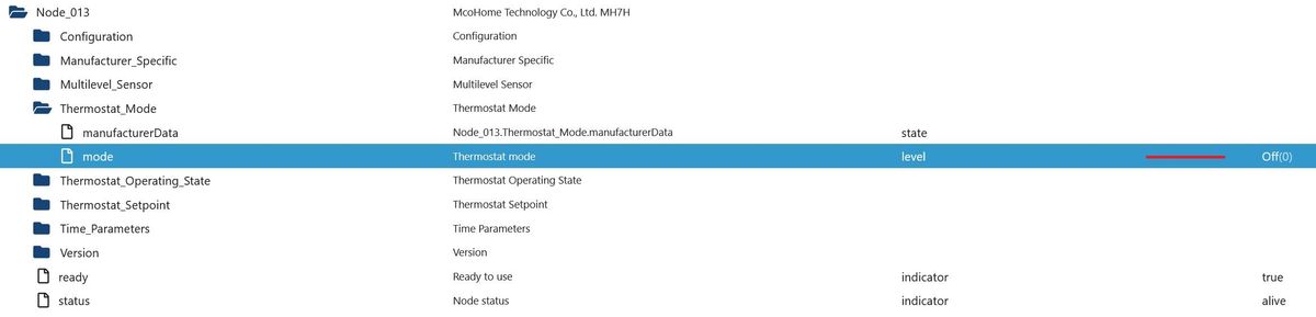

                                Ich habe mir mal die Definition Deines Datenpunktes angesehen. Im iobroker solltest Du also über diese Werteliste (s. mein Screenshots aus den Objekten) Deine Heizung steuern können, in dem Du in der Auswahl einen Wert auswählst.
                                Wie gesagt ich bin kein Blockly Programmieren - aber ungefähr so müsste das für mich aussehen:

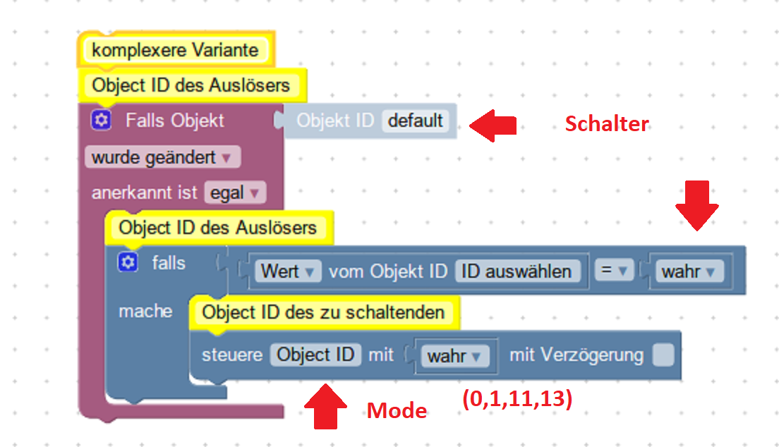

                                Falls Du aber einen Schalter hast dann stimmt ja das ursprüngliche blockly, dann stellt dieser erste Punkt Deinen Schalter dar. Der ist wahr und dann schaltest Du unten eben 1 für wahr und 0 für falsch.
                                Du brauchst dann aber die komplexere Variante von @homoran dort wird dann Dein Schalter abgefragt ob der wahr oder falsch ist.
                                Im Prinzip ist für Deinen Mode doch erstmal nur 0=Off und 1=Heat relevant. Die anderen Zustände kann man ja später mal berücksichtigen. Ansonsten müsstest Du uns wahrscheinlich erklären, was der Unterschied zwischen Heat und Energy Heat ist.
                                Du musst Dich aber grundsätzlich erst mal entscheiden, ob Du über einen Schalter/Datenpunkt schalten möchtest oder über die Uhrzeit. Der Trigger ist hier entscheidend, wie Dein Flow aussieht! Du vereinfachst das also mit einem Schalter nicht, sondern machst es eher komplizierter.

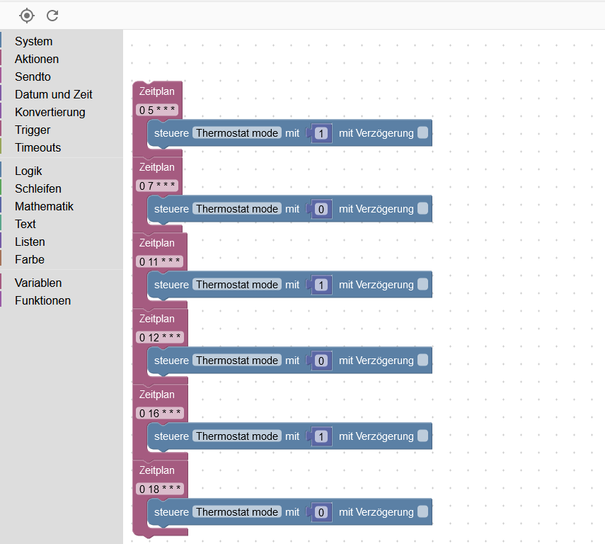

                                  Mein Thermostat wird jetzt geschalten!!! Auch die Uhrzeit wird berücksichtigt, ich habe dein Script etwas angepasst (anbei mein Script) bitte schlagt mich nicht, ich weiß dass das sicher auch eleganter bzw. einfacher/sauberer geht. Für mich zählt erstmal nur eins, es funktioniert und ich bin richtig begeistert. Mir gehen gerade soviele Ideen durch den Kopf 👨‍🔧

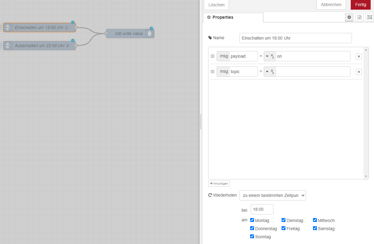

                                  Um mir jetzt auch ein Bild von Node Red machen zu können, will ich heute Abend mal versuchen das ganze 1:1 mit Node Red abzubilden.
                                  Es wäre schön wenn Ihr auch hier mir vielleicht einen kleinen Denkanstoß geben könntet.

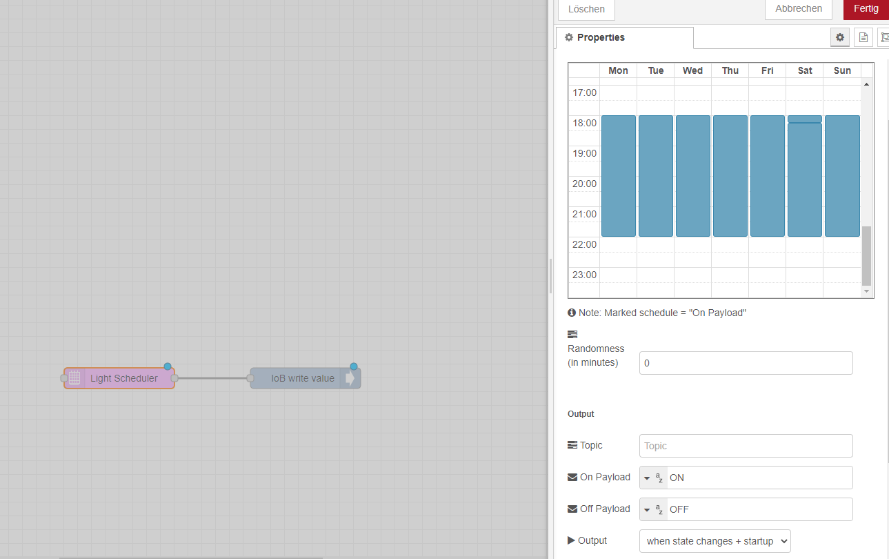

                                    @cech bei sovielen Zyklen, empfehle ich Dir für NodeRed über den Palettenmanager Dir den Light Scheduler zu installieren, den ich Dir kurz in der 2. Version als komfortable Methode beschrieben habe. Für Details helfe ich Dir gerne, wenn es dann soweit ist.
                                      katt @cech last edited by
                                      @cech Hallo, habe hier gerade zufällig reingeschaut. Deinen Zeitplan könntest Du z.B. noch so vereinfachen:
                                      Unter "Zeitplan definieren" "Cron" aktivieren und bei Stunden "bestimmte Stunden" auswählen.
