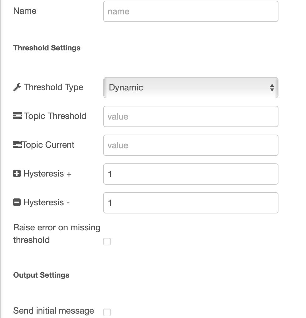

          Was muss da in Topic Threshold und Toppic current rein? Und ist Threshold Dynamic richtig? Ich denk schon, da der Wert an sich egal wie groß ja wacklig ist.

            @hamudulu Wenn du eine Hysterese von 1 eingibst, wird er alle Werte schicken, die sich mindestens um 1 ändern. In deinem Fall wäre wohl eher 2 oder sogar 3 angesagt.
            Topic Threshold und Topic Current musst du beide auf den Topic der Nachricht setzen. (Er überprüft z.B. msg.topic === this.TopicThreshold). Damit könntest du den Threshold von einem anderen Wert aus ändern als der eigentliche Wert; bei dir ist das aber beides dasselbe - muss einfach mit dem Topic deiner Nachricht übereinstimmen.
