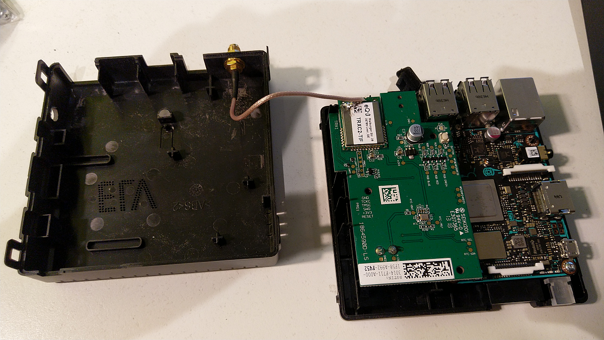

      Ich bin über einen interessanten Bericht gestolpert, das alte Funkmodul Homematic mit externer Antenne nachzurüsten.
      Und als Hue Alternative gibt es auch ein solches Modul der Fa. Dresden. Dieses wäre sicher auch mit einer Antenne nachrüstbar. So könnte ich die Antenne auch auf Abstand bringen und aus 3 mach eins, würde der Wand im Flur auch gefallen. 🙂
        du kannst auch das neue Modul mit Antenne nachrüsten.

          Das ist mir schon klar. Der RPi hat ja keine Antenne und Zigbee, sowie Homematic senden auf derselben Frequenz. Aber ich will ja für jedes Modul eine Antenne mit ca 50cm Abstand zueinander anbringen und dann müsste das eigentlich gut funktionieren.

              Aber ok der Conbee, BZW das direkte Modul haben ja eine interne Antenne, bzw. es gibt auch Sticks mit externer Antenne. Und auch externe Antennen mit 2,4 GHz.
