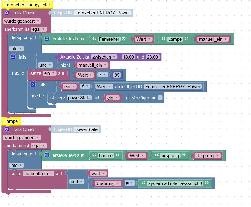

      Hallo zusammen, ich würde gerne meine wohnzimmer Lampe einschalten und ausschalte lassen wenn ich parallel den Fernseher ein und ausschalte(messung über watt).
      Dieser Plan funktioniert soweit,leider bekomme ich jetzt in den konflikt das ich die lampe nicht mehr über Alexa steuern kann und da bräuchte ich bitte hilfe.

        paul53 @kuessel25 last edited by
        @kuessel25 sagte: die lampe nicht mehr über Alexa steuern kann
        Das ist so, wenn das Script den Wert alle 5 s überschreibt. Besser so:

          kuessel25 @paul53 last edited by
          @paul53 ,
          ich hab es zwar noch nicht ganz verstanden wie es funktioniert aber es geht.
          Super gemacht ich danke dir.
            kuessel25 @paul53 last edited by kuessel25
            kannst du bitte nochmal drüber sehen,das automatische an und ausschalten mit dem Fernseher funktioniert,
            leider wenn ich jetzt Abend's um 7 auf der Couch ein Buch lesen möchte und ich die lampe per Alexa einschalte geht sie automatisch nach kurzer zeit aus ,sie würde jetzt nur mit dem fernseher anbleiben,
            können wir das noch irgendwie ändern?
            danke schonmal.
              paul53 @kuessel25 last edited by paul53
              @kuessel25 sagte: die lampe per Alexa einschalte geht sie automatisch nach kurzer zeit aus ,sie würde jetzt nur mit dem fernseher anbleiben, können wir das noch irgendwie ändern?
              Wert, Ursprung aus "Trigger".
                funktioniert noch nich ganz ,die lampe geht nach manuellen schalten wieder aus
                  @kuessel25
                  Nicht Variable wert, sondern Trigger-Eigenschaft Wert verwenden!
                  Variable ein mit Wert von "powerState" vergleichen !
                    @paul53 sagte in Lampe über Skript und Alexa Steuern:
                    @kuessel25
                    wert hab ich getauscht und wie mach ich das mit:
                      @kuessel25 sagte: wie mach ich das mit:
                      Im Vergleich den Datenpunkt "Fernseher ENERGY Power" gegen den von der Lampe austauschen.
                        Aktuell: Lampe geht mit TV an aber nach ausschalten des Fernseher bleibt die lampe an ,hier sollte sie eigentlich aussgehen ,weil unter 85watt.
                        Wenn der Fernseher ausgeschaltet ist(unter 85watt) und die Lampe jetzt über Alexa einschalte so bleibt diese jetzt an,so soll es auch sein.
                          @kuessel25 sagte:
                          Gibt es noch ein anderes Script, das die Lampe einschaltet? Das Script läuft in der Javascript-Instanz 0?
                          Poste bitte den erzeugten Javascript-Code ohne die letzte Zeile in Code tags.
                            kann ich jetzt nicht 100% ausschließen ,aber ich glaube nein.
                            var ein, manuell_ein, Ursprung;
                            // Fernseher Energy Total
                            on({id: 'sonoff.0.Fernseher.ENERGY_Power', change: "ne"}, async function (obj) {
                              var value = obj.state.val;
                              if (compareTime("18:00", "23:00", "between") && !manuell_ein) {
                                ein = (obj.state ? obj.state.val : "") > 85;
                                if (ein != getState("alexa2.0.Smart-Home-Devices.4621cf71-6aea-4495-a3c1-09cc46f24e22.powerState").val) {
                                  setState("alexa2.0.Smart-Home-Devices.4621cf71-6aea-4495-a3c1-09cc46f24e22.powerState"/*powerState*/, ein);
                            // Lampe
                            on({id: 'alexa2.0.Smart-Home-Devices.4621cf71-6aea-4495-a3c1-09cc46f24e22.powerState', change: "ne"}, async function (obj) {
                              manuell_ein = (obj.state ? obj.state.val : "") && Ursprung != 'system.adapter.javascript.0';
                              @kuessel25
                              Wozu habe ich das geschrieben?
                                😂 kleiner fehler grosse Wirkung,werde es jetzt mal beobachten sieht aber im ersten Augenblick ganz gut aus ,danke.

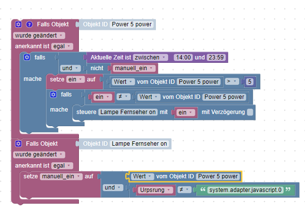

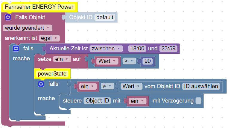

                                  kaiser21 @kuessel25 last edited by
                                  @kuessel25 könntest du dein fertiges Blockly noch hier rein schicken? Habe aktuell irgendwo einen kleinen Fehler drin und finde ihn leider nicht 😞

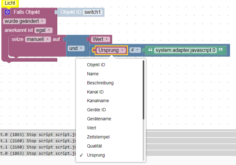

                                    paul53 @kaiser21 last edited by paul53
                                    @kaiser21 sagte: fertiges Blockly noch hier rein schicken?
                                    Das hier ist das fertige Blockly, allerdings mit dem Fehler, dass Ursprung eine selbst erstellte Variable ist, was man im Blockly leider nicht sieht, aber im Javascript-Code.
                                      kaiser21 @paul53 last edited by
                                      @paul53 gut mit der Info kann ich als absoluter Laie leider nix anfangen, stehe noch in meinen Anfängen...
                                      Mein Blockly sieht aktuell so aus:
                                      Was muss ich da noch abändern, damit das funktioniert?
                                      kleine Anmerkung:
                                      Power 5 power is der Verbrauchswert der Steckdose, an der der TV hängt
                                      Lampe Fernseher on ist der "An-Befehl" für die Lampe
                                        @kaiser21 sagte: Was muss ich da noch abändern, damit das funktioniert?
                                        setze manuell_ein wird mit dem falschen Wert gesetzt. Verwende besser Wert und Ursprung aus dem Trigger-Menü.
                                        K 3 Replies Last reply Reply Quote 0
                                          @paul53 Aaaah danke, da lag der Fehler. Sorry für die späte Antwort, war leider nicht Zuhause. Vielen Dank dir!

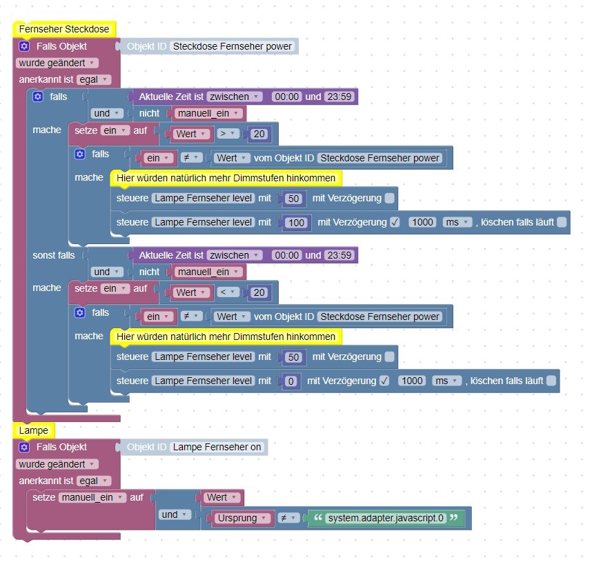

                                            @paul53 jetzt brauche ich allerdings nochmal deine Hilfe. Und zwar möchte ich die Lampe nicht nur simpel an und ausschalten, sondern langsam an-/ausdimmen lassen. Wie kann ich die Dimmerfunktion noch in dein Script integrieren?
