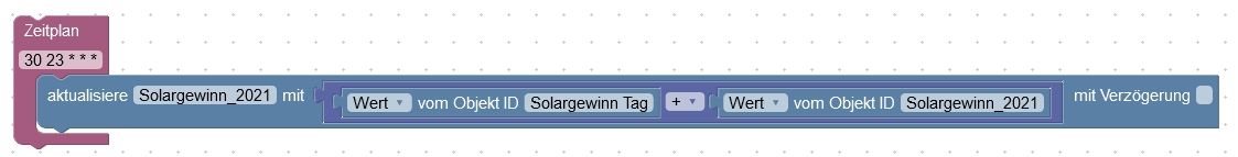

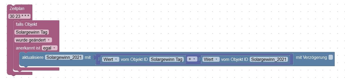

      hier mein erstelltes Blocky, das problem ist das er sobald sich was ändert immer dazu addiert, er soll aber nur am Abend eine Addition machen.

        Homoran Global Moderator Administrators @acidsubway last edited by
        @acidsubway niemals Trigger in Trigger setzen!
        nimm den äußeren trigger mit dem cron weg un prüfe im falls noch zusätzlichauf die Uhrzeit, wobei das wohl nicht notwendig sein wird, da sich im dunklen nichts meh am Ertrag ändern wird.
          paul53 @Homoran last edited by paul53
          @homoran sagte: nimm den äußeren trigger mit dem cron weg
          @acidsubway muss den inneren Trigger wegnehmen, da nur einmal am Tag aufaddiert werden darf (ich nehme an, dass "Solargewinn Tag" kontinuierlich geschrieben wird).
            @paul53 recht du hast!
            hatte am Handy die Aufgabe nicht gelesen 😳
              acidsubway @Homoran last edited by
              DANKE EUCH, werde morgen mal schauen o das nun so klappt.
                acidsubway @acidsubway last edited by
                kann als gelöst markiert werden, geht alles, Danke EUCH!!
