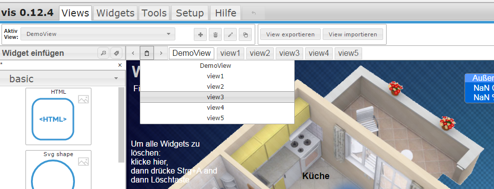

          Habe mal was gebastelt, kann gerne getestet werden:
          https://github.com/Pmant/ioBroker.vis/tarball/visedit-views-dropdown

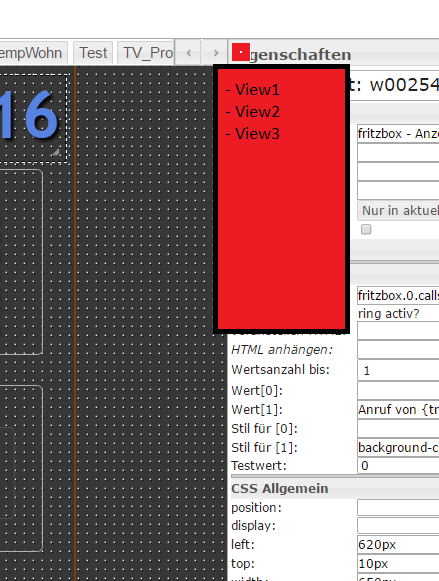

            Habe es mal installiert. Bei mir funktioniert der hinzugefügte Button neben dem "Links" Button bei den Reitern leider nicht.
            Zudem ist der "Rechts" Button irgendwie in den Hintergrund gerutscht.
            Verwende Chrome und es läuft auf einem PI3 Jessie
            Mfg

                    iobroker upload vis
                    ````gemacht? Ich hatte den von mir genannten Branch direkt über Admin installiert, dabei wurde ein "upload vis" durchgeführt. Danach sah es allerdings aus wie bei dir, nach einem Restart von Web war dann alles korrekt.
                     ![422_visviewdropdown.png](/assets/uploads/files/422_visviewdropdown.png)
                    • 0
                      0018 last edited by
                      Danke, an dem Upload hat es gelegen.
                      Kann es sein das es keinen Scrollbalken gibt?
                      Zumindest sehe ich ihn bei mir gerade nicht, kann aber auch daran liegen das ich über TeamViewer das gerade getestet habe.
                      Kleine Verbesserungsvorschlag:
                      Bei Klick auf eine andere View würde ich es schöner finden wenn sich die Auswahlmaske automatisch schließt, wie sie es bei "Views –> Aktiv View" auch macht.
                      Sonst ist es keine die Anpassung die ich mir vorgestellt hatte 😄
                      Danke!
                        Pman last edited by
                        Das mit dem Scrollbalken hatte ich noch nachgeschoben, das Dropdown hat jetzt eine Maximalhöhe von 400px bzw. bis zum Browserrand, analog zum alten view-Dropdown.
                        Automatisch schließen muss ich nochmal gucken, auch ist mir noch ein Fehler aufgefallen: wenn man unterhalb des Menüs klickt wird es nicht geschlossen. Dies betrifft ebenfalls das alte view-Dropdown. Ist aber nur eine kleine css-Änderung.
