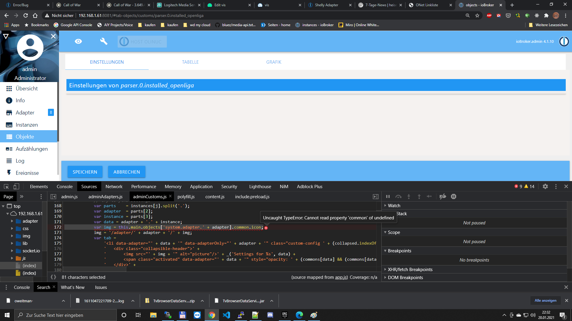

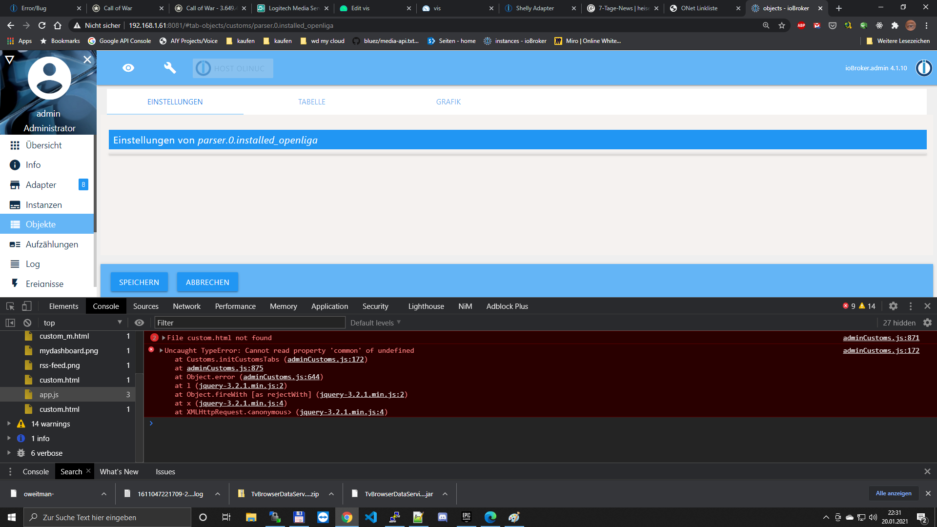

      Bei Aufruf des Historyknopfes für einen Datenpunkt bleibt die Anzeige in letzter Zeit stecken
      Fehler in der Browserkonsole ist:
      Programmzeile ist
      In variable adapter steht
      system
      Das Objekt existiert komplett nicht in this.main.objects
      468
