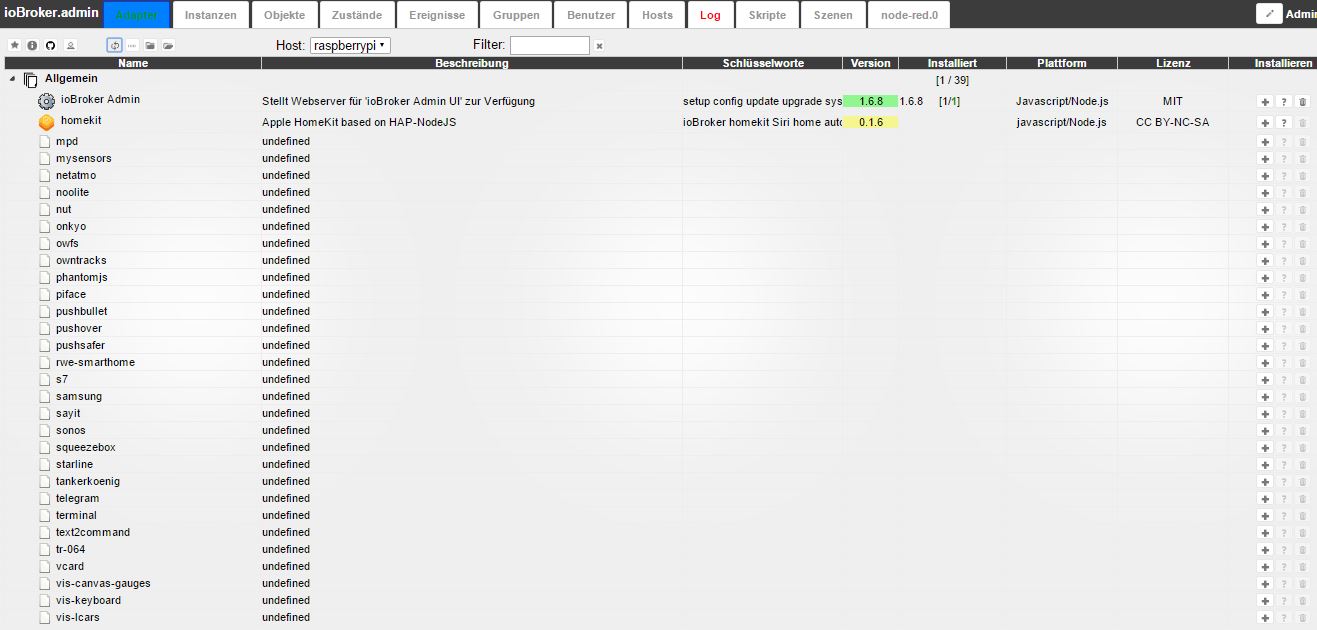

      ich habe schon seit längerem das Problem, dass wenn ich auf "Adapter Informationen aktualisieren" gehe, es einen TimeOut im Log gibt.
      "warning: Timeout by read all package.json (116) seconds"
      So sieht für gewöhnlich meine Admin-Seite aus. Mit viel Glück wird es richtig.

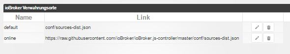

        Was hast du in den Systemeinstellungen als aktiven Verwahrungsort eingestellt?
        Rainer
          Marcolotti last edited by
          Hallo Rainer,
          Gruß Marco
            und welcher davon ist im Reiter davor aktiviert?
            BTW - welche Version admin hast du?
            sonst erstell mal den:
            http://download.iobroker.net/sources-dist.json
            mit dem Namen fast-online und wähle ihn aus.
            Rainer
              Hallo Rainer,
              ich habe Admin 1.6.8 und Host ist 0.14.0. Ausgewählt war default. Also das 1. Mit dem Fast-Online ging ja jetzt wirklich "very fast".
              Danke für den Tipp.
              Gruß Marco

                  @tapir:
                  Gibt es sonst Sicherheitsrisiken??? `
                  nein, nur der fast-online (=default) ist der aktuellste, hängt sich aber manchmal auf.
                  http://www.iobroker.net/?page_id=6227&l … positories
                  Rainer

                      @tapir:
                      Bin nicht sicher, sieht aber vertauscht aus: `
                      Ja, nein, vielleicht.
                      Muss grade mal in eine aktuelle Installation sehen.
                      Die Default-Quelle hat sich geändert. War früher die Sources… und sollte jetzt die fast-online sein.
                      Einfacher Test:
                      Was ist bei dir default?
                      EDIT: Bild ist geändert, das alte stammte von einer älteren Installation :oops:
                      Rainer
                        tapir last edited by
                        Genauso, wie auf dem Bild in der Doku.
                        Die dritte Quelle fast-online exisitiert aber nach der Installation noch nicht.
                          @tapir:
                          Genauso, wie auf dem Bild in der Doku. `
                          Dann hast du auch eine alte Installation.
                          Die persönlichen Daten bleiben auch bei einem Update erhalten, deswegen ändern sich die Verwahrungsorte nicht mehr.
                          Damals haben wir fast-online hinzugefügt. Dieser Pfad ist heutzutage default, dafür gibt es kein fast-online mehr.
                          Nachdem ich in der Doku jetzt das Bild einer ganz frischen Installation eingefügt habe passt es auch zum Text.
                          Du musst jetzt nur noch darauf achten, dass du das repository, egal wie es heisst, das den Pfad, wie er jetzt in der Doku unter default steht, besitzt, aktivierst.
                          Alles andere ist Alt!
                          Rainer
