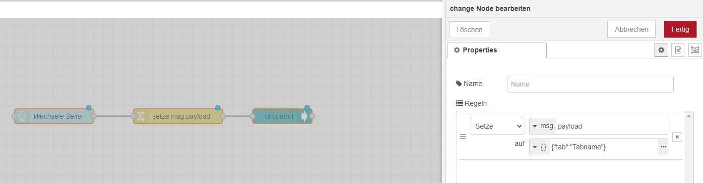

        @dirknico Hier mal zum importieren (ohne den Button) - ist einer meiner Navigationsbuttons - das Dashboard ist übrigens unabhängig von den Flows.
                "id": "fdace603.0dbfc8",
                "type": "change",
                "z": "dce8fa20.2e93c8",
                "name": "",
                "rules": [
                        "t": "set",
                        "p": "payload",
                        "pt": "msg",
                        "to": "{\"tab\":\"Tabname\"}",
                        "tot": "json"
                "action": "",
                "property": "",
                "from": "",
                "to": "",
                "reg": false,
                "x": 1370,
                "y": 1540,
                "wires": [
                        "ba59e5b.327b618"
                "id": "ba59e5b.327b618",
                "type": "ui_ui_control",
                "name": "",
                "events": "connect",
                "x": 1580,
                "y": 1540,
                "wires": [
        Eine genaue Beschreibung der Syntax findest Du übrigens in der Onlinehilfe zur ui-Node.
        Subflows haben im Übrigen nichts mit der Visualisierung zu tun - sondern sind eigens erstellte Knoten (als Art Unterprogramm), die Du immer wieder verwenden kannst.

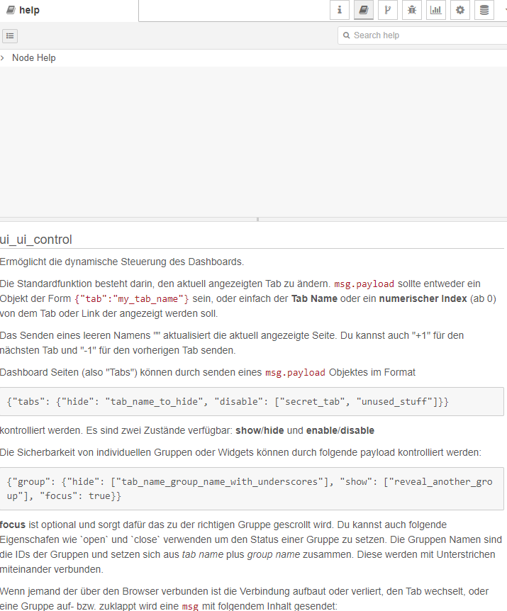

                    @dirknico Wie gesagt lies Dir nochmal die Anleitung zu der UI-Node durch.
                    Hier mal Auszüge:
                    Tabs bzw. Gruppen zu schließen
                    {"tabs": {"hide": "tab_name_to_hide", "disable": ["secret_tab", "unused_stuff"]}
                    oder individuelle Gruppen
                    {"group": {"hide": ["tab_name_group_name_with_underscores"], "show": ["reveal_another_group"], "focus": true}}
                    Normalerweise brauchst Du das aber nicht.
                    Für Seiten die ich nur über Buttons aufrufe - kann ich über das Menü wieder eine der Hauptseiten aufrufen. Damit die Detailseiten im Navigationsmenü nicht sichtbar sind - verstecke die einfach.
