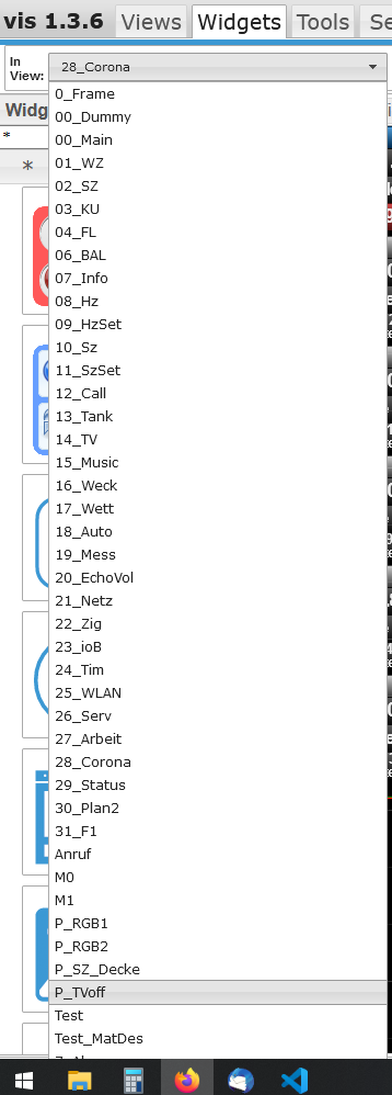

      Moin zusammen, ich hab jetzt schon länger das Problem, das meine VIS doch immer umfangreicher wird.
      Nur leider "wächst" der Kopieren-Dialog nicht mit. Also das Dropdown-Feld oben um Widgets in andere Views zu kopieren.
      Alle anderen Dropdowns haben Scrollleisten nur das Kopieren-Dropdown verschwindet unten unter der Taskleiste und die unteren Werte sind nicht mehr auswählbar...
      mir ist klar, das ich auch mit Strg-C und Strg-V die Widgets manuell kopieren kann
      aber gibts da die Chance das zu fixen?
      anbei mal ein Screenshot zur Verdeutlichung:
      ganz unten, wo das Dropdown unter der Taskleiste verschwindet, befinden sich noch einige Einträge die nicht mehr auswählbar sind.

        @supermicha wieder was gelernt, das kannte ich noch gar nicht.
        C & P hat den Nachteil, das der Editor mit der Zeit immer langsamer wird. Man muss dann hin und wieder mit Strg+F5 refreshen wenn man zuviel kopiert hat.
        Ich nutze meisten Export/Import Funktion für Widgets. dann kann ich beim Import gleich im Editor Änderungen vornehmen.
        Aber ich gebe Dir Grundsätzlich Recht, die Funktion sollte repariert werden. Hast du schon einen Issue für den VIS Adapter angelegt? Dann ist die Chance am größten das es schnell repariert wird.

          Bisher noch nicht, wollte mich erstmal hier melden bevor ich Github zumülle 🙂
          mach ich aber gleich mal...
          Hier das Issue.
          https://github.com/ioBroker/ioBroker.vis/issues/336
