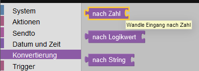

        @firephaser Das Widget liefert einen String, dein Datenpunkt erwartet aber eine Zahl.
        Vor dem Setzen der Temperatur muss du den Wert in eine Zahl konvertieren. Bin leider in Blockly nicht firm, deshalb kann ich dir den geneuen Baustein nicht nennen.

            firephaser last edited by
            Danke für die Hinweise. Ich habe mir das einmal angeschaut und da ich es nicht so schnell hinbekommen habe, werde ich wohl einen anderen Weg gehen
