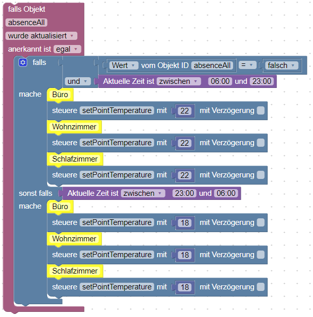

      ich ziehe gerade um und habe mich in diesem Zuge entschlossen, von FHEM auf ioBroker zu wechseln.
      Ich kämpfe mit Blockly einen bisher aussichtslosen Kampf. Was in FHEM mit einem einfachen DOIF machbar war stellt mich hier vor ein massives Problem.
      Ich möchte meine drei Heizkörperthermostate (homematicIP) auf 22°C stellen, wenn jemand zuhause ist, das aber nur von 6 - 23 Uhr. Ich habe mir hier was zusammengeklöppelt, was zur hälfte funktioniert.
      Wenn ich aus dem WLAN bin reagiert es erwartungsgemäß, die Uhrzeit interessiert aber in keine Weise. Was mache ich falsch?
      VG A

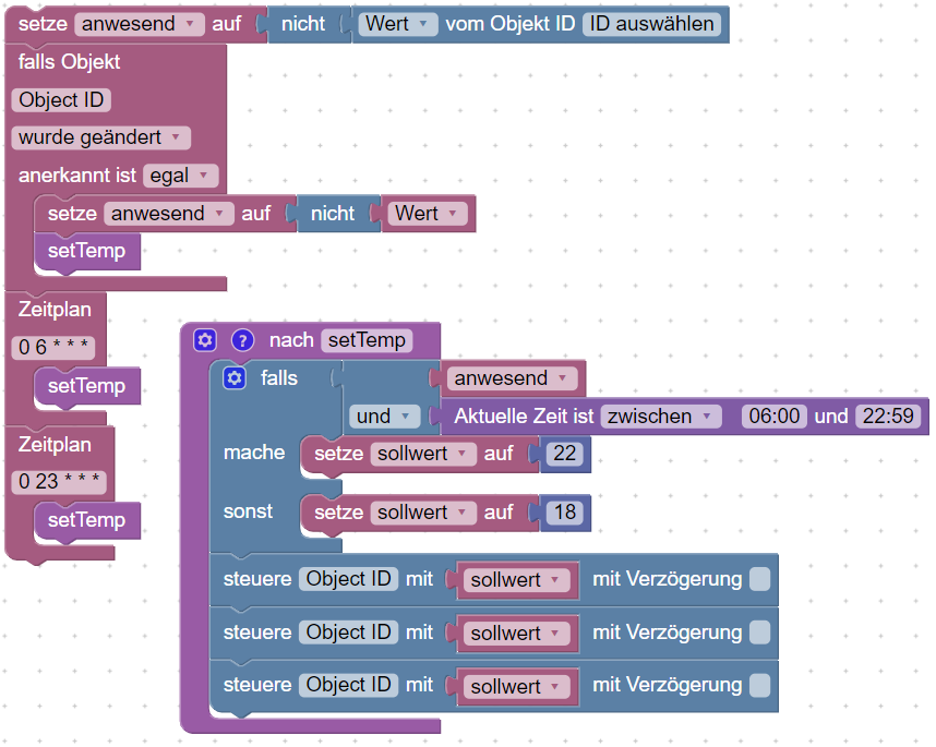

        paul53 @Arne Schuch last edited by paul53
        @arne-schuch sagte: Was mache ich falsch?
        Es fehlen Zeitplan-Trigger um 6:00 Uhr und um 23:00 Uhr.
        Vorschlag:
        Arne Schuch G 2 Replies Last reply Reply Quote 0

          @paul53 Kurz zusammengefasst: äääh, ja 😳 Was zur Hölle ist das? Sorry, will die nicht zu nahe treten aber DAS ist die Lösung? Was passiert da in dem oberen Teil und warum?
          • E
            ente34 @Arne Schuch last edited by
            @arne-schuch
            Er hat die drei Events, die Deine Heizung steuern, aufgelistet:
            1. Anwesenheit ändert sich -> Heizung auf Soll/Absenktemperatur je nach Uhrzeit
            2. 06:00 -> Heizung auf Soll/Absenktemperatur je nach Anwesenheit
            3. 23:00 -> Heizung auf Absenktemperatur
              Im rechten Teil erfolgt dann die Auswertung und Ansteuerung.
            In Deinem Script gibt es nur die Anwesenheit als Trigger.
            Beispiel: Du liegst 05:55 im Bett. Um 6:05 ist die Heizung immer noch auf Absenkung,
            da sich die Anwesenheit nicht geändert hat und Dein Script zwischen 5:55 und 6:05 gar nicht getriggert wird.

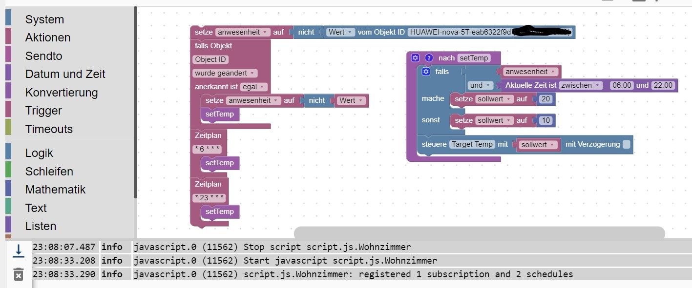

                      • G
                        grossek @paul53 last edited by

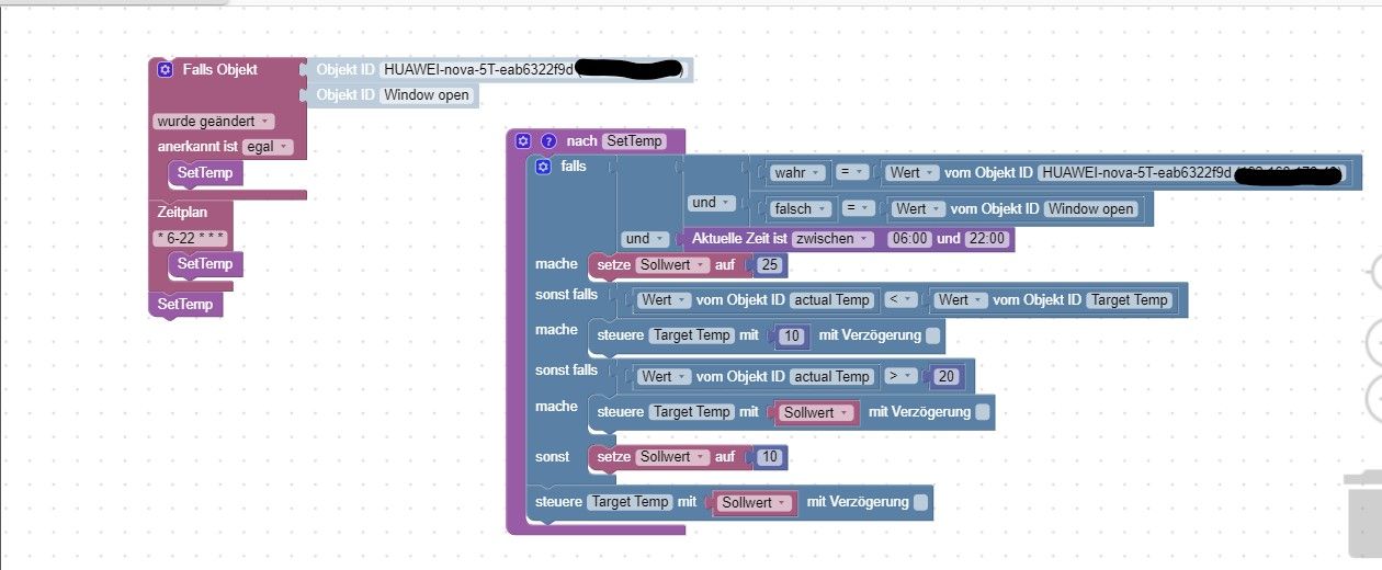

                        @paul53 Ich hab Ihre Schaltung mal nachgebaut, nur leider funktioniert Sie bei mir irgend wie nicht .
                          paul53 @grossek last edited by
                          @grossek
                          Dem Trigger links oben ist keine ID zugewiesen: "Alle Abwesend"
                          Ich würde nicht jede Minute von 6:00 bis 6:59 Uhr und 23:00 bis 23:59 Uhr triggern.

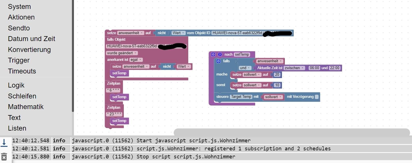

                            @paul53 ok und was muss ich jetzt ändern ? das verstehe ich nicht so ganz
                            Mein Handy ist doch das Objekt welches für die Anwesenheit Zuständig ist

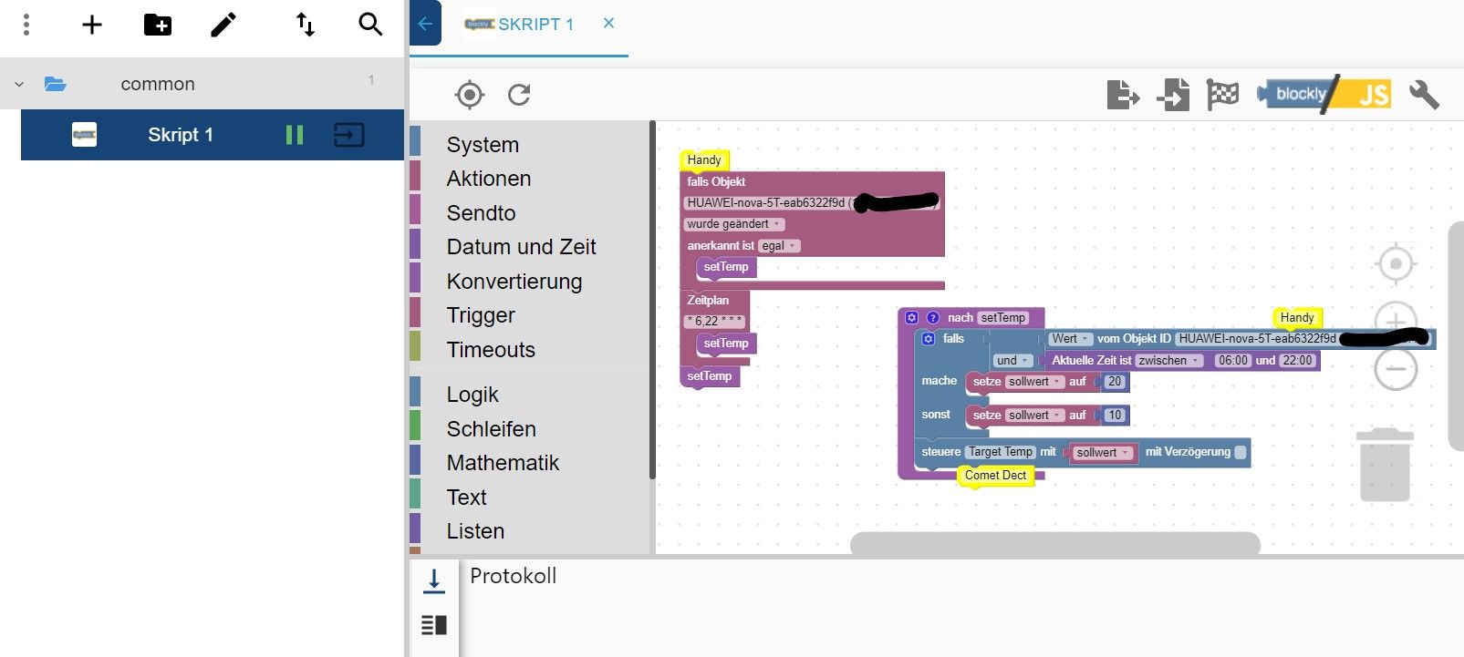

                              @grossek sagte: Mein Handy ist doch das Objekt welches für die Anwesenheit Zuständig ist
                              Das Handy ist nicht zugewiesen, denn es steht dort immer noch "Objekt ID".
                              Ist der Datenpunkt bei Anwesenheit true oder bei Abwesenheit?

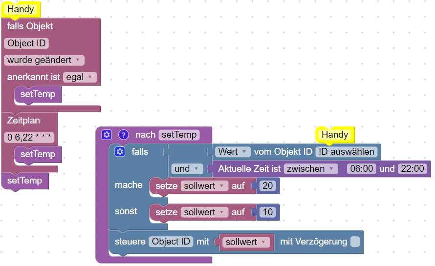

                              • G
                                Ok ich hab es jetzt auch da zugewiesen, aber irgendwie funktioniert immer noch nichts
                                  @grossek sagte: irgendwie funktioniert immer noch nichts
                                  Es funktioniert nichts oder falsch herum (10°C bei Anwesenheit)?
                                  Das Skript ist aktiviert und hoffentlich nicht unter der Gruppe "global" erstellt?

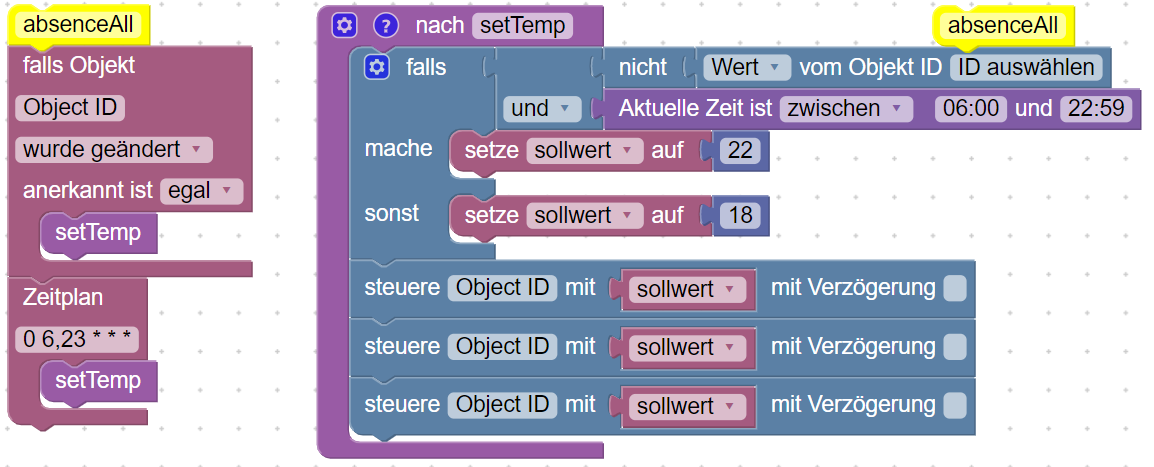

                                    @grossek
                                    Mache es mal so:

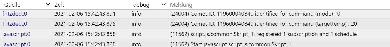

                                            diesmal ist überhaupt nichts im Protokoll zu sehen aber dafür im LOG
                                            jetzt mal ganz blöd gefragt muss ich für diese Schaltung auch einen Datenpunkt erstellen?
                                            Oder ist es so wie ich es gerade aus dem skript lese das wenn das handy Wahr ist schaltet er das Comet Dect auf den Gewünschten wert welchen ich im Skript hinterlegt habe ,das alles natürlich nur zur vorgegebenen Zeit
