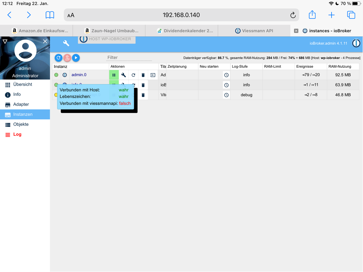

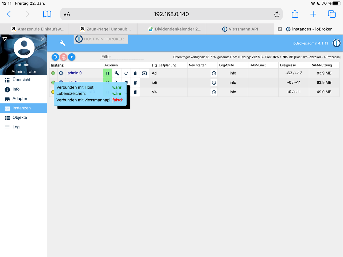

      Fehler unter Instanzen (Gelb) Verbunden mit viessmannapi: falsch
      Es wurden die Nutzer und Passwort, wie in der Viessmann App verwendet.
      Hat jemand eine Idee, wo der Fehler liegen könnte ?

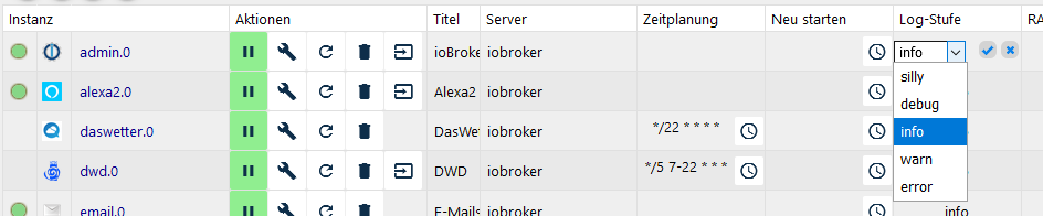

                Aber hast du die Instanz auf Debug umgestellt?
                • W
                  walter12 @wendy2702 last edited by walter12
                  C2C91409-D28E-4B33-BBB5-B7AF3EB55E88.png 0D4D9738-A8A8-40A5-B054-CD5546C8FBD9.png

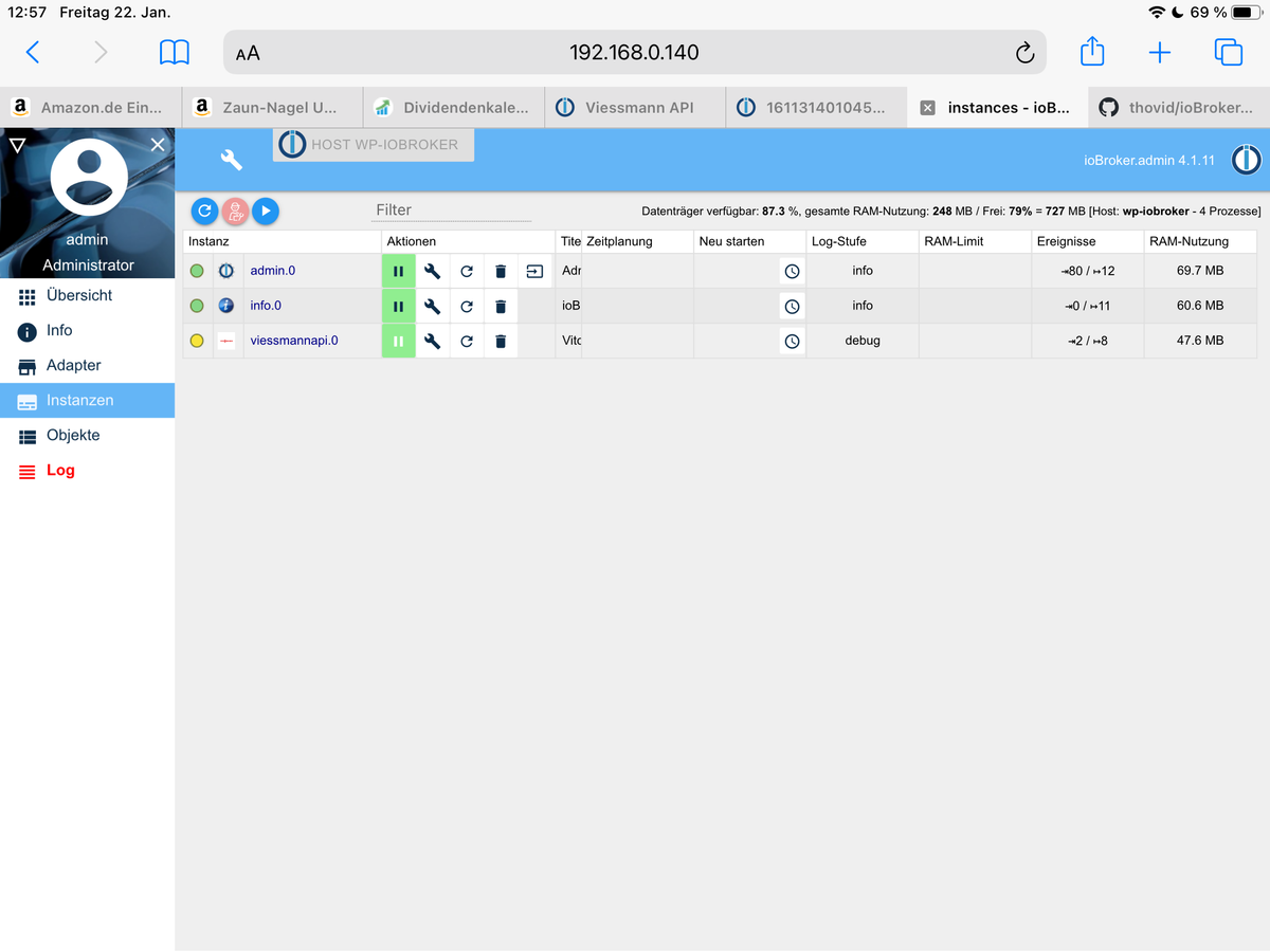

                      Ich hab es gerade nochmal neu installiert. Hier das eine Bild
                      Das Debug stand vorher schon dort.
