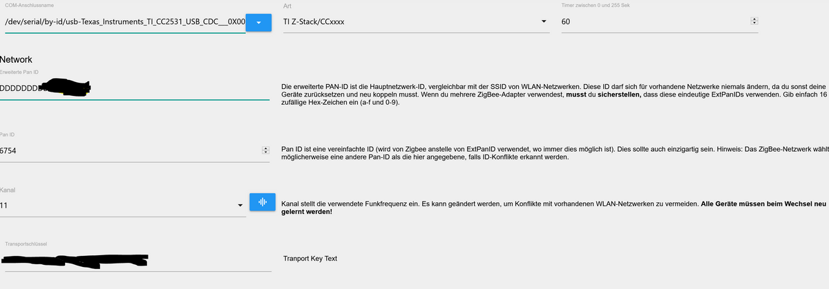

      leider funktioniert bei mir der Zigbee Adapter nicht im Dropdown Menü für den COM Port ist kein Eintrag.
      Wenn ich dann über "ls -la /dev/serial/by-id/" die ID raussuche und eintrage startet der Adapter trotzdem nicht bzw bringt nur die Fehlermeldungen wie unten im Log.
      Auch "/dev/ttyACM0" funktioniert nicht.
      Getestet habe ich einen Conbee2 und einen CC2531 beide haben bringen die gleichen Meldungen.
      Weiß hier jemand weiter?
      Grüße,
      Armin
      Anbei ein Screenshot der Einstellungen.

            Thomas Braun Most Active @Letty last edited by
            @letty
            Prüf mal deine node-Installation:
            which nodejs && nodejs -v && which node && node -v && which npm && npm -v && apt policy nodejs && who -r
              Letty @Thomas Braun last edited by
              @thomas-braun
              pi@raspberrypi:~ $ which nodejs && nodejs -v && which node && node -v && which npm && npm -v && apt policy nodejs && who -r
              /usr/bin/nodejs
              v12.18.3
              /usr/local/bin/node
              v12.18.3
              /usr/local/bin/npm
              6.14.6
              nodejs:
                Installed: 12.18.3-1nodesource1
                Candidate: 12.20.1-1nodesource1
                Version table:
                   12.20.1-1nodesource1 500
                      500 https://deb.nodesource.com/node_12.x buster/main armhf Packages
               *** 12.18.3-1nodesource1 100
                      100 /var/lib/dpkg/status
                   10.23.1~dfsg-1~deb10u1 500
                       run-level 5  2021-01-19 20:49
                Thomas Braun Most Active @Letty last edited by Thomas Braun
                @letty
                Der Klassiker:
                nodeJS falsch installiert.
                Hier geht es weiter:
                https://forum.iobroker.net/topic/35090/howto-nodejs-installation-und-upgrades-unter-debian
                Und den RunLevel würde ich auch auf 3 stellen.
                  @thomas-braun
                  Vielen Dank das hat soweit geklappt der Zigbee Adapter läuft jetz richtig.
