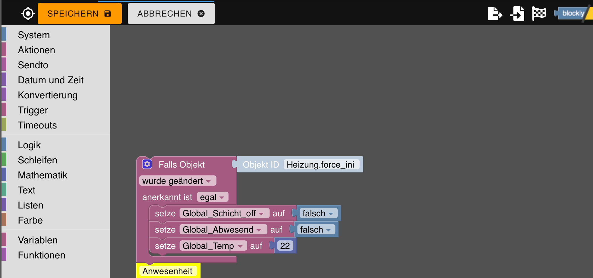

            Das mit dem vorher setzten habe ich schon Probiert
            Ich gehe davon aus das an folgender Stelle ein Objekt statt eine Zahl übergeben wird. Zumindestens so die Anzeige im Broadlink.
              Homoran Global Moderator Administrators @failsystem last edited by Homoran
              @failsystem sagte in Verständnissfrage:
              das ist nicht vorher. Vorher ist überdem Trigger-Block
              dann musst du vor dem "Wert von..-Block" einen "nach Zahl-Block" setzen
              failsystem 1 Reply Last reply Reply Quote 0

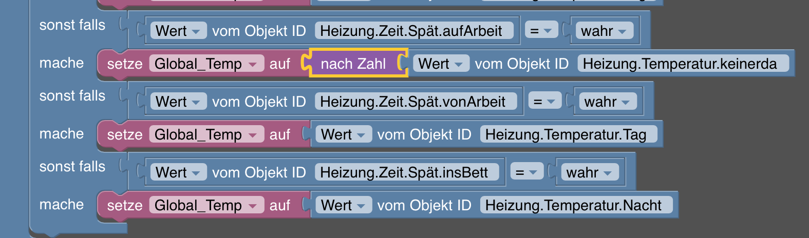

                @homoran sagte in Verständnissfrage:
                Quasi so ?
                Aber würde es dann nicht auch gehen den Wert in den Objekten als Zahl direkt zu Deklarieren?
                  Quasi so ?
                  nicht nur quasi 😉
                  nicht wenn der Wert von "Heizung Temperatur Tag" keine Zahl ist.
                  Dann gibt's Mecker, dass du einen String in einen state vom Typ Zahl schreiben willst
                  Was steckt den hinter "Heizung Temperatur Tag"?
                    @homoran sagte: Was steckt den hinter "Heizung Temperatur Tag"?
                    Vermutlich der Komfort-Sollwert.
