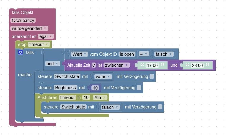

      Hallo zusammen.
      Ich bin noch neu in ioBroker und versuche mich in Blockly einzuarbeiten.
      Jetzt komme ich in einem Blockly nicht weiter und brauche eure Hilfe.
      Ich möchte ein Licht während einer bestimmten Zeit über einen BWM einschalten. Das soll aber nicht passierren wenn das Fenster offen ist. Das klappt auch, aber ich möchte zusätzlich erreichen das das Licht ausgeschaltet wird wenn das Fenster geöffnet wird. Das klappt leider noch nicht.
      Vielleicht kann mir ja jemand helfen? 🙂
        <variables>
        </variables>

        Chrunchy @MikeMike last edited by
        @mikemike Du brauchst einen anderen Trigger, also ein weiteres Script, Wenn Fenster aufgemacht wird, mache Licht aus.
        M 3 Replies Last reply Reply Quote 0

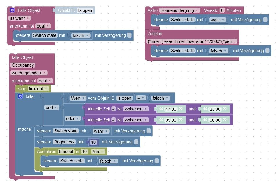

          MikeMike @Chrunchy last edited by
          @chrunchy
          Kann ich den Trigger einfach in das bestehende Blockly einfügen?
            @chrunchy
            OK, das war ja ganz einfach... 🙄
            Vielen Dank!
              @chrunchy
              Ist es auch möglich, das wenn das Fenster per Zeitschaltung eingeschaltet und durch den Fensterkontakt kurzzeitig ausgeschaltet wurde, automatisch mit der Zeitschaltung weitermacht und eingeschaltet wird?
                @mikemike Also "weitermachen" kann ich mir nicht vorstellen. Du könntest aber beim trigger am Fensterkontakt prüfen ob welchen Status das Licht hat und diesen Zwischenspeichern und nach Schließen des Fensters wieder aktivieren (Damit würeden dann aber deine Zeit wieder von vorne anfangen zu laufen). Zusätzlich wird es dann aber in sofern aufwendig, weil es eben einige Parameter zu beachten gibt. Was passiert bzw. soll passieren, wenn das Fenster erst nach deinem Aktivitätszeitfenster geschlossen wird?
                Zusätzliche hättest du dann für dein Licht 2 Trigger, nämlich einmel den BWM und zusätzlich noch den Fensterkontakt. Ob das dann im Ergebnis sinnvoll ist, kann ich nicht sagen.
