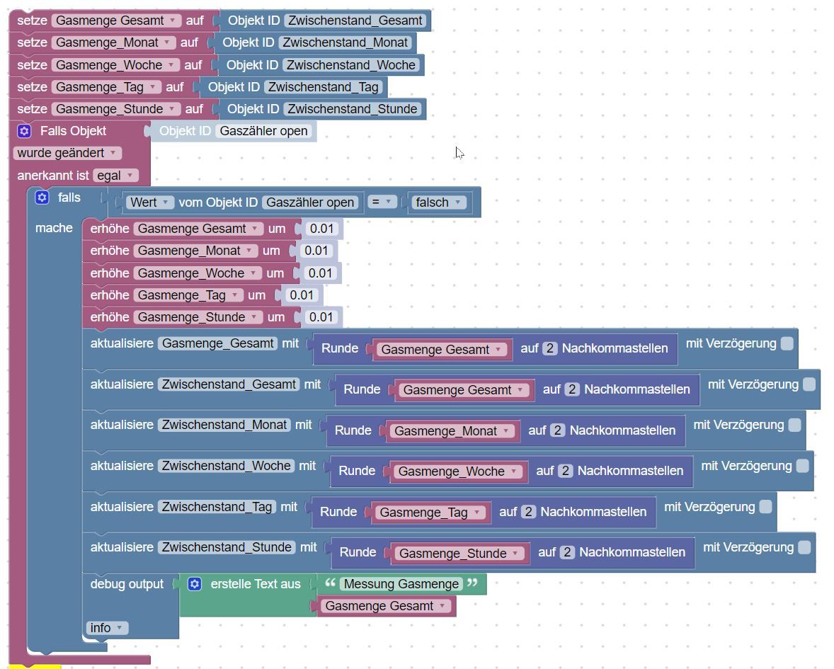

      ich erfasse meinen Gasverbrauch über ein Blockly-Script, was auch gut funktioniert. Wenn allerdings iobroker, der javascript-Adapter oder das Script neu gestartet werden, verliere ich die Werte der lokalen Variablen.
      Daher habe ich Datenpunkte als Zwischenstandzähler eingebaut und weise deren Werte beim Scriptstart den lokalen Variablen zu. Leider funktioniert das aber nicht und beim ersten Zählen werden die Werte in den Zwischenstand-Datenpunkten ab 0.01 hochgezählt und nicht ab dem Wert, welcher der lokalen Variable zugewiesen wurde.
      Kann mir jemand sagen voran da liegt?
      Danke und Grüße
        fastfoot @zolpetol last edited by
        @zolpetol Du musst die Variablen mit Wert von Objectid setzen
        • Z
          zolpetol @fastfoot last edited by
          @fastfoot Danke - funktioniert!!
