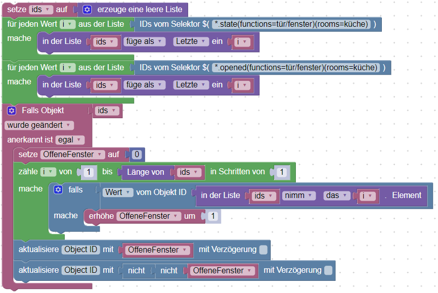

      Hallo Zusammen und guten Abend,
      evtl. hat jemand eine Idee. Ich habe mich auch bemüht etwas passendes im Forum zu finden. Aber wohl die falschen Suchbegriffe gewählt. Wenn es das schon gibt, so bitte ich das zu entschuldigen.
      Also, bisher habe ich meine Fenster/Türen Sensoren von Xiaomi/Aqara schon gezählt. Das klappt wunderbar. Aber jetzt habe ich mir einen Zigbeestick besorgt, und den ersten Sensor eingebunden. Ich habe erstmal nicht verstanden, warum er nicht mitgezählt hat, bis ich gesehen habe, das er nicht state als Name nutzt, sondern opened. Ok. Testweise das Script mal umgestellt, und es zählt den einen Sensor.
      Da ich hier von dem ein oder anderen von Problemen mit den Xioami Sensoren und Zigbee gelesen habe, möchte ich nur nach und nach umstellen. Also suche ich einer Möglichkeit, meine Blockly Scripte so anzupassen, das es egal ist, wo der Sensor eingebunden ist.

          @nobody28 sagte: Aber wie bringe ich beide Welten zusammen?
          Füge beide Selektoren zu einem Array zusammen:

            • N
              Nobody28 @paul53 last edited by
              @paul53 said in Fenster zählen, einmal state und einmal als opened:
              Danke für Deinen Ansatz. Ich habe ihn mal nachgebaut. Dabei die erste Frage was bewirkt bitte das letzte Blocklyelement mit dem doppelten NICHT?
              Dann scheint mein Script etwas zu tun, aber nicht wirklich richtig! 😞

                paul53 @Nobody28 last edited by paul53
                @nobody28 sagte: was bewirkt bitte das letzte Blocklyelement mit dem doppelten NICHT?
                Das wandelt ein Zahl in einen Logikwert: 0 --> false.
                @nobody28 sagte in Fenster zählen, einmal state und einmal als opened:
                at Object.<anonymous> (script.js.common.Zählen.Offen_Fenster_Küche_neu1:26:9)
                Offenbar wir bei getState(id) in Zeile 26 der Zustand nicht gefunden. Baue mal eine Log-Ausgabe ein, um die IDs zu checken:

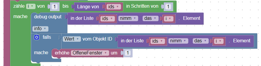

                • N
                  OK, dann benötige ich das doppelte NICHT nicht. Da ich bei Anzahl größer Null den Wert im Userbereich ändere, worauf meine Heizungsscripte prüfen. Danke für die Erklärung 🙂
                  Ich habe den debug Block eingefügt, werde aber nicht schlau raus.
                    @nobody28 sagte: Du kannst was erkennen.
                    Offenbar enthält das Array IDs mit dem Wert null. Du solltest mal die Selektoren überprüfen, was auch mit dem Debug-Block geht.
                    Das Array läßt sich auch einfach checken:

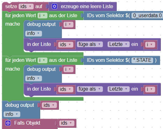

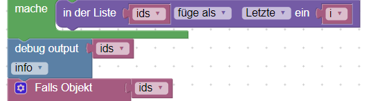

                    • N
                      macht mich leider nicht schlauer 😞
                      der Fehler kommt schon beim Script starten, so wie ich das sehe ==>

                      Das ist derzeit das Script ==>

                          An den Debug-Block darf in der Schleife nur die Variable i übergeben werden:

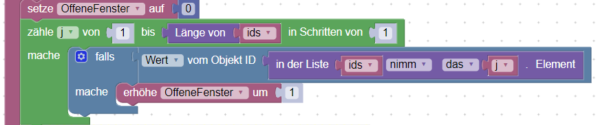

                                @nobody28 sagte:
                                Nach dem ersten öffnen, kommt dann das:
                                Du verwendest in der unteren Schleife die Zählvariable j, also muss auch für "Wert von Objekt" als Index in die Liste die Variable j verwendet werden.
                                • N
                                  @nobody28 sagte:
                                  Due verwendest in der unteren Schleife die Zählvariable j, also muss auch für "Wert von Objekt" als Index in die Liste die Variable j verwendet werden.
                                  Wow @paul53
                                  Das war das Problem...das ist mir auf dem Surface Display bei niedrigem Zoom nicht aufgefallen das dort ein j stand!!!
                                  Vielen Dank. Nun klappt alles 🙂
