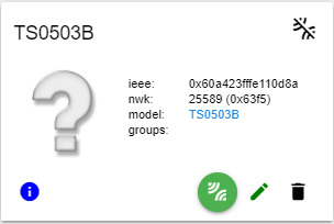

      Hallo in die Runde,
      ich wollte mal anfragen ob jemand bei Gelegenheit einen LED Streifencontroller
      im ZIGBEE Adapter mit aufnehmen kann.
      z.Z. verwendete Version 1.4.2
      Vielen Dank im voraus
      Bezeichnung wäre: TS0503B
      Asgothian jmeister79 3 Replies Last reply Reply Quote 0

        • mit welcher Adapterversion hast du probiert ob es geht ?
        • hast du geschaut ob es im zigbee-herdsman-converters unterstützt wird ?
        Die Antworten sind wichtig, weil
        • wenn es im zigbee-herdsman-converters noch nicht unterstützt wird müssen wir auf deren Unterstützung warten.
        • wenn es im zigbee-herdsman-converters unterstützt ist sollte es ab Adapter Version 1.4.2 bereits gehen.

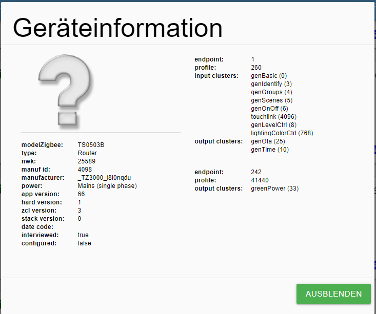

        • jmeister79
          jmeister79 last edited by jmeister79
          @triplet ich hab mal auch testweise sowas bestellt (sind ja sehr günstig)
          TUYA ZIGBEE Mini LED RGB RGBW RGBCCT Controller DC5V~24V
          DAs Interview sagt folgendes:
          Error: Device 0x60a423fffe6ca959 "undefined" not described in statesMapping.. undefined
          New device joined '0x60a423fffe6ca959' model undefined
          Interview successful: [object Object]
          Device '0x60a423fffe6ca959' announced itself
          iobroker zeigt nach dem Binding
          Undefined
          ieee:0x0x60a423fffe6ca959
          nwk:28334 (0x6eae)
          model:
          groups:
          und in Objekten tauch nichts auf.
          Ist es überhaupt möglich den über Zigbee hinzufügen?
          Mein Zigbee Adapter Version ist 1.4.2-
          LG
          Nils

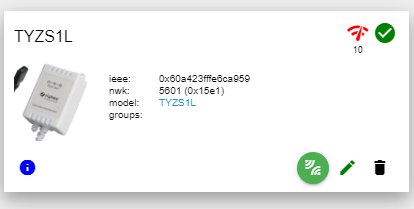

          • jmeister79
            jmeister79 @jmeister79 last edited by
            @jmeister79
            neues interview:
            Error: Device 0x60a423fffe6ca959 "TS0503B" not described in statesMapping.. undefined
            New device joined '0x60a423fffe6ca959' model TS0503B

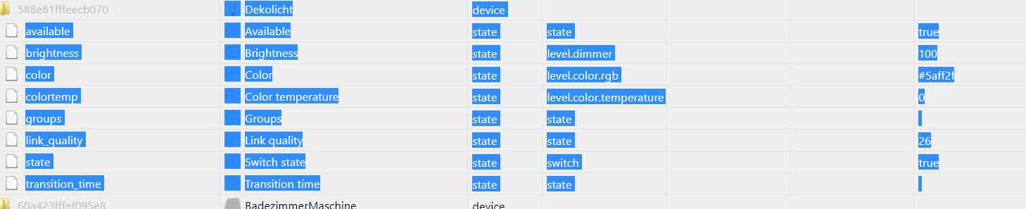

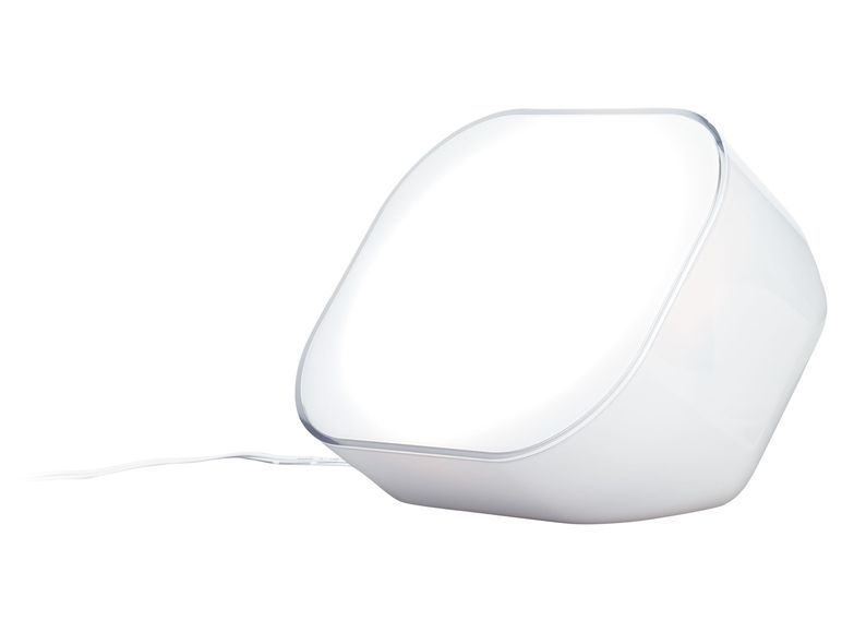

              Hallo Freunde,

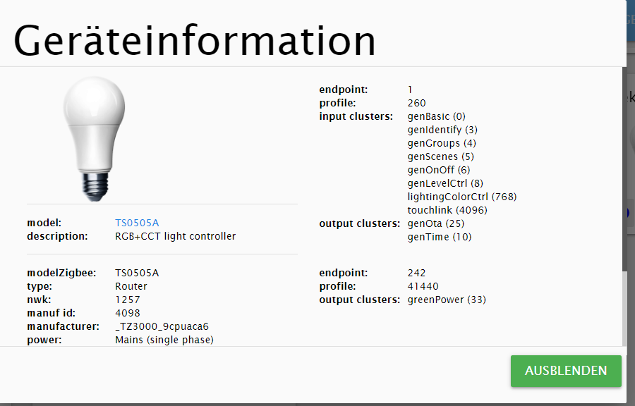

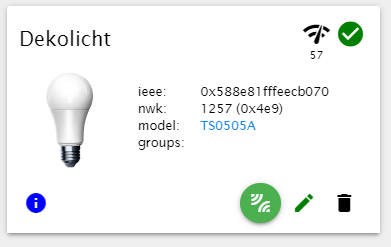

              ich habe mir online LIVARNO LUX® Stimmungsleuchte mit Akku und Lichtfarbensteuerung, RGB LED, »Zigbee Smart Home« gekauft Sie ist auch steuerbar.lidl.jpg Sie wird als tuya erkannt mit folgenden Werten.
              Kann man diese dann auch aufnehmen
              Asgothian S 2 Replies Last reply Reply Quote 0
              • Asgothian
                Asgothian Developer @ostseereiter last edited by
                @ostseereiter
                was heisst "aufnehmen"
                Entweder sie geht nicht, dann muss sie aufgenommen werden, oder sie geht, dann muss sie nicht aufgenommen werden.
                A.

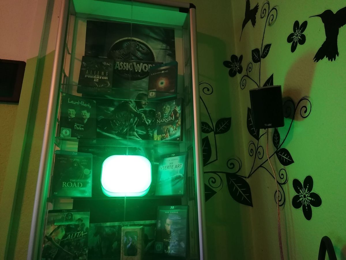

                  Ich bin auch auf das Stimmungslicht und die Lichtleiste aufmerksam geworden. Wollte am Montag mal bei Lidl shoppen gehen. Kannst Du mal ein, zwei Bilder einstellen, wie die Beleuchtung mit dem Stimmungslicht aussieht? Wollte damit ne Wand anstrahlen.
                  Gruß Stoni

                  • ostseereiter
                    ostseereiter @Asgothian last edited by
                    @asgothian funktionieren tut sie nur eben der Name ist nicht richtig und das Bild.
                    • ostseereiter
                      ostseereiter @Stoni last edited by
                      @stoni Hier in Aktion grün die Helligkeit naja könnte heller sein aber als deko gut.
                        Stoni @ostseereiter last edited by
                        @ostseereiter
                        Hey super danke. Aber die Wand drumherum wird doch ganz gut "gefärbt" oder nicht. Will die Lampe zur Wand drehen, dann sollte die Wand ja sicher großflächig angestrahlt werden oder?
                        ostseereiter 1 Reply Last reply Reply Quote 0

                          @ostseereiter sagte in Neues Zigbee Gerät, LED Streifencontroller:
                          Der Name wird automatisch generiert von dem was dieses nette Gerät über Zigbee an Identifikation sendet. Da werden wir im Zigbee Adapter keine Anpassungen vornehmen - insbesondere da sie ja funktioniert.
                          Da muss ich dich an die Maintainer der Bibliothek (zigbee2mqtt.io / GitHub.com/koenkk/zigbee-herdsman-converters) verweisen.
                          A.
                            @stoni großflächig würde sagen nein

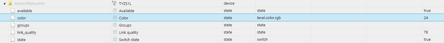

                                      • jmeister79
                                        jmeister79 @Asgothian last edited by
                                        @asgothian
                                        Also ich habe mal als Laie darüber geschaut.
                                        in der "devices.js" existiert kein gerät mit der Bezeichnung "TS0503B" aber eins mit "TS0503A"
                                                fingerprint: [{modelID: 'TS0503A', manufacturerName: '_TZ3000_obacbukl'}],
                                                model: 'TS0503A',
                                                vendor: 'TuYa',
                                                description: 'Led strip controller',
                                                extend: preset.light_onoff_brightness_colorxy(),
                                                zigbeeModel: ['TS0503A'],
                                                model: 'TYZS1L',
                                                vendor: 'TuYa',
                                                description: 'Led strip controller HSB',
                                                exposes: [e.light_colorhs()],
                                                fromZigbee: [fz.on_off, fz.tuya_led_controller],
                                                toZigbee: [tz.tuya_led_controller, tz.ignore_transition, tz.ignore_rate],
                                        Eventuell haben die in unserem fall ja die selben eigenschaften, dann würde das schnell gehen.
                                        Ich versuch mal ob ich mich da nciht mal einbringen kann.
