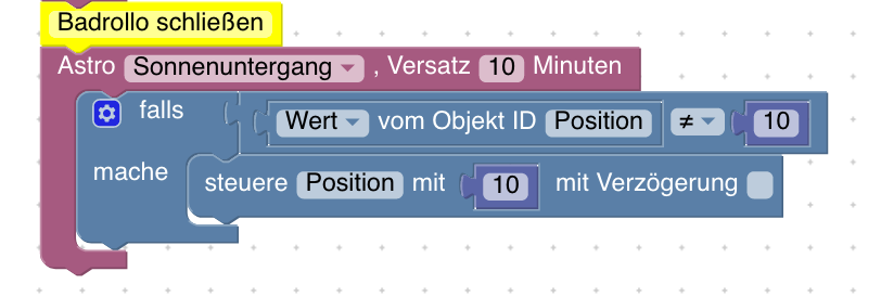

      Ich habe ein einfaches Blockly Script für die Rollladenschließung am Abend.
      Jedoch habe ich immer wieder das Problem, dass z.B. nach dem Duschen gelüftet wird und während dieser Zeit das Rollo nach dem Script geschlossen wird.
      Wie könnte ich es umsetzten, dass eine Verzögerung für diesen Fall eingebaut wird und erst wenn die Tür wieder geschlossen wird auch direkt das Rollo geschlossen wird.
      Auch im Sommer könnte dies hilfreich sein wenn ich auf dem Balkon sitze um nicht ausgesperrt zu werden.
      Danke im Voraus!

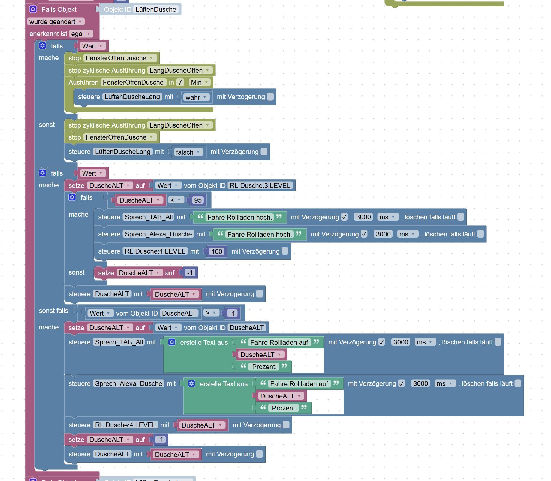

                  • UweRLP
                    UweRLP last edited by
                    So sieht das bei mir aus...
                      LaBamba @UweRLP last edited by
                      @uwerlp
                      Ich habe ein seperates Blockly für die Erinnerung über Alexa zum schließen des Fensters. Das schaut ähnlich wie der Anfang von deinem Skript aus.
                      Ich wollte eigentlich nur irgendwie vermeiden, dass die Austrosteuerung genau das Fenster zufährt wenn ich lüfte.
                      Könntest du trotzdem mal dein Blockly zur Verfügung stellen? Ich will es mir mal genauer anschauen.
                      UweRLP 1 Reply Last reply Reply Quote 0

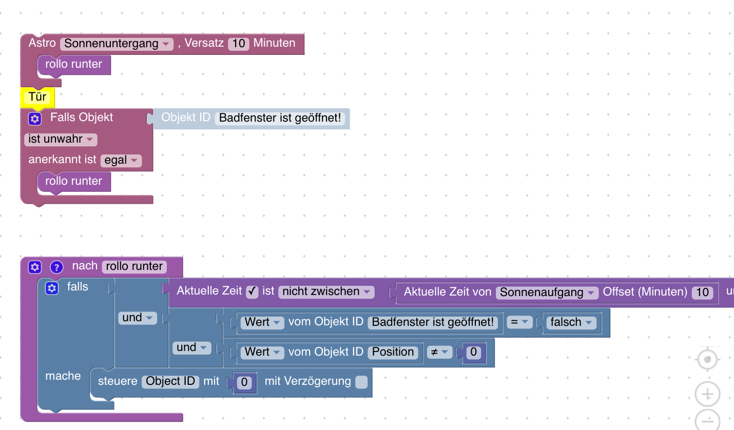

                        paul53 @LaBamba last edited by
                        @labamba sagt: erst wenn die Tür wieder geschlossen wird auch direkt das Rollo geschlossen wird.
                        Vorschlag:
                        B L 3 Replies Last reply Reply Quote 0

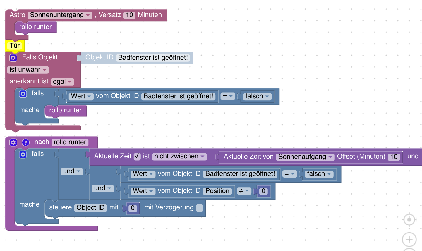

                          Burg_Io @paul53 last edited by
                          Ein kleiner Korrekturvorschlag, wenn du mit NACHT als Zeit schalten möchtest.
                          Eine gute Erklärung dazu findest du in dem Video von verdrahtet.info: https://www.youtube.com/watch?v=1PeOCroecMk
                            paul53 @Burg_Io last edited by paul53
                            @burg_io sagte: Ein kleiner Korrekturvorschlag
                            Ich bin davon ausgegangen, dass nach Mitternacht nicht mehr gelüftet wird.
                              Dann sollte natürlich der erste gezeigte Block reichen.
                                LaBamba @paul53 last edited by
                                Müsste es nicht statt "nicht tür offen" "Wert von Objekt ID (Badfenster ist offen) ist unwahr" heissen?
                                • UweRLP
                                  UweRLP @LaBamba last edited by
                                  @labamba
                                  In der Rollladenbehandlung steckt noch mehr hier ist der komplette Export.

                                                                                <block type="variables_get" id="VSz~:n-8m,2|4SLV2|^!">
                                                                                  <field name="VAR" id="F{J+C6xaNec$,z|Tt9}.">DuscheALT</field>
                                                <block type="on_ext" id="3,q~+cskw%gWJCz2VbPW">
                                                  <value name="OID0">
                                                    <shadow type="field_oid" id="nOsg+ZPj2]XnpF#if`U0">
                                                      <field name="oid">javascript.0.Rollladen.LüftenDuscheLang</field>
                                                    <block type="controls_if" id="x{R+}?X0jF8.Uw.^ren~">
                                                        <block type="get_value" id="QAJctCM{AqFBblel^Yj_">
                                                          <field name="OID">javascript.0.Temp5Uhr</field>
                                                        <block type="controls_if" id="z?|~)2![:Zi4H4j_)7Ff">
                                                            <block type="on_source" id="_-=ce;.H=e|W(,LKCze~">
                                                            <block type="control" id="=Ha)0m9d[YV:~f45(a:U">
                                                              <field name="OID">javascript.0.Sprech_TAB_All</field>
                                                                <block type="text" id="`s=:||~llDtd[,6%R~b^">
                                                                  <field name="TEXT">Fenster Dusche seid 7 Minuten offen, bitte schließen!</field>
                                                                <block type="control" id="h2Ry=P8AJ/d^DDl5YgvT">
                                                                  <field name="OID">javascript.0.Sprech_Alexa_Dusche</field>
                                                                    <block type="text" id="|RZZZ|,8F3=^v791L*,U">
                                                                    <block type="timeouts_clearinterval" id="6sbgcSgH0x_ef{88l$$-">
                                                                      <field name="NAME">LangDuscheOffen</field>
                                                                        <block type="timeouts_setinterval" id="F;Il4kjrp?ffqG3RvJqU">
                                                                          <field name="INTERVAL">60</field>
                                                                            <block type="control" id="c}Wj-TzL]jOuNf_ob~1V">
                                                                                <block type="text" id="s}pB26P9Z0HASI0+Z(@F">
                                                                                  <field name="TEXT">Fenster Dusche noch geöffnet, bitte schließen!</field>
                                                                                <block type="control" id="8.uB4PigTt0U%;DR.qXe">
                                                                                    <block type="text" id="i6a6cjia2N]r53BiUKI=">
                                                                            <block type="pushover" id="kquHK.J*5:[hD5V[0-e2">
                                                                              <field name="SOUND">echo</field>
                                                                              <field name="PRIORITY">0</field>
                                                                              <field name="LOG"></field>
                                                                              <value name="MESSAGE">
                                                                                <shadow xmlns="http://www.w3.org/1999/xhtml" type="text" id="W_/dLQzZ!H/R0,G-3Gj2">
                                                                                  <field name="TEXT">Fenster Abstellraum seid 7 Minuten offen, </field>
                                                                                <block type="text_join" id="vY@HpY9gvoEr3jZ5F,CQ">
                                                                                  <value name="ADD0">
                                                                                    <block type="text" id=";E:9~a)KF]!Wgor}6#MK">
                                                                                      <field name="TEXT">Fenster Dusche seid 7 Minuten offen, </field>
                                                                                  <value name="ADD1">
                                                                                    <block type="time_get" id="?L,N-aJRt(h(7_f38[dm">
                                                                                      <field name="OPTION">hh:mm:ss</field>
                                                                                  <value name="ADD2">
                                                                                    <block type="text" id=")Y+.x:%3V*D#3@l~s@Ce">
                                                                                      <field name="TEXT"> Uhr.</field>
                                                                              <value name="TITLE">
                                                                                <block type="text" id="(vo]RBjoso9xaiUo|lk7">
                                                                                  <field name="TEXT">Fenster Dusche auf</field>
                                                                                <block type="variables_set" id="nG]*~oid~f9Fx|;Speu^">
                                                                                  <field name="VAR" id="u9`?VY/|%F2U=id4T-SB">Warnung</field>
                                                                                    <block type="math_number" id=";6#JdzhK;tB~ZFtONOs]">
                                                                                      <field name="NUM">1</field>
                                                          <statement name="ELSE">
                                                            <block type="controls_if" id="B}Ym4b8k+ktfX`QVb_4t">
                                                                <block type="logic_compare" id="qG=Q@`g)J05*+e`LM[46">
                                                                  <field name="OP">EQ</field>
                                                                    <block type="variables_get" id=";FkD}=lxO|eF[QxrUvDT">
                                                                    <block type="math_number" id="nrj1VdRvxXnKScNjFL+2">
                                                                <block type="timeouts_clearinterval" id="HWr}~{bfh~AE2|m-]X_f">
                                                                    <block type="variables_set" id="!#4lmC;b;uPHp@US+(EK">
                                                                        <block type="math_number" id=":B!SeERZ|vZ5QkI]:i0T">
                                                                          <field name="NUM">0</field>
                                                                        <block type="pushover" id="KDMq3eh3.dq,Ic-DD5ov">
                                                                            <block type="text_join" id="ukLKn_6xo4V`HM.]iyD!">
                                                                              <value name="ADD0">
                                                                                <block type="text" id="_[5E,{-)s8~32HXG+99i">
                                                                                  <field name="TEXT">Fenster Dusche wurde geschlossen, </field>
                                                                              <value name="ADD1">
                                                                                <block type="time_get" id="WXtFU|i8#3COaUYU9TPc">
                                                                              <value name="ADD2">
                                                                                <block type="text" id="X;JN-q.RVj?)e%@x^~BE">
                                                                            <block type="text" id="-IrvSk{1LuD,olL8Fh.6">
                                                                              <field name="TEXT">Fenster Dusche zu</field>
                                                    <block type="control" id="!;;l.i#O2bCQ8LNuHY#I">
                                                      <field name="OID">javascript.0.Rollladen.DuscheZiel</field>
                                                        <block type="math_round" id="X[{]Go/JO4nQPbPBJP3e">
                                                          <field name="OP">ROUND</field>
                                                          <value name="NUM">
                                                            <shadow xmlns="http://www.w3.org/1999/xhtml" type="math_number" id=")}bLOc~YF%ld]89s}%|Q">
                                                              <field name="NUM">3.1</field>
                                                            <block type="get_value" id="%?EY6F@YDY(Qmwxg=L-)">
                                                              <field name="OID">hm-rpc.4.001117099DBF1A.3.LEVEL</field>
                                                        <block type="on_ext" id="x0BMmOL3^OO.`Ps#lNz7">
                                                          <value name="OID0">
                                                            <shadow type="field_oid" id="3urBhiQK}%8ej/Q3z6O}">
                                                              <field name="oid">javascript.0.Rollladen.DuscheZiel</field>
                                                            <block type="variables_set" id="fmD-y2pBTlcEtvVRY|*#">
                                                              <field name="VAR" id="Os;2~eIWa!Q#(;Y7`pa?">Ziel</field>
                                                                <block type="on_source" id="]lzOc;M@PDVar#6Wb9ob">
                                                                <block type="controls_if" id="ax.5vPmvez[IF}fGxRX]">
                                                                  <mutation elseif="2" else="1"></mutation>
                                                                    <block type="logic_operation" id="`gA/tb2/{Oi0YJ^V[;+:" inline="false">
                                                                      <field name="OP">AND</field>
                                                                        <block type="logic_negate" id="3Tm(e!m!{+8x;+)*wFR?">
                                                                          <value name="BOOL">
                                                                            <block type="get_value" id="#z,b]yebBq@R_k]-D.//">
                                                                              <field name="OID">javascript.0.Rollladen.LüftenDusche</field>
                                                                        <block type="logic_compare" id="@m0i(1nwgETqjRPUonD:">
                                                                          <field name="OP">NEQ</field>
                                                                            <block type="math_round" id=";,JeK6VgoN]M8zhXzB_Q">
                                                                              <value name="NUM">
                                                                                <block type="get_value" id="ZsSfq8vs^,@Xg(Du,Uk3">
                                                                            <block type="variables_get" id="qpU#DDo.KItap*OoIY9T">
                                                                    <block type="control" id="+!P|Z)Aja8=G%^Ts:v7m">
                                                                      <field name="OID">hm-rpc.4.001117099DBF1A.4.LEVEL</field>
                                                                        <block type="variables_get" id="h@q2#RXM2c#85vtk*EKd">
                                                                        <block type="variables_set" id="~yvMd+wJTrEqQO5xB*{c">
                                                                            <block type="math_number" id="1d)=FMMG/G5.]Y2/{aHV">
                                                                              <field name="NUM">-1</field>
                                                                  <value name="IF1">
                                                                    <block type="logic_operation" id="_H,__K)XGtQq[I2x?Xw9" inline="false">
                                                                        <block type="get_value" id="7:(6)QTWJkj$[W3_Dd3C">
                                                                        <block type="logic_compare" id="/4CV9EK77:}j`[z0nhSZ">
                                                                            <block type="math_round" id="{ic+1Yr*_MmFxwFow!7%">
                                                                              <value name="NUM">
                                                                                <block type="get_value" id="hOg9ij4TvD{2Q+7YbA=U">
                                                                            <block type="variables_get" id="?h,0%N)70YlA)IG0^@Vd">
                                                                  <statement name="DO1">
                                                                    <block type="control" id="i=5j;.b:[x-/,iN)mxWI">
                                                                        <block type="text" id="nMt;bwXpL/];f*Jdd[Ia">
                                                                          <field name="TEXT">Fenster Dusche ist offen! Fahre Rollladen später.</field>
                                                                        <block type="control" id="n/]@EFvHlwQd1fAO,[N`">
                                                                            <block type="text" id="u``5ZLf=+$I?/pSkx(d|">
                                                                            <block type="variables_set" id="R!(g6u`zU6bH}[9c2?B5">
                                                                                <block type="variables_get" id="L5uqm2{?)L(vwPr01~yk">
                                                                  <value name="IF2">
                                                                    <block type="logic_operation" id="MFGnYA:Vj!)IP31h*]oW" inline="false">
                                                                        <block type="get_value" id="hjb=o~,g]JuXhq,Sfr*Q">
                                                                        <block type="logic_compare" id="c}KJUn4y]hr(]a7hY`V7">
                                                                            <block type="math_round" id="I)H{YTvo)v9QiV-P.8?^">
                                                                              <value name="NUM">
                                                                                <block type="get_value" id="M,Q|c%f)/z%MmQS67l(k">
                                                                            <block type="variables_get" id="icU#qYh1vVh9Ue;sQ:^f">
                                                                  <statement name="DO2">
                                                                    <block type="control" id="pJx`2{KA1#]+aMFGp8~,">
                                                                        <block type="text" id="y1za0UT{7XeLGC8|Fh3(">
                                                                          <field name="TEXT">Fenster Dusche ist offen! Neues Ziel und aktuell ist gleich.</field>
                                                                        <block type="control" id="SSlzc.2E|6,rKdJLm|zH">
                                                                            <block type="text" id="jc}%cSa5RU@8ot9}q!qv">
                                                                            <block type="variables_set" id="K[6x7;%3_kqMKON-Kj#,">
                                                                                <block type="math_number" id="H@(~KZz+g2GeS,#Y9-l:">
                                                                    <block type="control" id="g%*GfoTpgD3rJkY=:WW0" disabled="true">
                                                                        <block type="text" id="2s6WBv{DbI3fBXyOZHTu">
                                                                          <field name="TEXT">Fenster Dusche Fehler. Fenster Rollladen Dusche unbekannter Status.</field>
                                                                        <block type="control" id="5#h~P-TLtCo_qkZzgh!A" disabled="true">
                                                                            <block type="text" id="%IcBi3ZLV#Stf[yv%!h.">
                                                                            <block type="variables_set" id="/}C;4+(|F`ZXY.fi^HW.">
                                                                                <block type="math_number" id="1K@}L`F0#eP|Ux!{_-]r">
                                                                    <block type="control" id="ToeT5_QCEM?YEH.Q+_?|">
                                                                      <field name="OID">javascript.0.Rollladen.DuscheALT</field>
                                                                        <block type="variables_get" id="X_@tTqy=`9nD;4qlSVS,">
                                    <block type="control" id="ZTTp4+x6W#)RwHdz`H2G" x="462" y="-738">
                                        <block type="logic_boolean" id="b]M-qSomF}j;;j?}dSRY">
                                        <block type="control" id="]2Kx!IKIsk2$tg#$Ey1-">
                                          <field name="OID">javascript.0.Rollladen.LüftenDuscheLang</field>
                                            <block type="logic_boolean" id="68isr7aTsjMA!5msQKk8">
                                            <block type="timeouts_settimeout" id="ldrBh1jqRr;WM4$J6KG2">
                                              <field name="DELAY">2000</field>
                                              <field name="UNIT">ms</field>
                                                <block type="controls_if" id="b.xo{n6]D^JQ^})?O=Vo">
                                                    <block type="logic_compare" id=":XpU^)rz(?X0B=OCy6,=">
                                                        <block type="get_value" id="N=#!ua316|{Qe5HQ9;bJ">
                                                          <field name="OID">hm-rpc.4.001098A991690E.1.STATE</field>
                                                        <block type="math_number" id="J0StxPUDuA9K2#EQ!!]~">
                                                    <block type="control" id="%#WzA#!@vayIWiPbqGCw">
                                                        <block type="logic_boolean" id="2nbjl{_$bd1:p}4Wms!I">
                                                        <block type="control" id="66YN~kBe9NX`k3yKO/J^" disabled="true">
                                                          <field name="OID">javascript.0.Sprech_System_PC</field>
                                                            <block type="text" id="qY4u9aiOJuiNo,j7O5L!">
                                                              <field name="TEXT">Fenster Dusche ist geschlossen!</field>
                                                    <block type="control" id="6dyV!%Q/k,_XA.ITf(Y[">
                                                        <block type="logic_boolean" id="hstJsQ?3OGp}U=pc2=J#">
                                                        <block type="control" id="7NN8ZmU7;hksAy+(!x5B">
                                                            <block type="text" id="8*w*Fm7F]=@sRum.*4jv">
                                                              <field name="TEXT">Fenster Dusche ist offen!</field>
                                                            <block type="control" id="ZKer,N,@Y5?mCxU=z+Qw">
                                                                <block type="text" id="Yq)3/o^DaPW-9sE)s02q">
                                    <block type="on_ext" id="!s%()9n,sF^$7`OT6_i#" x="338" y="1138">
                                      <value name="OID0">
                                        <shadow type="field_oid" id="(e0ts=auAmim7hkTN*@u">
                                          <field name="oid">javascript.0.Temp5Uhr</field>
                                        <block type="controls_if" id="XMR7*|z@p|64,Ny[}|S8">
                                            <block type="logic_operation" id="viRUz4Xf)#{8LAwrLpCb">
                                                <block type="logic_negate" id="fJ64RN`Z|37T40_gCd*;">
                                                  <value name="BOOL">
                                                    <block type="on_source" id="an`M!!LXJ|aOQLoCX/gq">
                                                <block type="logic_compare" id="[^eT:ORidnz5L_y`;37h">
                                                    <block type="variables_get" id="fL?-99[~i[+L6{@p2G1{">
                                                    <block type="math_number" id="Ioi_*Aql_2*K3`6|?OjF">
                                            <block type="timeouts_clearinterval" id="N9$EYyy+%/ZX,$~~%8N2">
                                                <block type="variables_set" id="#2eEsoD{Zp8MWYIVuK0$">
                                                    <block type="math_number" id="C,Kv4{Lo|o}R+-isv^Kk">
                                                    <block type="control" id="{:5E{fF*JJr]ezT:82oS">
                                                        <block type="text" id=".)XD~{2VR~7Hb6:!Ti^*">
                                                          <field name="TEXT">Warnung Fenster Dusche gestoppt.</field>
                                                        <block type="control" id="^hq8L%Ms[|}^0U?gU;Ph">
                                                            <block type="text" id="ycJWbzC4-NNn0;FCmNJp">
                                    <block type="control" id="3=h5#tnFHZ#BDMZ8)+oJ" disabled="true" x="462" y="2062">
                                        <block type="math_number" id="h9!u}SU)Ft[,:m^.Q7?^">
                                  Ich hoffe, ich konnte damit helfen.
                                    Leider bekomme ich das Skript immer noch nicht richtig zum laufen.
                                    Ich habe jetzt mal ein paar Kleinigkeiten geändert.
                                    Könnte es so klappen?
                                      paul53 @LaBamba last edited by paul53
                                      @labamba sagte: Könnte es so klappen?
                                      Ja, wenn bei "steuere" auch noch der Datenpunkt zugewiesen wird.
                                        Du meinst so?
                                          @labamba sagte: Du meinst so?
                                          Im unteren Block steht immer noch "Object ID", es sollte aber "Position" sein.
                                          Wozu im Tür-Trigger noch einmal die Abfrage, wenn schon auf "ist unwahr" getriggert wird?
                                            Danke, funktioniert nach den ersten Tests!
