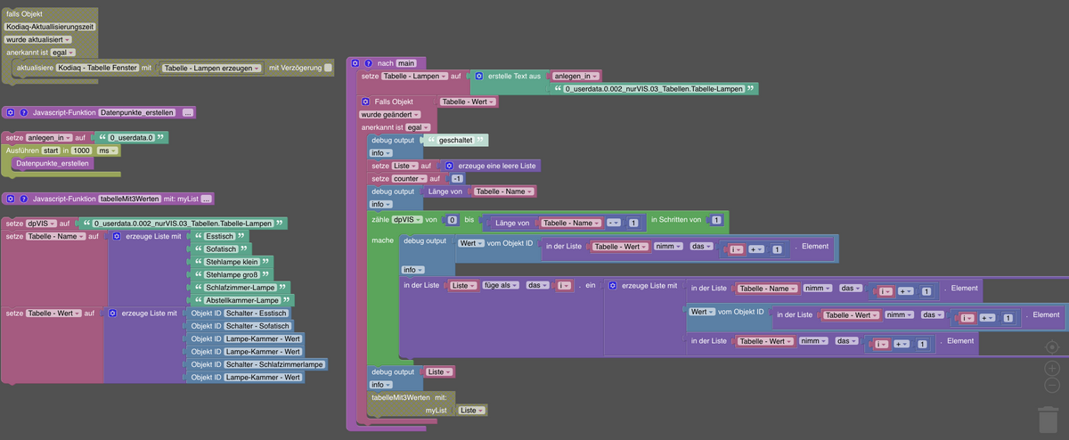

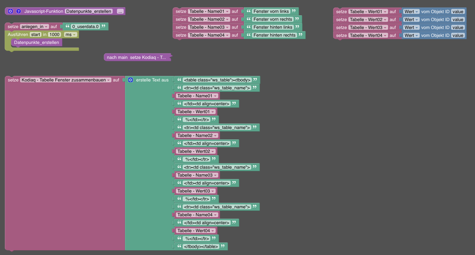

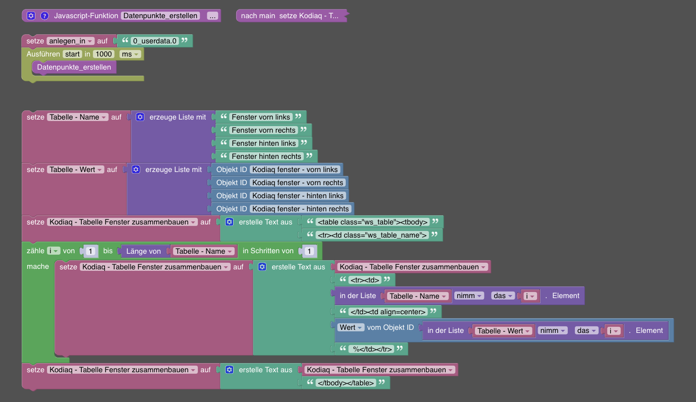

      Hallo Zusammen,
      Ich habe mir hier ein Blockly gebastelt welches mir eine Tabelle als HTML-Code in einen Datenpunkt schreibt
      Diese Tabelle ist in allen meiner VIS die Selbe daher hatte ich mir gedacht ich mache es per Datenpunkt um bei Änderungen nicht jede VIS anzupacken
      Hier mal mein Blockly

      Was mich jetzt dabei stört ist das ich, wenn ich eine Zeile in der Tabelle hinzufügen möchte, soviel Blöcke i, Bereich "Kodiaq - Tabelle Fenster zusammenbauen" hinzufügen muss
      Hat jemand eine Idee wie man das opti,ieren kann?

            @wszene sagte in Blockly optimieren -Tabelle erstellen:
            @mickym
            Das sieht wirklich sehr interessant aus aber für mich leider zu hoch
            Das mit dem Array habe ich mir auch vorgestellt habe auch schon Bilder von Blocklys gesehen wo so etwas erstellt wird aber ich schaffe es leider nicht so etwas selbst zu bauen.
            des Weiteren hätte ich auch gern eine Tabelle gebaut wo ich auf der rechten Seite nicht nur die Werte sehen kann sondern auch schalten
            Aber das wäre ein Traum 😂
            Ja so habe ich das bei mir in Node-Red Dashboard gemacht. Die Icons rechts zeigen nicht nur Status an, sondern damit kann ich ein Firmware-Update, Neustart etc. anstoßen.
            Aber ich glaube da kann wahrscheinlich @OliverIO helfen. Der ist fit in Javascript, blockly, in vis und in HTML und weiß wahrscheinlich auch ob es sowas schon gibt. Sorry dass ich Dich hier zitiere - aber Du bist hier einfach der Guru für so was. 😉

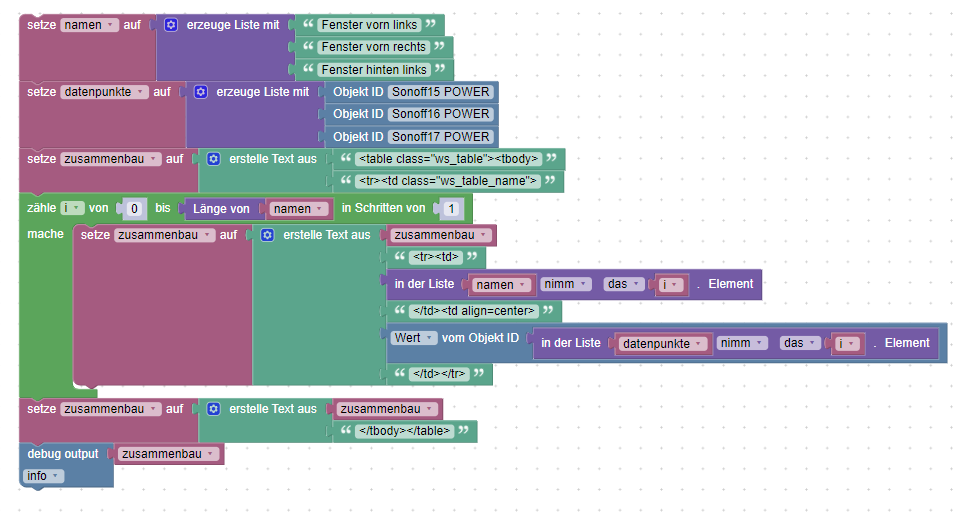

            • liv-in-sky
              liv-in-sky @Wszene last edited by liv-in-sky

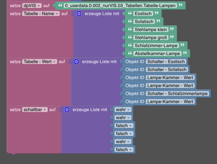

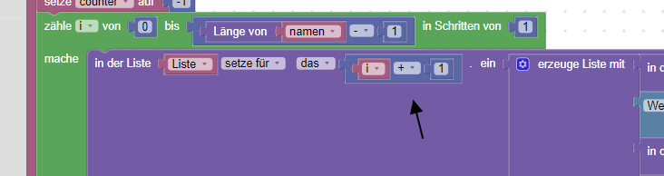

              @wszene
              macht man mit listen und schleife - dann muss du nur jede liste um wert erweitern
              noch besser wäre eine schleife mit einem selektor (https://forum.iobroker.net/topic/28021/html-table-für-vis-oder-iqontrol-js-und-blockly) - dann frägt das script alle datenpunkte ab, die ein adapter liefert - ist mir aber mit blockly zu umständlich
              mit diesem script hier kann man z.b. schalten in der tabelle - da wird ein kleines script in den html code eingebaut
              https://forum.iobroker.net/topic/28953/sonoff-geräte-als-html-tabelle-vis-iqontrol
               <variables>
                 <variable id="G?SIXbu-FT4]mx)qtM+3">Tabelle - Name01</variable>
                 <variable id="X{YCwT6)UO~XY`Vc}2I4">anlegen_in</variable>
                 <variable id="URufIUXh~cKXbF_qiT@:">Tabelle - Wert01</variable>
                 <variable id="7V5(bDg2/5uMeAnbi3*j">Kodiaq - Tabelle Fenster zusammenbauen</variable>
                 <variable id="y)eN7.8HDTNy:0QIRpvu">namen</variable>
                 <variable id=";wUJIl|1iJEZBn8f%fdu">Tabelle - Name02</variable>
                 <variable type="timeout" id="start">start</variable>
                 <variable id="83y$#lEKXlRaN}+?`mNh">Tabelle - Wert02</variable>
                 <variable id="$RIK(0f);.l=!pQfVAU#">Kodiaq - Tabelle Fenster</variable>
                 <variable id="I@+oLMb^;SY|ctFo/=gF">datenpunkte</variable>
                 <variable id="PY6(zME8yA[7bv?BF7s7">Tabelle - Name03</variable>
                 <variable id="aP.ypz9.=}H_,X(T($S.">Tabelle - Wert03</variable>
                 <variable id="E5kPQfZKYeXR7a2.;~so">Tabelle - Name04</variable>
                 <variable id="-|E:2l+GfRtH.urUTV|T">Tabelle - Wert04</variable>
                 <variable id=";`T9v:va6Y7jeRfskEc[">zusammenbau</variable>
                 <variable id="j!5W3;iPot)|A1OH*e2W">i</variable>
               </variables>
               <block type="procedures_defcustomnoreturn" id="D:0E=~0D8*EFnn8f|sd." x="13" y="-13">

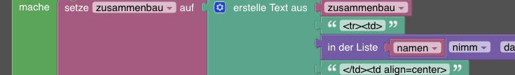

              • Wszene
                Wszene @liv-in-sky last edited by
                @liv-in-sky
                Ich danke dir das hat mir sehr geholfen
                Was mich nur noch nicht einleuchtet ist
                Wie ist der technische Hintergrund davon
                Wie funktioniert das das ich eine Variable setzte mit sich selbst
                Diese Variable wird ja eine Zeile drüber gefüllt dann befüllst du die selbe Variable nochmal mit sich selbst
                Das geht mir noch nicht in den Kopf
                Hier mal mein Blockly wie es jetzt bei mir läuft
                Wenn ich jetzt noch Erfahre wie ich in die 2te Spalte ein Widget setzten kan mit dem ich true/false schalten kann wäre das perfekt für alles was ich brauche in meiner VIS
                • liv-in-sky
                  @wszene er nimmt die variable, wasja text ist und der baustein addiert einfach den text in jeder zeile - so "wächst" der text bzw wird die tabellle erstellt
                  nix weiter als test addition
                  wegen des buttons/schalten schauen wir morgen mal
                  Wszene 1 Reply Last reply Reply Quote 1

                    • liv-in-sky
                      @wszene
                      ich habe hier mal ein script für die erstellung der tabelle - es gibt viele settings , um die tabelle für deine vis anzugleichen
                      damit kannst du alles, was boolean ist einrichten und schalten - oder auch ein zweites script für ein weiteres widget mit anderen daten
                      es müssen da sicher noch einige sachen angeglichen werden - z.b. ob überhaupt bei jedem datenpunkt ein schalter sein muss
                      aber zum test und zur entscheidung - ob du das überhaupt so willst - erst mal ein script import
                      die tabelle refresht sich, wenn einer der datenpunkte in der datenpunkt-liste geschalten wird
                      du musst auch die variable dpVIS intragen im blockly - das muss ein datenpunkt vom typ zeichenkette sein - diesen datenpunkt gibst du dann als binding ( in { } ) in einem html standard widget ein ( siehe bild in: https://forum.iobroker.net/post/565707)

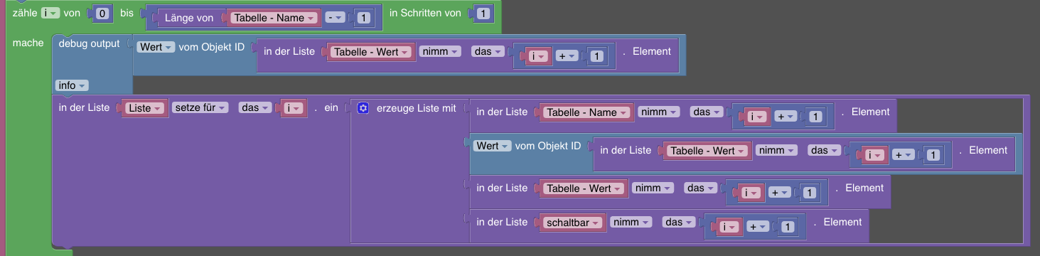

                              • Wszene

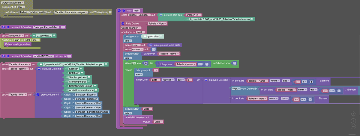

                                Wszene @liv-in-sky last edited by Wszene
                                @liv-in-sky
                                ich habe jetzt das Blockly so nach gebaut
                                leider bekomme ich keinen Inhalt in den DP aber folgende Fehler im Log
                                avascript.0	2021-01-24 12:26:06.169	info	(1616) Stop script script.js.001_VIS.Tabellen.Tabelle_-_Lampen
                                javascript.0	2021-01-24 12:25:31.761	error	(1616) at Immediate.<anonymous> (/opt/iobroker/node_modules/iobroker.js-controller/lib/states/statesInRedis.js:234:41)
                                javascript.0	2021-01-24 12:25:31.761	error	(1616) at change (/opt/iobroker/node_modules/iobroker.js-controller/lib/adapter.js:5346:46)
                                javascript.0	2021-01-24 12:25:31.761	error	(1616) at Array.forEach (<anonymous>)
                                javascript.0	2021-01-24 12:25:31.760	error	(1616) at /opt/iobroker/node_modules/iobroker.js-controller/lib/adapter.js:5352:41
                                javascript.0	2021-01-24 12:25:31.757	error	(1616) at Object.stateChange (/opt/iobroker/node_modules/iobroker.javascript/main.js:487:29)
                                javascript.0	2021-01-24 12:25:31.757	error	(1616) at Object.callback (/opt/iobroker/node_modules/iobroker.javascript/lib/sandbox.js:1071:38)
                                javascript.0	2021-01-24 12:25:31.757	error	(1616) at Object.<anonymous> (script.js.001_VIS.Tabellen.Tabelle_-_Lampen:23:11)
                                javascript.0	2021-01-24 12:25:31.757	error	(1616) at tabelleMit3Werten (script.js.001_VIS.Tabellen.Tabelle_-_Lampen:337:6)
                                javascript.0	2021-01-24 12:25:31.756	error	(1616) at writeHTML (script.js.001_VIS.Tabellen.Tabelle_-_Lampen:325:7)
                                javascript.0	2021-01-24 12:25:31.756	error	(1616) at tabelleFinish (script.js.001_VIS.Tabellen.Tabelle_-_Lampen:431:51)
                                javascript.0	2021-01-24 12:25:31.756	error	(1616) script.js.001_VIS.Tabellen.Tabelle_-_Lampen: ReferenceError: dpVIS is not defined
                                javascript.0	2021-01-24 12:25:31.752	info	(1616) script.js.001_VIS.Tabellen.Tabelle_-_Lampen: [[null,null,null],[null,null,null],[null,null,null],[null,null,null],[null,null,null],[null,null,null]]
                                javascript.0	2021-01-24 12:25:31.751	warn	(1616) at processImmediate (internal/timers.js:461:21)
                                javascript.0	2021-01-24 12:25:31.751	warn	(1616) at Immediate._onImmediate (/opt/iobroker/node_modules/iobroker.js-controller/lib/states/statesInRedis.js:234:41)
                                javascript.0	2021-01-24 12:25:31.751	warn	(1616) at change (/opt/iobroker/node_modules/iobroker.js-controller/lib/adapter.js:5346:46)
                                javascript.0	2021-01-24 12:25:31.751	warn	(1616) at Array.forEach (<anonymous>)
                                javascript.0	2021-01-24 12:25:31.750	warn	(1616) at /opt/iobroker/node_modules/iobroker.js-controller/lib/adapter.js:5352:41
                                javascript.0	2021-01-24 12:25:31.750	warn	(1616) at Object.stateChange (/opt/iobroker/node_modules/iobroker.javascript/main.js:487:29)

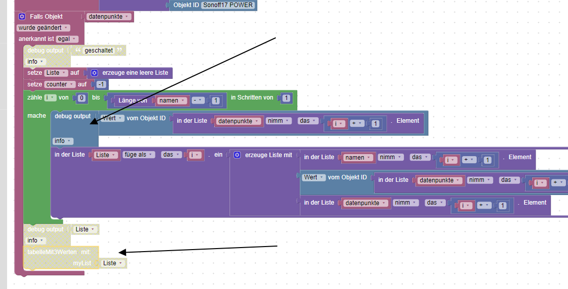

                                  @wszene der wert bzw. die variable dpVIS ist nicht definiert worden
                                  das wird im inner-script gebraucht !!!

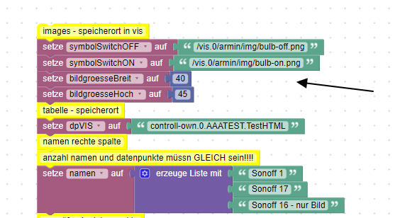

                                  • liv-in-sky
                                    @wszene
                                    wo der getState warnung herkommt, weiß ich gerade nicht
                                    javascript.0	2021-01-24 12:25:31.725	warn	(1616) getState "undefined" not found (3)
                                    probier mal diese änderung und zeige das log nochmal

                                    • Wszene

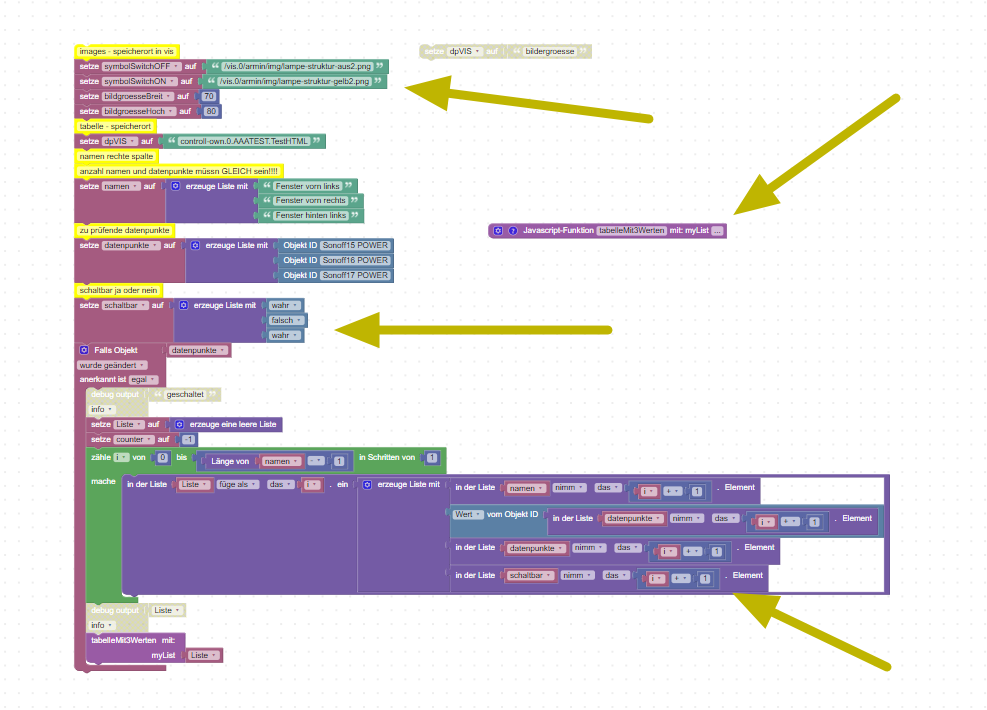

                                      @liv-in-sky

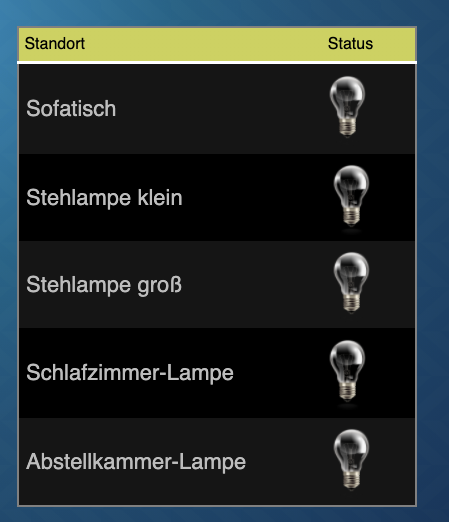

                                      Ich habe es jetzt mal so umgebaut
                                      Hier das Log

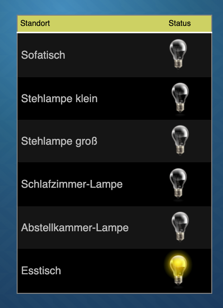

                                          @wszene
                                          also - hierm al das ergebnis - du kannst nun einstellen, ob nur bild oder schaltbares bild
                                          im beispiel - obere lanmpe ist nicht schaltbar

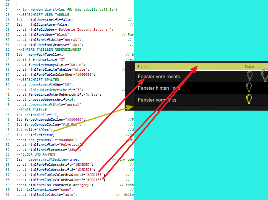

                                          hier musst du deine sachen im bezug zu den bildern eintragen
                                          die gelben pfeile musst du dir kopieren - dort wurde geändert
                                           <variables>
                                             <variable id="j!r]d|0)OZ`?7?E5+uc,">dpVIS</variable>
                                             <variable id="U3ge^B{?p,jfAdCjS^R`">myList</variable>
                                             <variable id="%bp]2~EOjnEkDJX$NYKl">symbolSwitchOFF</variable>
                                             <variable id="8a-KbCQJUo$]XfcjLaz,">symbolSwitchON</variable>
                                             <variable id="sJ5]JS8[cNqh9%*Ncrso">bildgroesseBreit</variable>
                                             <variable id="_lOTy#(65qHkTUC-#qv-">bildgroesseHoch</variable>
                                             <variable id="zg5`*,uA4%`Fg5L@=CAI">schaltbar</variable>
                                             <variable id="}K$K4dup~Vnv!`[}vnQy">Liste</variable>
                                             <variable id="Z=?7wCQ1-49/,bxoE1#|">counter</variable>
                                             <variable id="UrdtKDQ=Ky.^B@eAuwIJ">i</variable>
                                           </variables>

                                             <field name="VAR" id="j!r]d|0)OZ`?7?E5+uc,">dpVIS</field>
                                               <block type="text" id="K.UG[@bhkHB7eOt8aqrI">
                                                 <field name="TEXT">bildergroesse</field>
                                           <block type="procedures_defcustomnoreturn" id="d+PXd6N1nBTxz}gaM@Co" x="463" y="-263">
                                             <mutation statements="false">
                                               <arg name="myList" varid="U3ge^B{?p,jfAdCjS^R`"></arg>
                                             </mutation>
                                             <field name="NAME">tabelleMit3Werten</field>
                                            @wszene
                                            hier mal die settings für die tabelle für deine vis
                                            • weite(breite) der tabelle - damit sie immer gleich breit wird
                                            • überschriften - hintergrundfarbe
                                            • schriftgröße für hochauflösende
