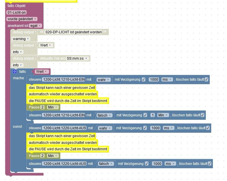

              wie schon liv-in-sky geschrieben hat einen eigenen Datenpunkt anlegen ... dann
              Skript_1) Trigger auf diesen Datenpunkt ... dieses Skript ändert dann (siehe Bild) evt. den DP deiner anderen Skripte
              .... javascript.0.scriptEnabled.1000-Skripte-aktiv-Geraete.1200-Licht.1210-Licht-EIN ... (Skript_2)
              oder
              ... javascript.0.scriptEnabled.1000-Skripte-aktiv-Geraete.1200-Licht.1220-Licht-AUS ... (Skript_3)
              Skript_2 + _3) ... beinhaltet dann deine weiteren Befehle (z.B.: Lichter EIN oder AUS)
              Erklärung des Bildes:
              1. Trigger auf den Datenpunkt: "01-Licht_on" (...z.B.: nach Sonnenuntergang)
              2. sollte der WERT = true sein, dann wird das Skript_2 "1200-Licht.1210-Licht-EIN" auf WAHR gesetzt, also eingeschaltete
              3. nach einer Pause von 2 Minuten wird das Skript_2 wieder ausgeschaltet.
              4. wird dann der DP abends (bei mir 22:30) wieder auf WERT = false gesetzt wird das
                ... "javascript.0.scriptEnabled.1000-Skripte-aktiv-Geraete.1200-Licht.1220-Licht-AUS" (Skript_3)
                auf WAHR gesetzt, also eingeschaltet und nach 2 Minuten wieder ausgeschaltet
              Ich hoffe, die Beschreibung hilft die weiter

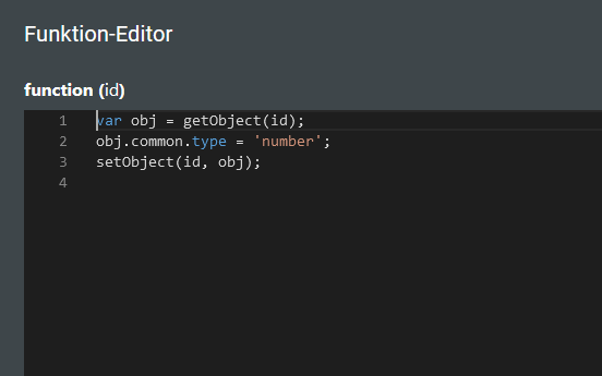

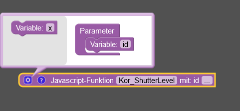

                                          Globale Funktionen können auch in Blockly aufgerufen werden, allerdings nur über den Umweg einer Javascript-Funktion, die einen anderen Bezeichner haben muss als die globale Funktion.
                                            perry @paul53 last edited by
                                            @paul53 sagte in Script in Blockly ausführen!:
