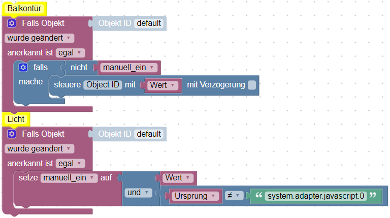

      paul53 @kuessel25 last edited by

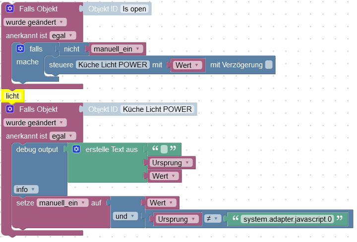

      @kuessel25 sagte: hab es jetzt mal so versucht
      Ja, in etwa. Besser:

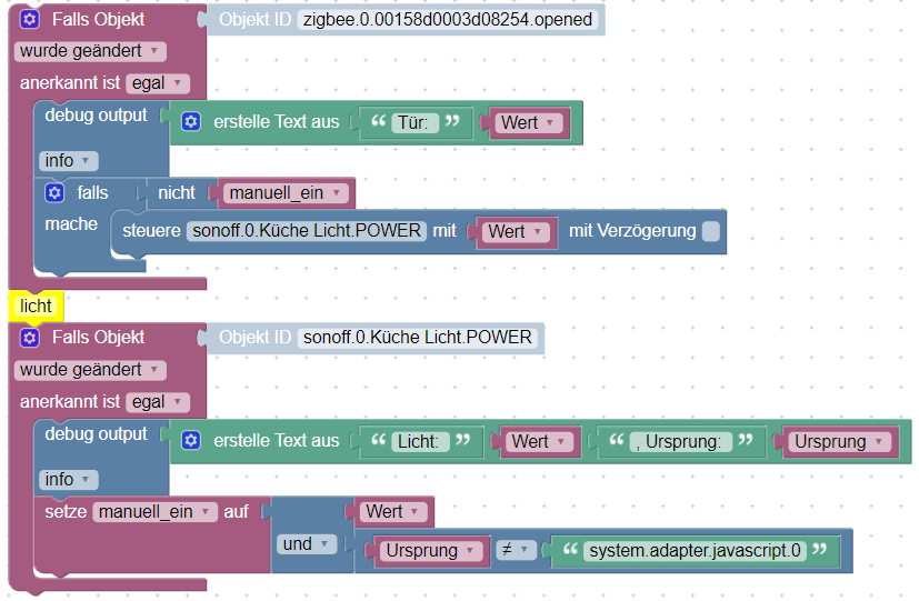

        kuessel25 @paul53 last edited by
        beim öffnen der tür (licht war aus) :
        javascript.0 2021-01-25 11:17:22.719 info (3715) script.js.verbrauchsmessung+kosten.licht_tür_test: Licht:trueUrsprung:system.adapter.javascript.0
        javascript.0 2021-01-25 11:17:22.705 info (3715) script.js.verbrauchsmessung+kosten.licht_tür_test: Tür:true
        beim schliessen der tür (licht war angegangen) :
        javascript.0 2021-01-25 11:18:32.842 info (3715) script.js.verbrauchsmessung+kosten.licht_tür_test: Tür:false
          @kuessel25 sagte: Ursprung:system.adapter.javascript.0
          Log-Ausgaben bitte in Code tags posten. Erweitere mal den oberen Debug.

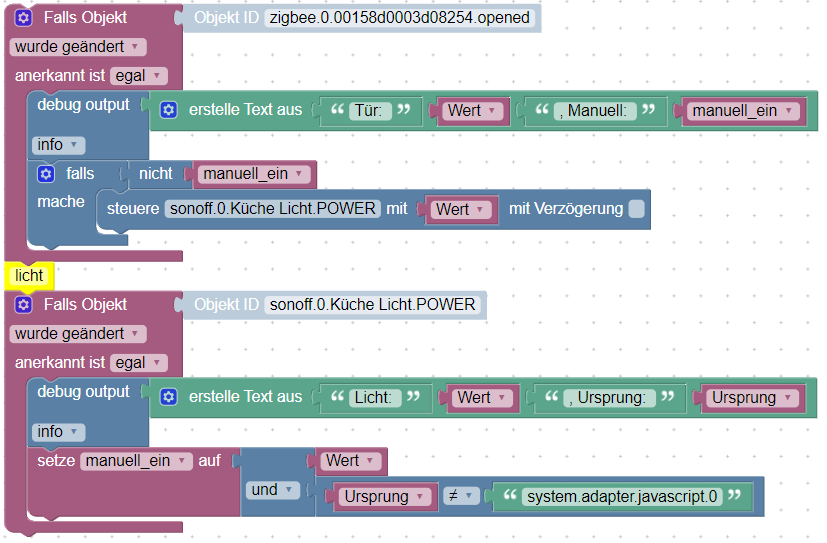

            25.1.2021, 11:42:04.088	[info ]: javascript.0 (3715) Stop script script.js.verbrauchsmessung+kosten.licht_tür_test
            25.1.2021, 11:42:04.097	[info ]: javascript.0 (3715) Start javascript script.js.verbrauchsmessung+kosten.licht_tür_test
            25.1.2021, 11:42:04.108	[info ]: javascript.0 (3715) script.js.verbrauchsmessung+kosten.licht_tür_test: registered 3 subscriptions and 0 schedules
            25.1.2021, 11:42:12.247	[info ]: javascript.0 (3715) script.js.verbrauchsmessung+kosten.licht_tür_test: Tür:trueManuell:
            25.1.2021, 11:42:12.252	[info ]: javascript.0 (3715) script.js.verbrauchsmessung+kosten.licht_tür_test: Licht:trueUrsprung:system.adapter.javascript.0
            25.1.2021, 11:42:20.792	[info ]: javascript.0 (3715) script.js.verbrauchsmessung+kosten.licht_tür_test: Tür:falseManuell:true
              paul53 @kuessel25 last edited by paul53
              @kuessel25: Tür:falseManuell:true
              manuell_ein geht auf true, was nicht sein dürfte. Poste bitte den von Blockly erzeugten Javascript-Code ohne die letzte Zeile in Code tags.

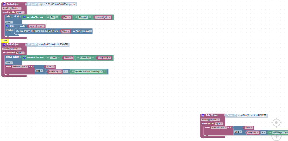

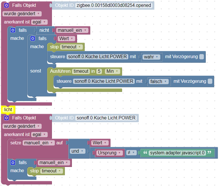

                kuessel25 @paul53 last edited by kuessel25
                @paul53 sagte in Türenabfrage Hilfe:
                ich weiß jetzt nicht ob ich das richtig verstanden habe,
                var manuell_ein, urspung;
                on({id: 'zigbee.0.00158d0003d08254.opened', change: "ne"}, async function (obj) {
                  var value = obj.state.val;
                  console.log((['Tür:',(obj.state ? obj.state.val : ""),'Manuell:',manuell_ein].join('')));
                  if (!manuell_ein) {
                    setState("sonoff.0.Küche Licht.POWER"/*Küche Licht POWER*/, (obj.state ? obj.state.val : ""));
                // licht
                on({id: 'sonoff.0.Küche Licht.POWER', change: "ne"}, async function (obj) {
                  console.log((['Licht:',(obj.state ? obj.state.val : ""),'Ursprung:',(obj.state ? obj.state.from : "")].join('')));
                  manuell_ein = (obj.state ? obj.state.val : "") && (obj.state ? obj.state.from : "") != 'system.adapter.javascript.0';
                  manuell_ein = (obj.state ? obj.state.val : "") && urspung != 'javascript.0.scriptEnabled.verbrauchsmessung+kosten.licht_tür_test';
                  @kuessel25 sagte: manuell_ein = (obj.state ? obj.state.val : "") && urspung != javascript.0.scriptEnabled.verbrauchsmessung+kosten.licht_tür_test';
                  So kann es nicht funktionieren ! Lösche den Trigger-Block rechts unten.
                  K 1 Reply Last reply Reply Quote 1
                    Peinlich 😰
                    hatte ich nicht gesehen,danke! jetzt gehts
                      @kuessel25 sagte: hatte ich nicht gesehen,danke!
                      Vor einem Import alles löschen!
                      @kuessel25 sagte in Türenabfrage Hilfe:
                      jetzt gehts
                      Dann markiere das Thema in der Überschrift des ersten Beitrags als [gelöst].

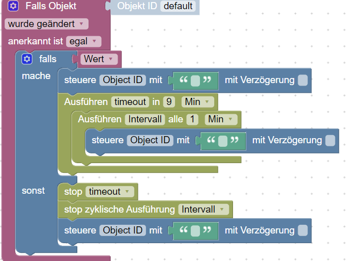

                        hätte noch ne kleine frage,und zwar wäre es jetzt noch möglich eine verzögerung einzubauen falls ich die türe schließe und das licht zb noch 5min an bleiben soll?
                          @kuessel25 sagte: verzögerung einzubauen falls ich die türe schließe und das licht zb noch 5min an bleiben soll?
