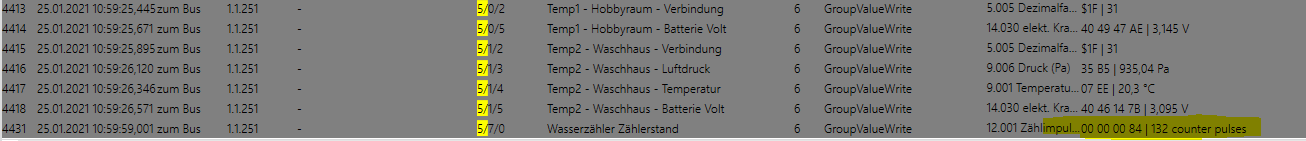

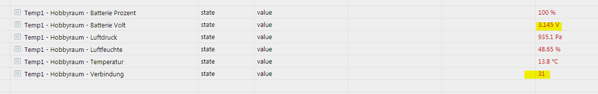

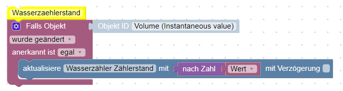

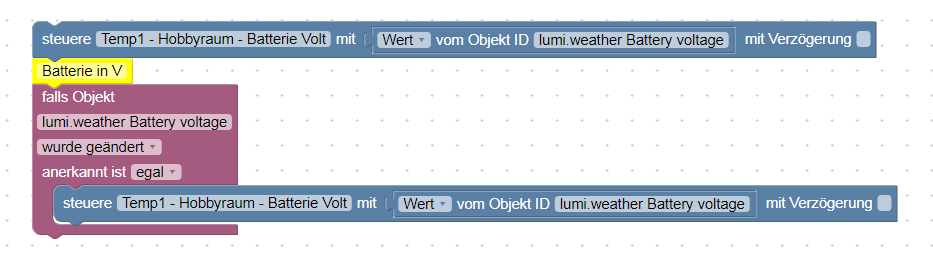

      ich sende mir seit längeren schon Werte von Zigbee Sensoren auf den KNX Bus. Dies hat bis zuletzt gut mit diesem Blockly Script funktioniert:
      das erste Steure wird verwendet als "Initiator" wenn ich das Script starte.
      Das falls Objekt sendet dann immer bei einer änderung den Wert.
      Nun habe ich aus diversen Gründen meine ioBroker Instanz neu aufgesetzt, und habe jedoch folgendes Problem:

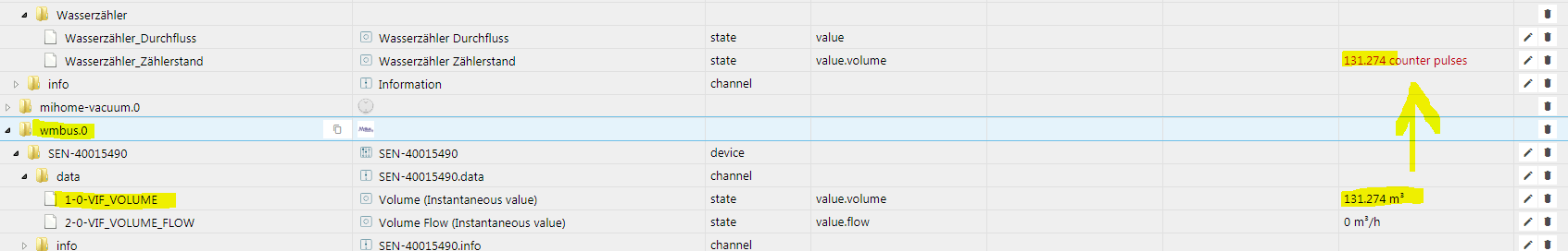

      Die bisherigen Werte haben allesamt einen . (Punkt) als Komma. Obwohl mir in den Objekten die Werte richtig angezeigt werden, kommt auf dem KNX Bus nur der Teil vor dem . (Punkt) an?

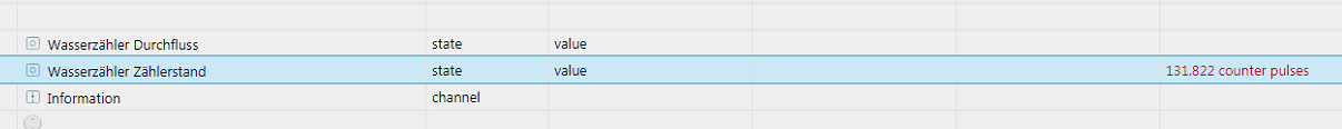

      als Beispiel:
      Wasserzähler hat einen Wert von 132.274 m3
      auf dem KNX Bus erscheint nur 132
      Obwohl das Objekt in der KNX Instanz richtig geschrieben wird?
      Daten auf dem Bus:
      wo werden die Stellen nach dem Komma abgeschnitten? Kann mir das jemand sagen?

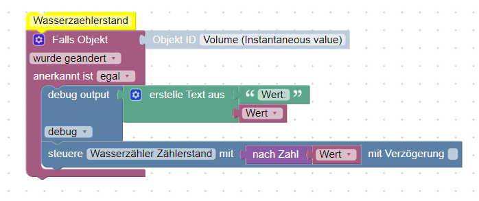

      dann dachte ich mir, mache ich mit einem Mathematik Baustein, den ("Wert vom Objekt ID ..." x 1000) um das Komma zu entfernen.
      Aber da erhalte ich dann keinen Werte mehr in den Objekten mehr geschrieben...

              "Wert" ist aber schon der fertige Baustein aus den Trigger-Blöcken? und keine selbst erstellte Variable?
              sonst setze bitte mal einen debug-Baustein vor den aktualisiere/steuere Block und lasse dir "Wert" im debug anzeigen

                  dittmar @Homoran last edited by dittmar
                  @homoran richtig, den Wert von dem WM-Bus Objekt möchte ich auf den KNX Bus senden.

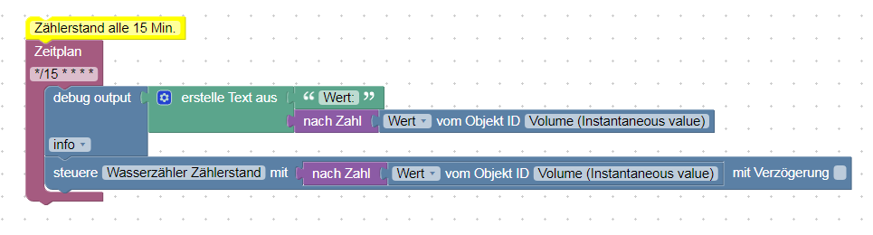

                  Habe den Baustein steuere jetzt eingebaut.
                  Der "Wert" ist aus dem Trigger Block -> Baustein "Objekt ID" umgestellt über DropDown auf Wert.
                  Mit dem Debug schaut es dann jetzt so aus:
                  In einer Stunde wissen wir mehr, der Wasserzähler sendet nur alle 60 Minuten den Wert....
                  EDIT, habe das Script mit dem Debug Block abgeändert... Denke so ist es eher richtig.

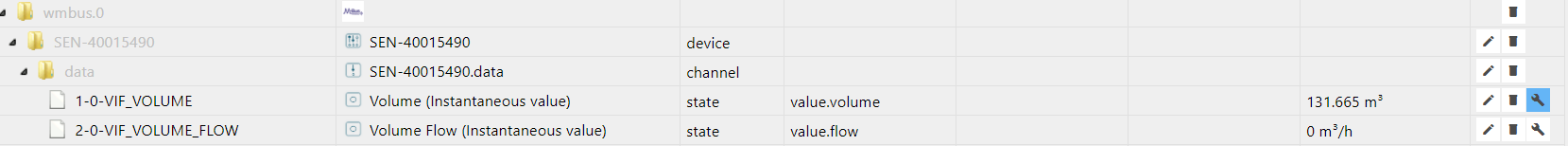

                      dann liefert der Datenpunkt einen Bool.
                      Was ist das genau für ein Datenpunkt?
                        @homoran welche Informationen genau benötigst du? die Zeilen oben kamen aus der History Instanz.
                        hier die RAW Informationen:
                          "from": "system.adapter.wmbus.0",
                          "user": "system.user.admin",
                          "ts": 1611490120573,
                          "common": {
                            "name": "Volume (Instantaneous value)",
                            "role": "value.volume",
                            "unit": "m³",
                            "read": true,
                            "write": false,
                            "custom": {
                              "history.0": {
                                "enabled": true,
                                "changesOnly": true,
                                "debounce": 0,
                                "maxLength": "10",
                                "retention": "31536000",
                                "changesRelogInterval": 0,
                                "changesMinDelta": 0,
                                "aliasId": ""
                          "native": {
                            "id": ".data.1-0-VIF_VOLUME",
                            "StorageNumber": 0,
                            "Tariff": 0
                          "acl": {
                            "object": 1636,
                            "owner": "system.user.admin",
                            "ownerGroup": "system.group.administrator",
                            "state": 1636
                          "_id": "wmbus.0.SEN-40015490.data.1-0-VIF_VOLUME",
                          "type": "state"
                          paul53 @dittmar last edited by
                          @dditt sagte: habe das Script mit dem Debug Block abgeändert
                          Poste mal den erzeugten Javascript-Code ohne die letzte Zeile in Code tags.
                            Homoran Global Moderator Administrators @dittmar last edited by Homoran
                            @dditt Sorry - Mein Fehler 😳
                            Der DP liefert ja einen Wert - melde mich
                              @dditt sagte:
                                "common": {
                                  "unit": "m³",
                                  "read": true,
                                  "write": false,
                                  "custom": {
                                    "history.0": {
                                      "enabled": true,
                                      "debounce": 0,
                                      "maxLength": "10",
                                      "aliasId": ""

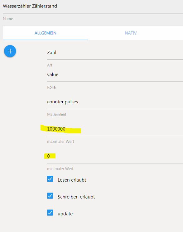

                              Es fehlt common.type.
                                "common": {
                                  "type": "number",

                                    dittmar @paul53 last edited by
                                    @paul53 habe in den Eigenschaften des Objektes unter dem Reiter Allgemein mit dem "+" Symbol ein neues Attribut hinzugefügt "Type" -> und dieses Auf Zahl gestellt.
                                      "common": {
                                        "unit": "m³",
                                        "type": "number",
                                        "read": true,
                                        "write": false,
                                        "custom": {
                                          "history.0": {
                                            "enabled": true,
                                            "debounce": 0,
                                            "maxLength": "10",
                                            "aliasId": ""
                                      "native": {
                                        "StorageNumber": 0,
                                        "Tariff": 0
                                      "acl": {
                                        "object": 1636,
                                        "state": 1636
                                      "type": "state"
                                      @dditt sagte: ein neues Attribut hinzugefügt "Type" -> und dieses Auf Zahl gestellt.
                                      Sieht so besser aus.
                                      Poste mal den vom Blockly erzeugten Javascript-Code ohne die letzte Zeile in Code tags.
                                        dittmar @paul53 last edited by dittmar
                                        @paul53 said in Nachkommastellen verschwunden?:
                                        Code tags
                                        Es tut mir leid, ich wüsste im Moment nur den Block zu "exportieren", aber was genau soll ich weg lassen?
                                        so?
                                          <block type="comment" id="9lLvRUT0G){Hm_rrxzla" x="112" y="162">
                                          @dditt sagte in Nachkommastellen verschwunden?:
                                          oben Rechts kannst du die Ansicht von Blockly in den durch Blockly generierten javascript Code umschalten
                                          Diesen Code bitte hier in Code-tags posten!
                                          die letzte Zeile dieses Codes enthält die Informationen über die Blöcke, ist sehr lang und hier unnötig.
                                          Die sollst du weglassen
                                            @dditt sagt: ich wüsste im Moment nur den Block zu "exportieren"
                                            So wie @Homoran schrieb. Der Code ist korrekt und sollte funktionieren.
                                            // Wasserzaehlerstand
                                            on({id: 'wmbus.0.SEN-40015490.data.1-0-VIF_VOLUME', change: "ne"}, async function (obj) {
                                              var value = obj.state.val;
                                              console.debug(('Wert:' + String((obj.state ? obj.state.val : ""))));
                                              setState("knx.0.Zigbee_IOBroker_Eingänge.Wasserzähler.Wasserzähler_Zählerstand", parseFloat((obj.state ? obj.state.val : "")));
