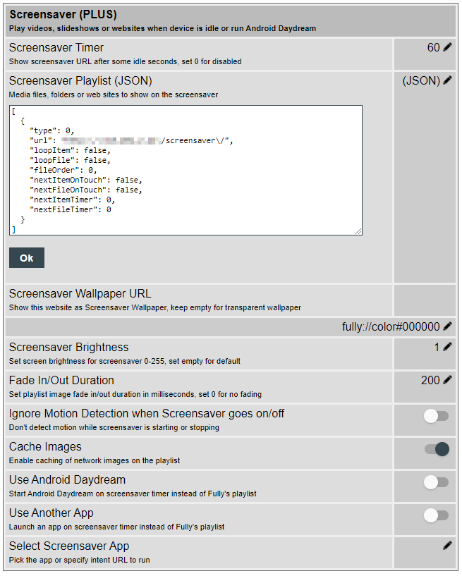

              Ich habe ein Samsung Galaxy Tablet an der Wand mit Fully Browser. Wie realisierst du das mit dem Bild und der Umschaltung auf Antippen das die Vis erscheint?
              Momentan geht es bei mir in den Standby und wird dunkel und bei doppelt antippen öffnet die Vis, lädt aber immer wieder erst neu.
              UncleSam 1 Reply Last reply Reply Quote 0

                    @idefix01 sagte in Tablet für die Wand:
                    Ich habe einen "Bildschirmschoner" eingerichtet. Bei mir ist das eine Website, die durch die Bilder durchgeht. Zu meiner Schande ist dies eine PHP Seite mit etwas JavaScript, so muss ich nicht JavaScript oder HTML anpassen, wenn ich andere Fotos verwenden will. Ich kann einfach neue Fotos hochladen und fertig. Das JavaScript stellt auch sicher, dass zwischen 22:00 und 08:00 nur ein schwarzer Bildschirm angezeigt wird (sonst wird der ganze Flur beleuchtet).
                    Hier meine Bildschirmschoner-Einstellungen:
                    $startHour = 8;
                    $stopHour = 22;
                    $imageSeconds = intval($_GET['t']);
                    if ($imageSeconds <= 0)
                        $imageSeconds = 300;
                    $keyFramePercentage = 100 / $imageSeconds / 4;
                    <html>
                    <head>
                      <title>Screensaver</title>
                      <meta name="viewport" content="width=device-width, initial-scale=1">
                      <style>
                      body, html {
                        height: 100%;
                        margin: 0;
                        background-color: #000000;
                      .mySlides {
                        position: relative;
                        background-position: center;
                        background-repeat: no-repeat;
                        background-size: cover;
                        height: 100%;
                        animation: fadeIn ease <?= $imageSeconds ?>s;
                      @keyframes fadeIn{
                        0% {
                          opacity:0;
                        <?= $keyFramePercentage ?>% {
                          opacity:1;
                        <?= 100 - $keyFramePercentage ?>% {
                          opacity:1;
                        100% {
                          opacity:0;
                      </style>
                    </head>
                    <body>
                    foreach (scandir('.') as $key => $value)
                        if (preg_match('/\.jpe?g$/i', $value) > 0)
                            echo '<div class="mySlides" style="background-image: url('.$value.');"></div>';
                    <script>
                    var myIndex = 0;
                    carousel();
                    function carousel() {
                      var slides = document.getElementsByClassName('mySlides');
                      for (var i = 0; i < slides.length; i++) {
                        slides[i].style.display = 'none';
                      myIndex++;
                      if (myIndex > slides.length) {
                        myIndex = 1
                      var hour = new Date().getHours();
                      if (hour >= <?= $startHour ?> && hour < <?= $stopHour ?>) {
                        slides[myIndex-1].style.display = 'block';
                      setTimeout(carousel, <?= $imageSeconds ?> * 1000);
                    </script>
                    </body>
                    </html>
