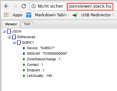

        Nun möchte ich diesen String in einzelne Datenfelder auflösen, komme aber nicht weiter.
        ruf dir mal den json-viewer unter jsonviewer.stack.hu auf, kopiere das json dort rein und du siehst schonmal die Struktur
        Jetzt kannst du mit dem Block "Attribut von" die jeweiligen Werte in die gewünschten Datenpunkte schreiben.
        Der Inhalt von ZbReceived.0xB5C1.Device wäre dann "0xB5C1"

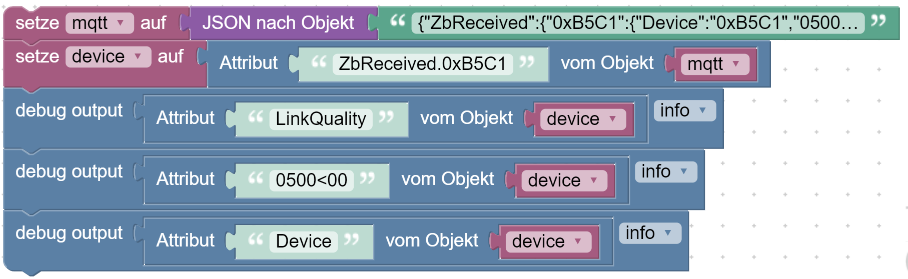

          fastfoot @Thespeedsurfer last edited by
          @tgespeedsurfer So:

            Thespeedsurfer @fastfoot last edited by
            @fastfoot
            Verstanden! Sehr gut.
            Vielen Dank für die schnelle Hilfe 🙂
            Jetzt kann ich weitermachen.

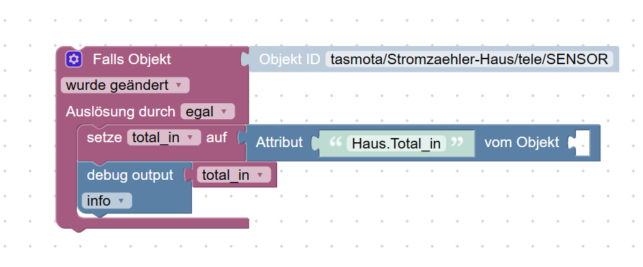

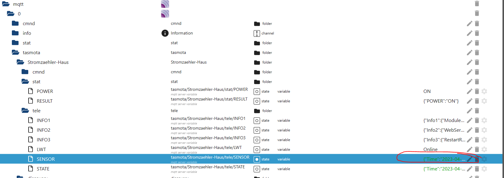

              ich bin aktuell ein Anfänger, und kämpfe an der Herausforderung, die Werte von einem Tasmota Adapter (IR-Kopf) von einem Stromzähler in IO-Broker aufzunehmen und in der influx Datenbank systematisch abzulegen.
              Via MQTT kommen im IO Broker folgende Message die als ein Objekt von IO-Broker identifiziert wird. Nun möchte ich die Werte in der Body von dieser Nachricht (JSON?) auf die drei Zeitreihen "Total_in", "Power_curr" und "Total_out" aufzuteilen. Ich wollte es mit Blockly zusammen stellen, aber irgendwie komme ich nicht richtig weiter. Kann mir vielleicht jemand bei Erstellung von Blockly helfen?
              Der Namen von Objekt, das über MQTT in IOBroker ankommt, lautet:
              "tasmota/Stromzaehler-Haus/tele/SENSOR"
              Das Datenpaket umfasst foglende Message:
              {"Time":"2023-04-23T01:04:29","Haus":{"Meter_Number":"0a0149545200034d1461","Total_in":5303.4909,"Power_curr":326,"Total_out":0.0000}}
              Gewünscht sind drei Datenobjekten:
              -Total_in
              -Power_curr
              -Total_out
              mit dem gesendeten Zeitstempel "Time", die dann in der DAtenbank gespeichert werden, nachdem die MEssage vin Tasmota ankommt.

                @anonymous23 sagte in JSON mit Blockly auflösen:
                So geht man beim "zerlegen" vor:

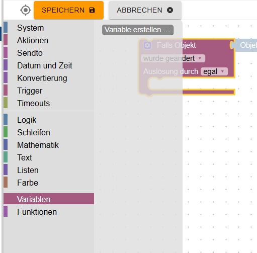

                  @djmarc75 Danke!
                  ich finde bei mir in Blockly das Element "Setze" weder bei Triggern noch bei Aktionen und Funktionen...
                  Auch in Variablen finde ich kein passendes Block.
                  Suche ich an der falschen Stelle?... (sry für mein Unwissen...)

                    DJMarc75 @Anonymous23 last edited by
                    @anonymous23 Du musst die Variable erst erstellen, dann findest Du auch setze 😉

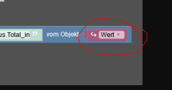

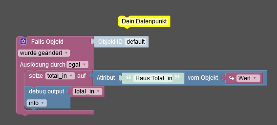

                      Eine Frage: was soll als Element in Blockly für das "Wert" eingeführt werden?
                      • DJMarc75

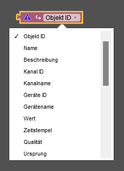

                        @anonymous23 links unter Trigger den Baustein "Objekt ID" rausziehen und dann auf Wert stellen:
