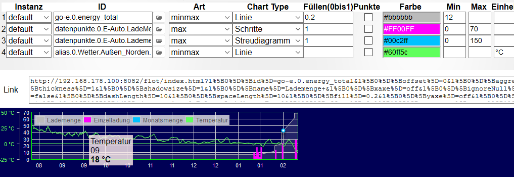

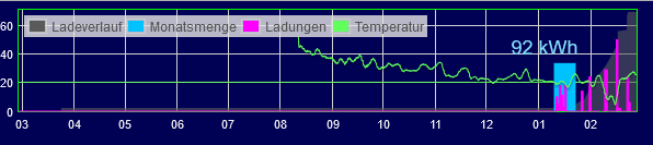

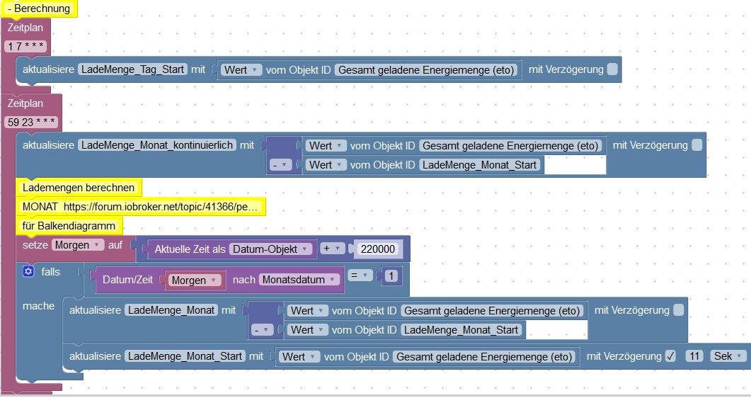

      ich möchte gern den monatlichen Stromverbrauch in der Form eines Balkendiagramms darstellen.
      Dazu habe ich 2 Datenpunkte angelegt:
      • Monatsstart, dort wird immer am 1. des Monats um 0.03 Uhr der aktuelle Zählerstand eingelesen
      • Monatsverbrauch, dort wird am 1. des Monats um 0.02 Uhr die Differenz aus aktuellem Zählerstand minus Monatsstart eingetragen. Der Datenpunkt wird geloggt (für History aktiviert).
      Den Monatsverbrauch könnte ich nun in VIS darstellen, weil jeder Monat eine Zeile bekommt.
      Aber 2 Probleme:
      Es sind ja eigentlich die Werte des Vormonats, die am Monatsersten eingetragen werden. Weil ich finde keinen Zeittrigger "Monatsletzter um 23.58 Uhr"
      Ich sehe das Ergebnis erst nach Abschluss des Monats. Ich möchte aber gern zwischendurch auch sehen, wie der Balken wächst. Würde ich das jeden Tag berechnen (dieses Zeitraster genügt), würde aber jeden Tag eine Zeile in der Tabelle sein und in Flot entsteht eine Art Sägezahn.
      Ich komme aus dem Dilemma nicht raus, ist mein ganzer Ansatz falsch?

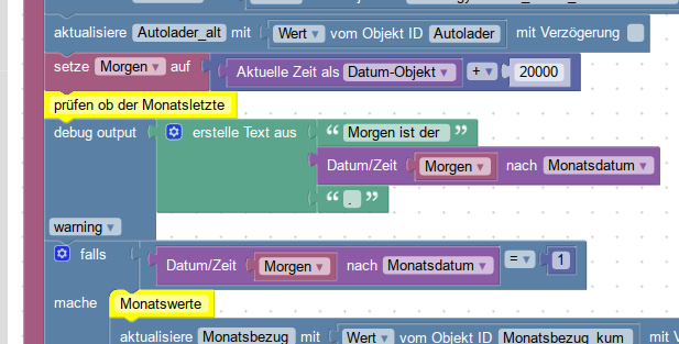

        @docadams sagte in Periodischen Verbrauch ermitteln und darstellen.:
        23:58 Triggern (da speichere ich sowieso die Tageswerte) und den folgenden Trick anwenden:
        Prüfen ob in xxx msec (die Anzahl sollten dann sicher der nächste Tag sein; um 23:58 dann eher 200000) der Tag im Datum auf 1 steht.
          @homoran sagte: 23:58 Triggern (da speichere ich sowieso die Tageswerte) und den folgenden Trick anwenden:
          Um 23:58 Uhr reichen aber 20 s nicht aus, um auf den nächsten Tag zu kommen.
            Homoran Global Moderator Administrators @paul53 last edited by Homoran
            @paul53 sagte in Periodischen Verbrauch ermitteln und darstellen.:
            Das ist richtig, mein Skript triggert ja auch um 23:59:45 😉
            deswegen schrieb ich
            @homoran sagte in Periodischen Verbrauch ermitteln und darstellen.:
            obwohl auch 120000 gereicht hätten

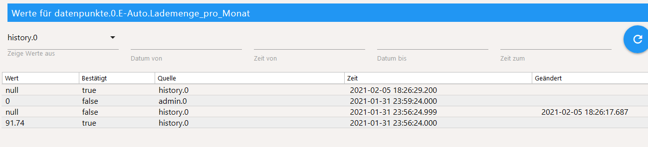

              Vielen Dank, das Problem mit dem Eintrag für den aktuellen Monat ist gelöst.

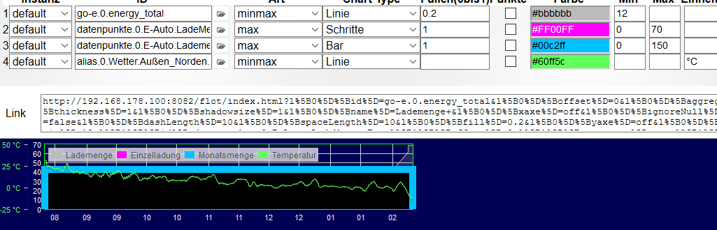

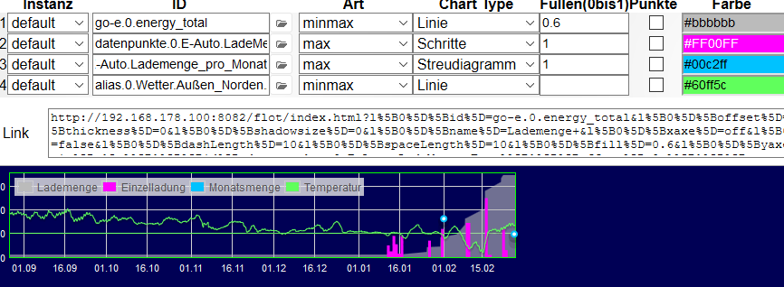

              Das zweite Problem ist, dass ich ja im Prinzip jeden Tag, wenn ich aktualisiere, ja auch ein neuer Eintrag entsteht, und nicht der eine Wert pro Monat überschrieben wird. Solange, bis ein neuer Monat wieder bei 0 beginnt.
              Mein Ziel ist, solche Balken zu bekommen, wie sie bei der Funksteckdose von AVM entstehen.
                Homoran Global Moderator Administrators @docadams last edited by Homoran
                Wenn du das meinst, was ich denke, dass du meinen könntest....
                Ich benutze je Zeiteinheit drei Datenpunkte.
                In einen wird bis zum nächsten Zeitabschnitt kontinuierlich kumuliert, am Abschnittsende dann in den DP für die Summenbalken übertragen
                docadams 1 Reply Last reply Reply Quote 1
                • docadams
                  docadams @Homoran last edited by

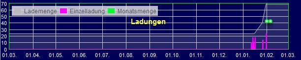

                  Ich habe das jetzt so gelöst (bild ich mir ein 😉 )
                  Also auch mit einem dritten Datenpunkt, der jeden Tag einen Wert erhält. Mal sehen, ob ich das ansprechend in ein Diagramm bekomme.

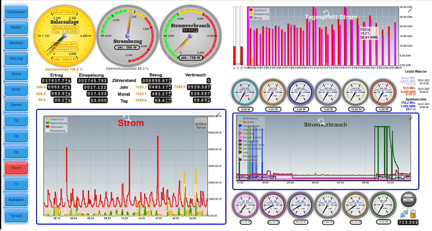

                          Hm, es geht bei mir um das Laden eines E-Autos über die Wallbox go E-charger.

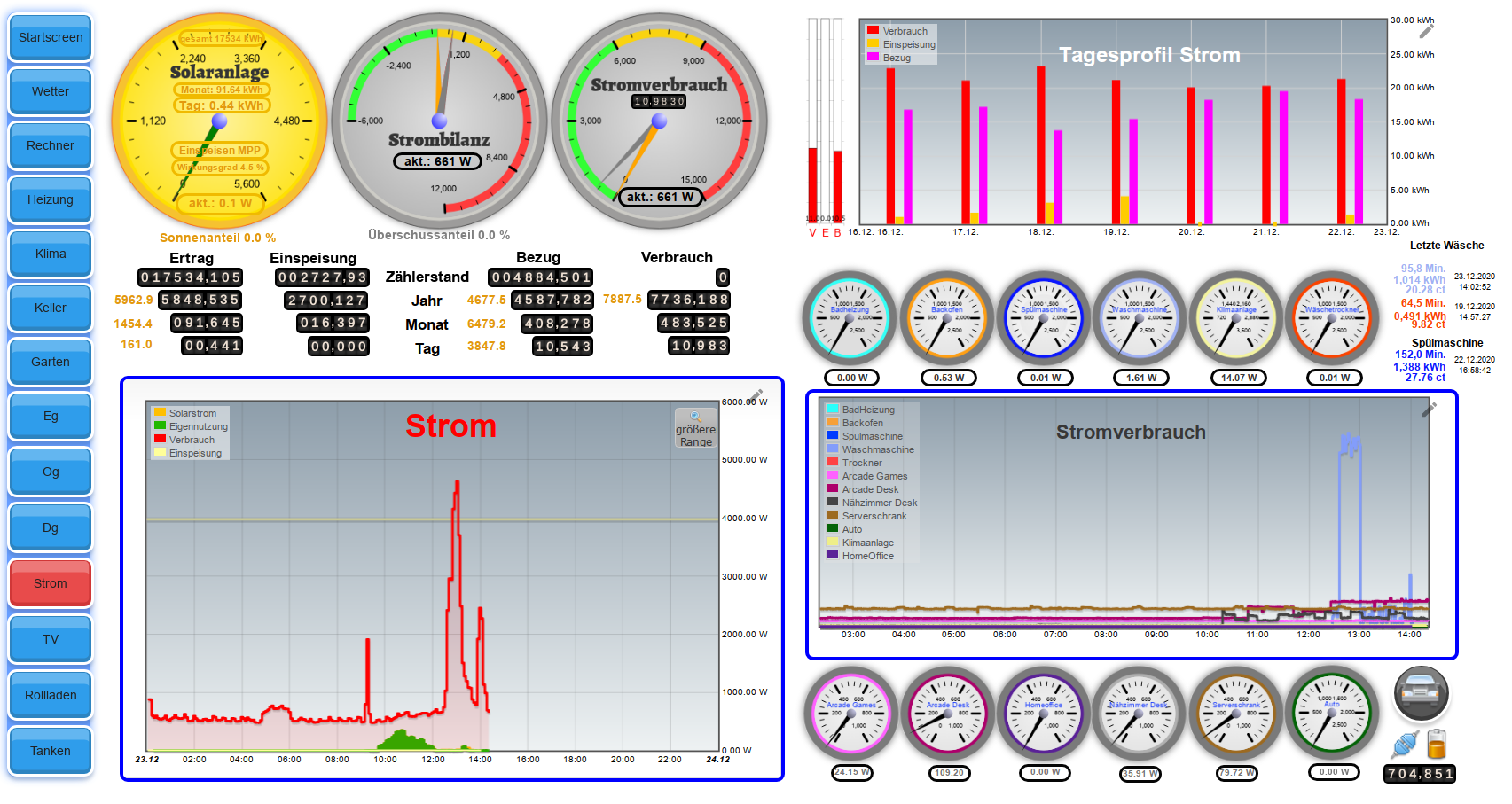

                          bei mir geht es um den Gesamtverbrauch des Hauses, sowie in weiteren Datenpunkten, um den Bezug und die Einspeisung.
                          Aber das sollte ja keinen Unterschied machen.
                          Das Ganze sieht bei mir dann so aus:
                          Oben der aktuelle Wert als Gauges
                          darunter die diversen Zähler
                          Die Grafik darunter, dann als Verlauf über 24h
                          Rechts oben, die Balkengrafik über eine Woche
                          darunter die Einzelwerte, das Auto auch nur als Verlaufskurve und als hochgezählter Gesamtverbrauch
                          PHEV über Haushaltssteckdose 2kW

                              Ich hatte ganz am Anfang meiner ioBroker-Zeit lange zwischen Flot und grafana hin und herüberlegt, und mich dann für Flot entschieden.
                              Eddy hatte letztens auch Grafiken mit Material-Design vorgestellt, was auch interessant ist. Ich möchte aber echt bei einem System (Flot) bleiben, sonst wächst mir das über den Kopf. 😕
                              @Homoran : Das ist ja der Wahnsinn (also das war ein respektvolles Lob) So eine Anzeige wie bei "Tagesprofil Strom" schwebt mir vor. Das Zeigt aber immer die Werte bis gestern, oder? Bei Tageswerten ist das OK, aber ich möchte nicht erst bis nach Ende des Monats warten.
                              Was sind die Vollkreisanzeigen für Widgets (Metergauge?)?
                                rgraph - Gauge-basic
                                docadams 1 Reply Last reply Reply Quote 0
                                  @docadams
                                  Sorry - war ein Missverständnis meinerseits.
                                  Du meintest ja die Balken!

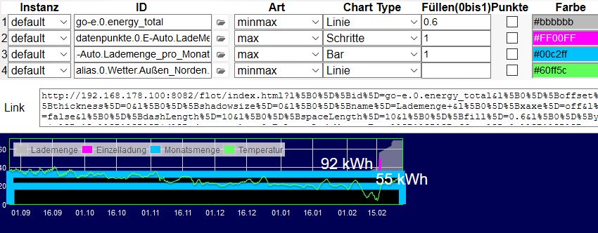

                                  Habe hier mal alles gezoomt:
                                  bei den Balken ist es natürlich etwas kniffelig eine vernünftige Darstellung hinzubekommen, wenn die Zeit länger wird.
                                  Da es bei dir aber nur ein Balken wird, dürfte ein Monat auf der Zeitachse auch kein Problem sein.
                                  Auch hier ist es dynamisch, so dass der letzte Eintrag immer rechts steht, die Balken links davon abhängig von der eingestellten Periode ist.
                                  Links neben dem Chart visualisiere ich den aktuellen kumulierenden Zeitabschnitt (bei mir der heutige Tag)
                                  Die Balken "wachsen" über den Tag und werden am Folgetag in dem Chart daneben übernommen

                                      Der Graph erscheint "sekundenaktuell" und wächst dann bis an das Tagesende.
                                      ...und das begreife ich nicht. Bei mir erschein mit jeder Messung ein neuer Punkt/Säule.
                                      Wie bringe ich es bei, in VIS die einzelnen "Tageswerte" in den Graphen Januar zu schreiben, der kontinuierlich steigt, und ab Februar in den Graphen Februar usw.? Und ab 1.2. geht es bei 0 Differenz zwischen aktuellem Zählerstand und Startwert zum Monatsbeginn wieder los.
                                        Das ist beim Balken so, deswegen musst du einen Datenpunkt kumulieren.
                                        Den aknnst du nicht in einem Balkenchart darstellen, sondern z.b. nur in einem Slider vertical oder mehrere in einem rgraph-barchart
                                        • docadams
                                          @klassisch : Bitte entschuldige, aber da endet mein Verstehen 🙂
                                          Ich habe jetzt einige Diskussionen gelesen, wo viele schöne Balkendiagramme stehen. Mir fehlt aber der Schritt davor, Flot klar zu machen, dass ich ein Balkendiagramm mit 12 Balken (für jeden Monat einen) haben möchte.
                                          Ich habe es mal, mangels geeigneter Datenbasis, mit einer Temperarurreihe versucht und eine Aggregation mit 86400 Sekunden (1Tag) probiert. kein Ergebnis.
                                          Eigentlich soll ja der Balken immer die Differenz von Zwischen Jetzt und Start darstellen. Der Wert ist morgen nach der Ladung Größer, aber immer noch der selbe Balken.
                                            das kannst du nicht mit einem Flot Chart darstellen!
                                            Flot kann out of the Box in Balken nur statische Daten visualisieren!
                                            Die Basis für die Darstellung in Flot sind historisierte Daten eines Datenpunktes.
                                            in der Einen Achse die Zeitstempel, in der anderen deren Wert
                                            Wenn du im Monat pro Tag nur einen Balken haben willst, darf im Datenpunkt "Monat" auch pro Tag nur ein Wert drin stehen
