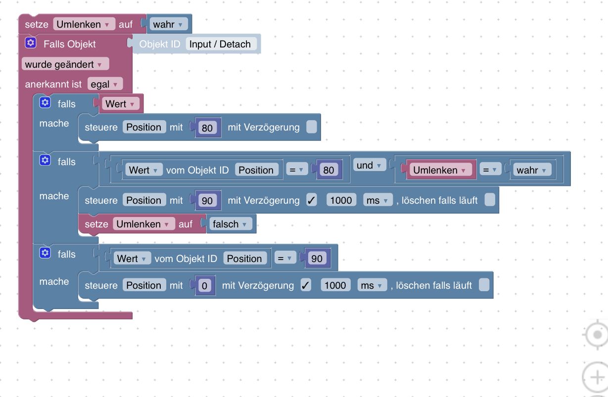

      Hallo liebe Forengemeinde,
      Ich habe meine 6 Raffstores mit Shellys versehen um die Tageslichtlenkung zu umgehen.
      Vorweg: alle Shellys sind kalibriert uns lassen sich über die App problemlos auch prozentuell regeln.
      Was soll funktionieren?
      Ich möchte, dass sobald ich den Schalter (detach input = True) zum schließen betätige, der entsprchende Raffstore auf 70% runter fährt, dann wieder auch 90% und dann auch 0% fährt. Damit lenken die Lamellen um und sind zu.
      Habe viel gelesen und entweder laufe ich in eine Endlosschleife oder es passiert nix, außer dass schließen als ob kein Skript vorhanden wäre. Fehler gibts keine im log.
      Hab ich hier einen totalen Blödsinn zusammengestückelt?
      Vielen Dank für euren Input 🙂

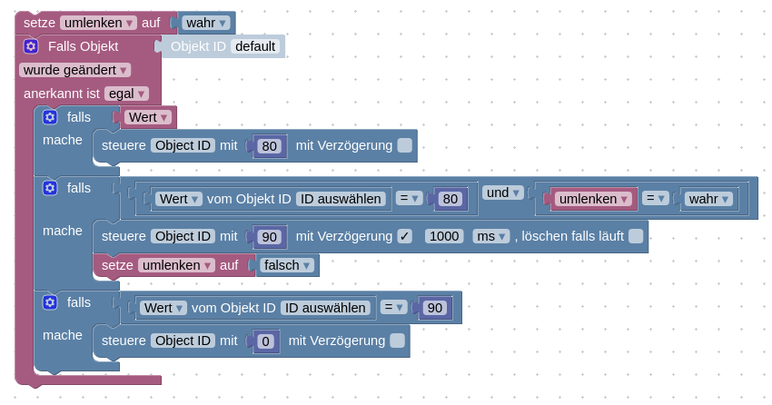

        crunchip Forum Testing Most Active @highshot last edited by crunchip
        @highshot dann eher so, Wert findest du bei Trigger Object ID, umlenken ist eine variable
        ich habs allerdings auch nicht so mit logik und blockly🙂

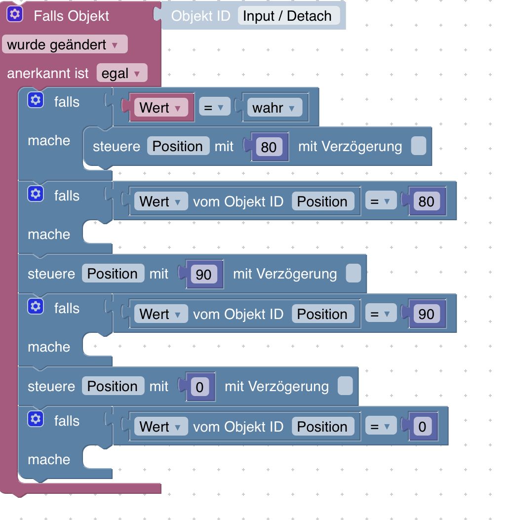

          highshot @crunchip last edited by
          @crunchip
          Danke für den Tipp, geht aber leider noch nicht. Relais klickt zwei mal, aber er fährt einfach nur runter. 416358E0-1807-4A43-BAF2-298D53D82ACB.jpeg
          Habe nur noch die Abfrage = wahr hinzugefügt, weil er ja sonst nicht weiß ob Schalter an oder aus, oder?
          Lg
          • crunchip
            @highshot sagte in Rollosteuerung Shelly 2.5: Anfängerproblem:
            das ist falsch, es wird damit bereits auf "wahr" ausgelöst
              Ok, jetzt tut sich was. Jetzt stoppt er bei 80%. Wenn ich den Schalter ausschalte geht er auf 90%.

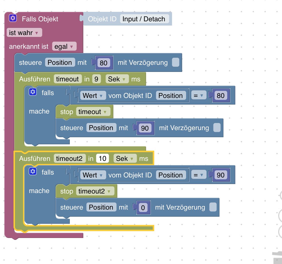

              • crunchip

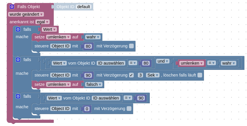

                @highshot
                probier es mal so
                  @crunchip
                  Steht bei 80%... als würde das Skript stoppen.

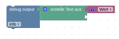

                  • crunchip
                    @highshot dann weiß ich auch nicht weiter, wie gesagt, logik is auch nicht so meins
                    bau doch mal debugbausteine unter jedem steuere....
                      @crunchip
                      javascript.0 2021-01-24 21:03:41.708 info (8196) script.js.Raffstore: true
                      Mehr gibt er nicht her. Danke für deine Hilfe! Ich spiel morgen mal weiter... v

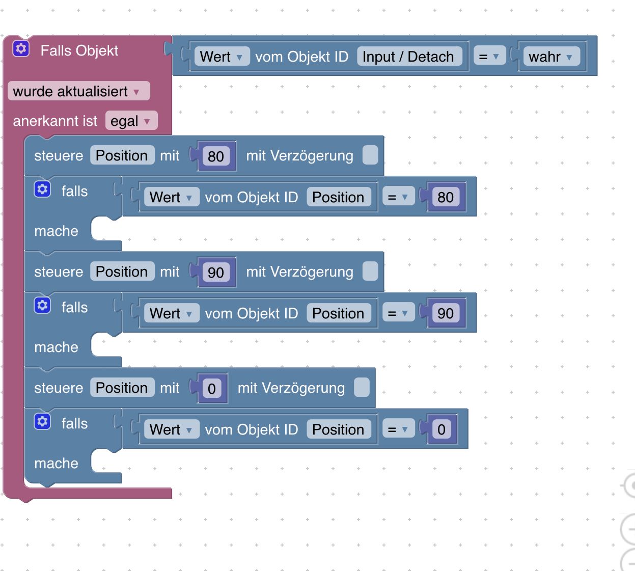

                        paul53 @highshot last edited by paul53
                        @highshot sagte: Raffstore auf 70% runter fährt, dann wieder auch 90% und dann auch 0% fährt.
                        Ich würde es so versuchen:
                          highshot @paul53 last edited by
                          @paul53 danke! Probiere ich aus wenn ich zuhause bin 😊
                            Leider bleibt auch hier das Skript beim ersten Schritt hängen. Er fährt bis 70% und dann war’s das.
                              @highshot sagte: Er fährt bis 70% und dann war’s das.
                              Die Laufzeit hast Du an die tatsächliche Laufzeit des Raffstores angepasst (evtl. etwas länger)?
                              Poste bitte den erzeugten Javascript-Code ohne die letzte Zeile in Code tags.

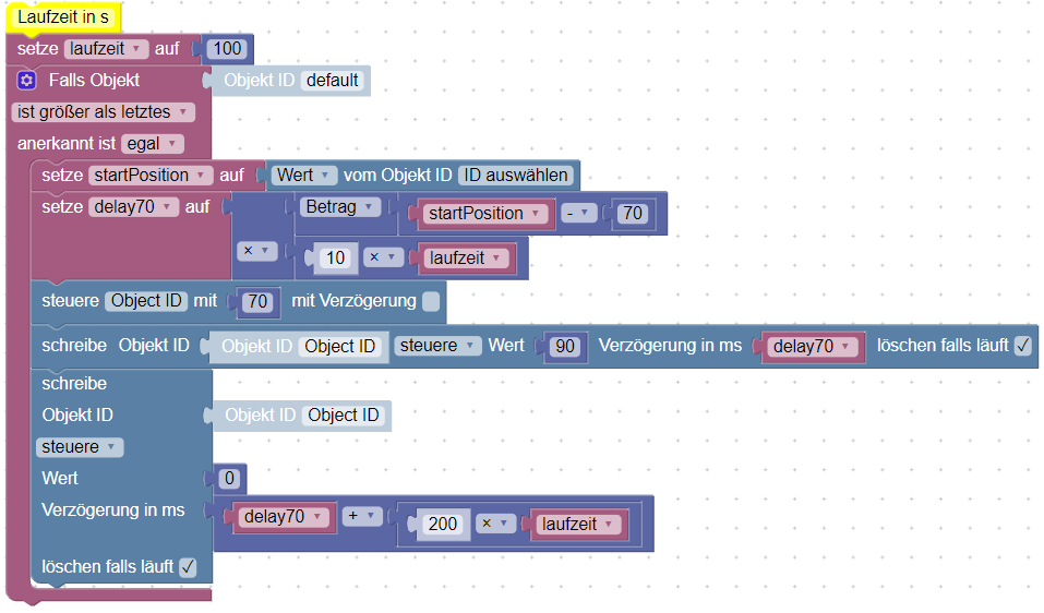

                                Gelöst! So gehts: 1BBB1CF1-CBC5-455E-981A-38ECEDA49859.jpeg
                                  highshot @highshot last edited by
                                  Scheinbar dauerts bis der Shelly den Wert der Position meldet.
                                  crunchip paul53 2 Replies Last reply Reply Quote 0
                                  • crunchip
                                    @highshot nö, eher bis dein Raffstore die Position erreicht hat
                                      @highshot sagte: Scheinbar dauerts bis der Shelly den Wert der Position meldet.
                                      Die Differenz zwischen auf 90% setzen und auf 0% setzen beträgt gerade mal eine Sekunde. Anscheinend darf der Raffstore nicht die 90% anfahren, sondern man muss kurz nach dem 90%-Befehl den 0%-Befehl rausgeben.
                                        @crunchip said in Gelöst! Rollosteuerung Shelly 2.5: Anfängerproblem:
                                        Hast natürlich recht 😁
                                        Genau das wird’s sein... deswegen klackt das Relais drei mal Folge. Das Skript rattert einfach durch 😬
