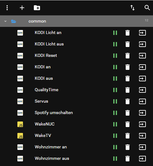

          Also die "Hauptskripte", die ich als Alexa Szene zur Verfügung stelle, sind Blockly. Da ich aber in Blockly kein Wake on LAN machen kann, hab ich mir zwei "Hilfs-Java-Skripte" gebaut, die einfach nur zwei-Zweiler sind:
          var wol = require('wake_on_lan');
          wol.wake('20:DE:20:DE:20:DE');
          Diese Skripte führe ich dann im Blockly Skript an der richtigen Stelle aus.
          Die beiden gelben JS werden scheinbar automatisch gestartet, die Blocklys alle nicht.
          Wie kann ich jetzt für diese beiden JavaSkripte den Autostart abschalten, so dass sie nur innerhalb der Blockly Skripte "on demand" ausgeführt werden. wenn durch die Alexa Szene der Trigger kommt?

          • UncleSam
            UncleSam Developer @pipsen last edited by
            @pipsen Ich würde grundsätzlich nicht mit Skript Ein/Ausschalten arbeiten. Das macht (wie du jetzt siehst) nur Probleme.
            Erstelle einen Datenpunkt, den du dann im Skript "abfragst" (mit subscribe()). Das ist dann dein Trigger.
            Die Blocklys werden übrigens auch alle automatisch gestartet (sieh das grüne Icon hinter dem Skript-Name), aber jedes Blockly reagiert wohl nur auf einen Trigger und führt nicht einfach etwas aus.

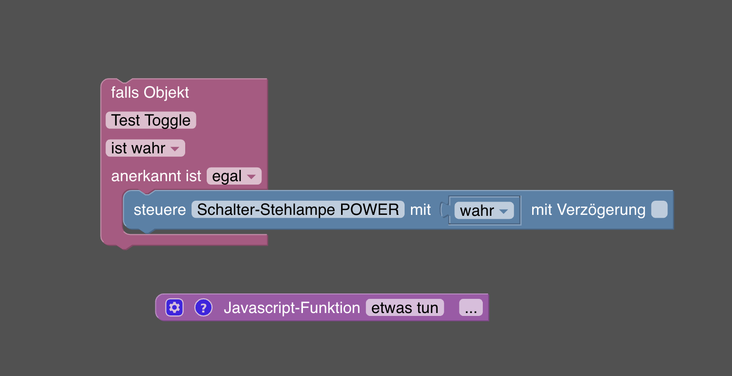

                    3. Ich hab ein Problem mit dem einbinden von JavaScript ins Blockly. Das ist jetzt so ein losgelöster Block, der sich nicht "andocken" lässt. Was mach ich da falsch? Ich hätte das gern unter die Stehlampe an eingefügt.

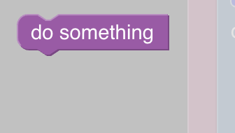

                      @pipsen Du hast mit dem Block die Funktion erzeugt.. es gibt auch noch diesen Block, aber erst nachdem du die Funktion definiert hast
                      Das hängst du an die Stehlampe an

                        Super danke... zufällig hab ich das vor ein paar Minuten selbst entdeckt. Nachdem ich den Namen vergeben hab, hab ich nicht mehr rechts ins Menü geschaut.
