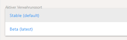

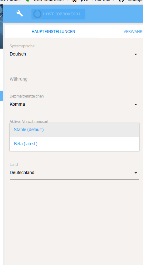

                              • FredF
                                FredF Most Active Forum Testing last edited by
                                Finde das sieht man nun recht deutlich:
                                Im beta Admin 4.2.1 ist sieht es so aus:
                                und im stable Admin 4.1.11 so:
