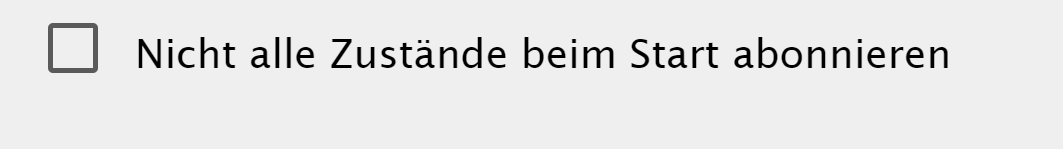

          fastfoot @TOBO last edited by
          @tobo sagte in IOBroker Umzug auf NAS. Alte Scripte laufen nicht:
          Jemand eine Idee ?
          steht ja da 🙂 in der JS-Instanz den Haken wegnehmen

              TOBO @fastfoot last edited by
              @fastfoot said in IOBroker Umzug auf NAS. Alte Scripte laufen nicht:
              Jemand eine Idee ?
              Danke.
              Ich habe einfach mal alle Haken gesetzt, ohne zu wissen wofür das gut ist. Dann habe ich mich seit drei Jahren mit der ganzen IOBroker Thematik nicht mehr beschäftigt. Mein System lief problemlos, bis die Speicherkarte kaputt ging. Jetzt fang ich bei null an.
