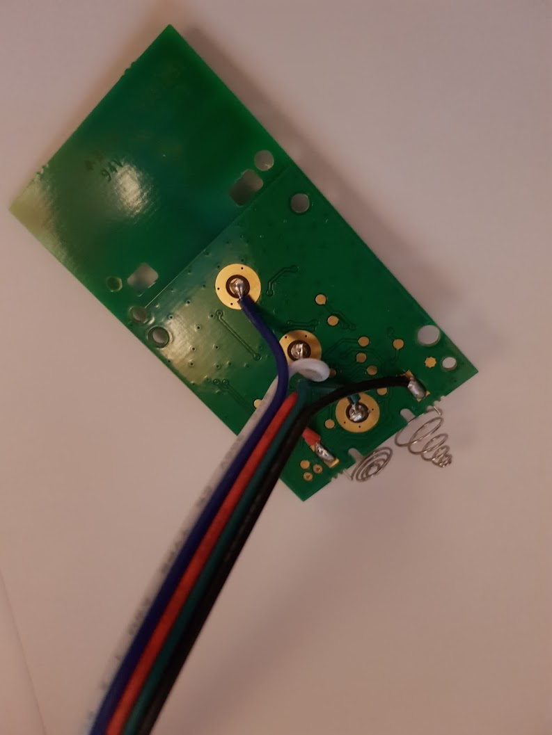

      Ich baue das Innere der Fernbedienung aus und lege einfach jeden Schalter auf einen Kontakt des Relais-Boards.

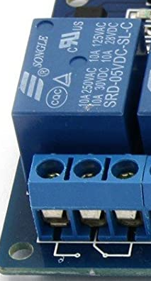

        Die drei sind wie folgt verdrahtet (IN= Eingang des Relais, NC= Normalerweise verbunden, NO= Normalerweise offen):
        • GND an Relais 1 IN
        • Relais 1 NC an Relais 2 IN
        • Relais 1 NO an Relais 3 IN
        • Relais 2 NC ist nicht verbunden - damit wird keine Taste gedrückt, wenn das Relaisboard stromlos ist
        • Relais 2 NO an Stopp der FB
        • Relais 3 NC an Auf der FB
        • Relais 3 NO an Ab der FB
        Hier noch meine fertig gelötete Fernbedienung:

              Du kannst doch an einem Ausgang des oben abgebildeten Relaisboards in meinen Augen nur den linken / rechten Kontakt zum Schalten nutzen, oder? Wenn man alle drei Kontakte nutzen würde, dann wäre ein Kontakt ja immer "geschaltet".
              In meinem (nicht gezeichneten) Schema oben habe ich die drei Anschlüsse, die du auf deinem Foto siehst, so beschrieben (von links nach rechts):
              NO, IN, NC
              Folgendes muss ich schalten (in der angegebenen Reihenfolge!) um die Tasten zu drücken (was in Klammern steht ist optional):
              • Auf: (Relais 3=aus, Relais 2=aus), Relais 1=ein
              • Ab: Relais 3=ein, (Relais 2=aus), Relais 1=ein
              • Stopp: (Relais 3=aus), Relais 2=ein, (Relais 1=aus)
              • Keine Taste gedrückt: Relais 2=aus, Relais 1= aus, Relais 3=aus

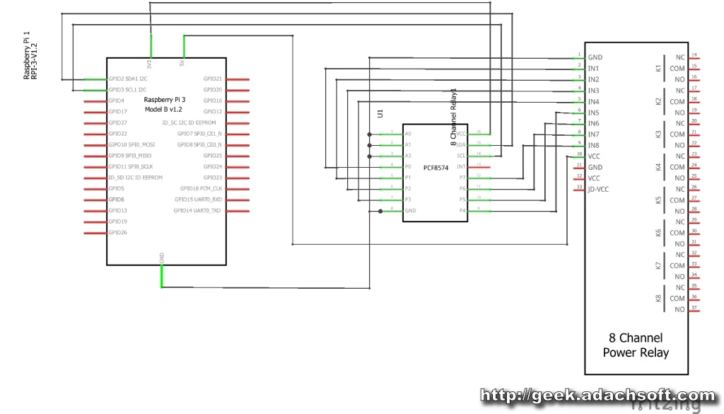

                              Du brauchst so viele Expander Ports wie du Relais hast. Wenn du 14x3 Taster bedienen willst, brauchst du 16x3 Relais, das heisst, du brauchst 48 Ports. Jeder Port schaltet ein Relais.
                              Wenn du den PCF8574 verwendest, dann brauchst du 6 Stück.
                              Wenn du den MCP23017 verwendest, dann brauchst du 3 Stück.
                              Für mich ist im Moment noch nicht klar wie ich die Expander und den ESP32 anschließe und wie es dann vom Expander zum Relaisboard weiter geht.
                              Die Expander verwenden I2C, wie das genau geht mit dem ESP32 kann ich dir aber auch nicht sagen.
                              Die Verbindung vom Expander zum Relais ist dann ganz einfach 1:1 für jeden Ausgang (Pin) am Expander hast du einen Eingang am Relais Board.
                              Die ganze Verkabelung ist hier gezeigt (mit einem Raspi, aber beim ESP wird es ungefähr dasselbe sein; und mit 8 Relais, aber mit 16 musst du dir das ganze einfach doppelt vorstellen):

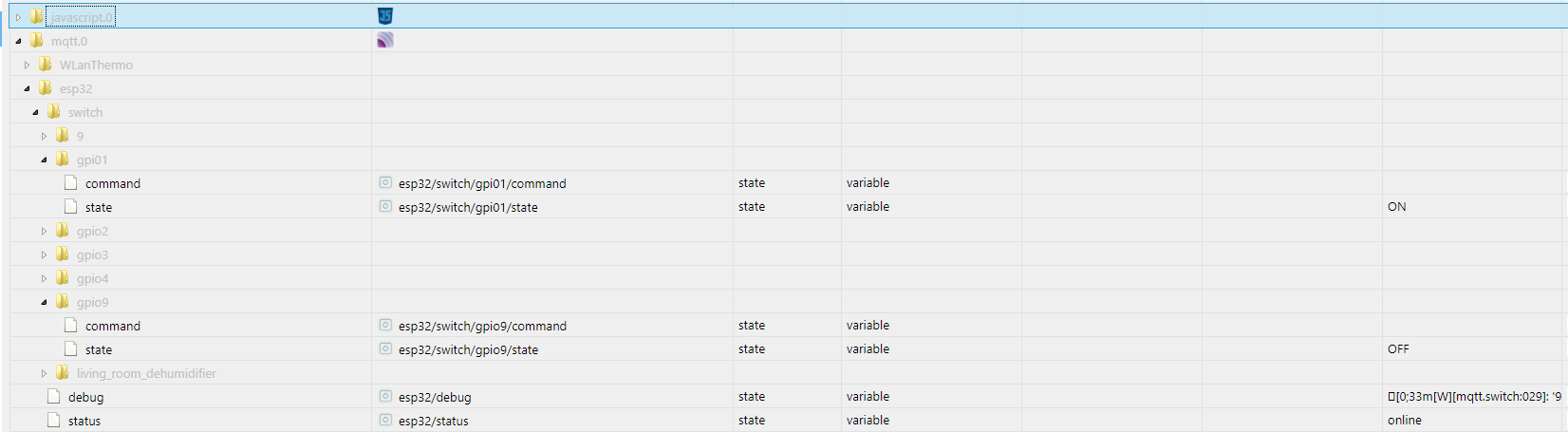

                                Ich kann mittels HomeAssistant Pins auf dem ESP32 schalten, ebenfalls werden mir die Datenpunkte im ioBroker via MQTT korrekt angezeigt (On, Off).
                                Nun eine recht einfache Frage zu der ich aber gerade keine Lösung finde:
                                Mein Ziel ist ja die Kommunikation Alexa --> ioBroker --> ESP32

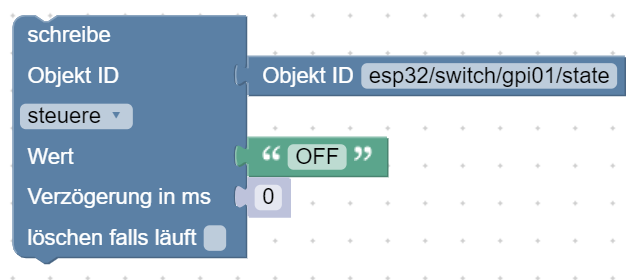

                                Es gibt doch sicher mit Blockly / Javascript eine Option den Datenpunkt auf "ON" oder "OFF" zu setzen, oder?
                                Mit Blockly, JavaScript Funktion und "etwas tun": setState("mqtt.0.esp32.switch.gpi01.STATE", OFF); geht es nicht.
                                Pfad: mqtt.0.esp32.switch.gpi01
                                Danke,
                                Moritz
                                UncleSam 1 Reply Last reply Reply Quote 0
                                • UncleSam
                                  UncleSam Developer @DasMoritz last edited by
                                  @dasmoritz sagte in 16 oder 8ch Relais Board - Kompatibel zu ioBroker:
                                  Versuch mal: setState("mqtt.0.esp32.switch.gpi01.STATE", "OFF");

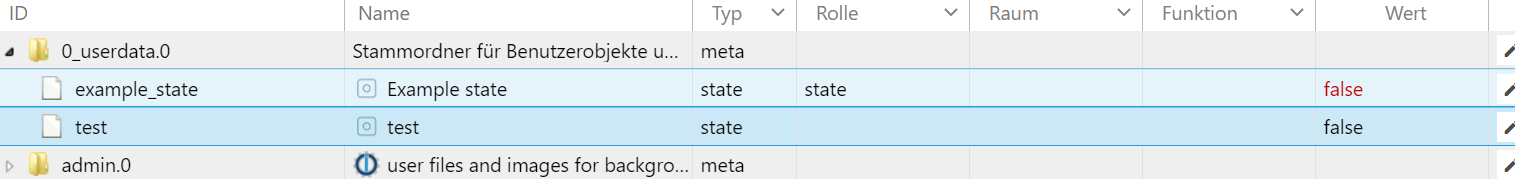

                                    Ich habe nun zu Testzwecken einfach mal einen separaten Datenpunkt angelegt und dort auch das "Schreiben erlaubt", sieht so aus:
                                    Das ganze steht alleine in einer JS-Funktion:
                                    setState("0_userdata.0.test", "OFF");
                                    Der Datenpunkt sieht wie folgt aus:
                                      "user": "system.user.admin",
                                      "ts": 1612298607743,
                                      "common": {
                                        "name": "test",
                                        "role": "",
                                        "type": "array",
                                        "desc": "Manuell erzeugt",
                                        "read": true,
                                        "write": true,
                                        "def": false
                                      "native": {},
                                      "acl": {
                                        "object": 1638,
                                        "owner": "system.user.admin",
                                        "ownerGroup": "system.group.administrator",
                                        "state": 1638
                                      "_id": "0_userdata.0.test",
                                      "type": "state"
                                    Wie beschrieben ohne Erfolg...
                                    Was ich gerade eben einfach mal probiert habe ist folgendes:
                                    Damit wird der Wert im ioBroker immerhin aktualisiert, jedoch "liest" ESPHome den Wert dann leider nicht aus.
                                    Man man man, gar nicht so einfach 🙂
