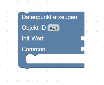

      Moin moin,
      in dem Blockly Block "Datenpunkt erzeugen", kann ja unabhängig von externen oder internen eingängen, leider nur text als ID angegeben werden, ist es hier möglich eine variable anzugeben?
      wenn ja wie?
      danke für eure Hilfe
        Homoran Global Moderator Administrators @Newpicsel last edited by
        @newpicsel sagte in Datenpunkt erzeugen mit variabler ID?:
        Hast du es mal versucht dort die Bezeichnung einer Variablen einzugeben?
        In einigen Blöcken funktioniert das
          paul53 @Newpicsel last edited by
          @newpicsel sagte: ist es hier möglich eine variable anzugeben?
          Nein.

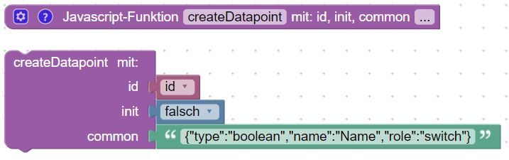

              paul53 @Newpicsel last edited by paul53
              @newpicsel sagte: Gibt es dann eventuell eine altanative möglichkeit?
              Nur mit Hilfe einer Javascript-Funktion, Inhalt:
              createState(id, init, JSON.parse(common));
              Beispiel:
              Newpicsel 2 Replies Last reply Reply Quote 2
              • Newpicsel
                Newpicsel @paul53 last edited by
                @paul53 said in Datenpunkt erzeugen mit variabler ID?:
                Nur mit Hilfe einer Javascript-Funktion.
                🤔 könnte man auch direkt die Bedingung (falls ID nicht vorhanden) mit einbauen.
                Wie funktioniert diese Funktion? Einen Block der passen könnte habe ich gefunden, aber wie wird dieser ausgeführt?
                Ich kann diesen nicht mit anderen blöcken verbinden?
                • Newpicsel
                  Newpicsel @paul53 last edited by Newpicsel
                  😍 unglaublich! ich hätte es viel umständlicher gemacht 🤣
                  Vielen vielen Dank
                    @newpicsel
                    Man kann auch gleich dafür sorgen, dass die Datenpunkte unter "0_userdata.0" erstellt werden:
                    createState('0_userdata.0.' + id, init, JSON.parse(common));
                    493
