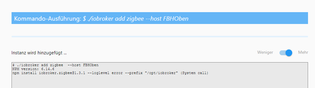

      ich habe ein Problem mit der Installation des Zigbee-Adapters. Die Installation hängt, auch nach zig Minuten ändert sich nichts?
      Habt ihr eine Idee warum?

        @zmaier sagte in Zigbee Adapter Installation (Pi Zero) hängt:
        Die Installation des Adapters dauert etwas länger und es passiert nichts sichtbares in der Konsole. Alles normal. Wie lange hast du abgewartet?
        • Z
          zmaier @Thomas Braun last edited by
          @thomas-braun
          Dauert aktuell schon 30min.
          Ich wart noch mal ein Weilchen 🙂

                    Ich hab jetzt nochmal das System ganz neu aufgesetzt (neues Raspberry OS, neue Iobroker Installation).
                    Den ZigBee Adapter habe ich über die Katze installiert, hat sicher 2 Stunden gedauert 🙂 Aber gut Ding braucht Weile.
                    In der Adapterübersciht steht, verfügbare Version 1.3.1, installierte Version 1.4.3.
                    Aber in den Instanzen ist nichts von Zigbee zu sehen?
                    Asgothian Thomas Braun 2 Replies Last reply Reply Quote 0
