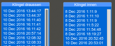

                  ich habe zwar einen Klingelsensor auf Mysensors Basis, frage dann die Variable auf Update ab und erstelle dann eine Liste mit dem Timestamp. Diese kann dann im Vis angezeigt werden. Am Anfang war die Zeit noch nicht richtig formatiert, siehe rechts oben. Stimmt aber jetzt.
                  Schöne Grüße
                  ThomasD
                  var cacheSelectorKlingelinnen  = $('channel[state.id=mysensors.0.192_168_0_243.16.3_CUSTOM.V_VAR1]'/*192_168_0_243.16.3_CUSTOM.V_VAR1*/);
                  var cacheSelectorKlingelaussen  = $('channel[state.id=mysensors.0.192_168_0_243.16.4_CUSTOM.V_VAR1]'/*192_168_0_243.16.4_CUSTOM.V_VAR1*/);
                  function Klingelinnen(obj) {
                  var neuexport;
                  var neu;
                  var neust;
                  var daten;
                  var zeiten = [];
                  neu = getState("mysensors.0.192_168_0_243.16.3_CUSTOM.V_VAR1"/*192_168_0_243.16.3_CUSTOM.V_VAR1*/).val;
                  neust = timeConverter(neu);
                  daten = getState("javascript.0.Klingel.Innen.Izeiten"/*Izeiten*/).val;
                  zeiten = daten.split(",");
                  zeiten.push(neust);
                  neuexport = zeiten.toString();
                  setState("javascript.0.Klingel.Innen.Izeiten"/*Izeiten*/, neuexport);
                  function Klingelaussen(obj) {
                  var neuexport;
                  var neu;
                  var neust;
                  var daten;
                  var zeiten = [];
                  neu = getState("mysensors.0.192_168_0_243.16.4_CUSTOM.V_VAR1"/*192_168_0_243.16.4_CUSTOM.V_VAR1*/).val;
                  daten = getState("javascript.0.Klingel.Draussen.Dzeiten"/*Dzeiten*/).val;
                  zeiten.push(neust);
                  setState("javascript.0.Klingel.Draussen.Dzeiten"/*Dzeiten*/, neuexport);
                  function timeConverter(UNIX_timestamp){
                    var a = new Date(UNIX_timestamp * 1000);
                    var months = ['Jan','Feb','Mar','Apr','May','Jun','Jul','Aug','Sep','Oct','Nov','Dec'];
                    var year = a.getFullYear();
                    var month = months[a.getMonth()];
                    var date = a.getDate();
                    var hour = a.getHours() < 10 ? '0' + a.getHours() : a.getHours();
                    // var hour = a.getHours();
                    var min = a.getMinutes() < 10 ? '0' + a.getMinutes() : a.getMinutes();
                    // var min = a.getMinutes();
                    var sec = a.getSeconds() < 10 ? '0' + a.getSeconds() : a.getSeconds();
                    // var sec = a.getSeconds();
                    var time = date + ' ' + month + ' ' + year + ' ' + hour + ':' + min + ':' + sec ;
                    return time;
                  cacheSelectorKlingelinnen.on(function(obj) {    // bei Zustandänderung
                     Klingelinnen(obj);
                  cacheSelectorKlingelaussen.on(function(obj) {    // bei Zustandänderung
                     Klingelaussen(obj);

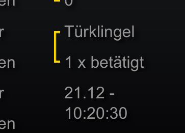

                    object sv;    ! Systemvariable
                    integer n;    ! Zählwert
                    sv = dom.GetObject("Klingelzaehler");
                    n = 1 + sv.Value();
                    sv.State(n);
                    var t = system.Date("%d.%m - %H:%M");
                    var x = dom.GetObject("Klingel-Timestamp").Value();
                    dom.GetObject("Klingel-Timestamp").State(x + " " +  t);
