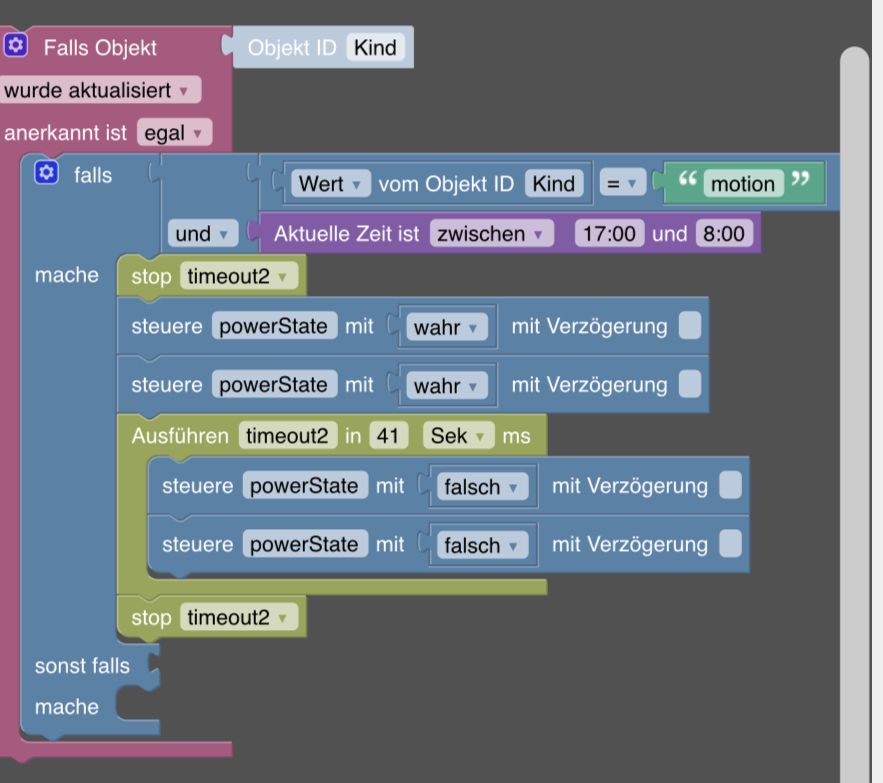

      Irgendwie funktioniert mein Script nicht aber ich weiß nicht warum. Also Ziel soll es halt sein das bei einer Bewegung halt zwei Lampen angeschaltet werden (das funktioniert auch) und nach 40 Sekunden, sofern keine weitere Bewegung stattfindet wieder aus. Aber irgendwie gehen die nie aus 🙂 und ich komme nicht drauf warum. Vielleicht hat ja jemand eine Idee

        Wenn timeout2 nach Start sofort wieder gestoppt wird, kann der Timer nie ablaufen zum Ausschalten.

          @paul53 vielleicht habe ich das falsch programmiert aber die Idee war eigentlich das wenn innerhalb 40 Sekunden wieder eine Bewegung erkannt wird das dann der Timer stoppt. Sollte 40 Sekunden sich nichts bewegen müsste doch der Timer ganz normal durchlaufen

                @stephanjanine sagte: die Idee war eigentlich das wenn innerhalb 40 Sekunden wieder eine Bewegung erkannt wird das dann der Timer stoppt.
                Das ist in Ordnung, wenn der Timer vor Start gestoppt wird, funktioniert aber nicht, wenn er danach gestoppt wird. Lösche einfach das untere stop timout2.
                  StephanJanine @paul53 last edited by StephanJanine

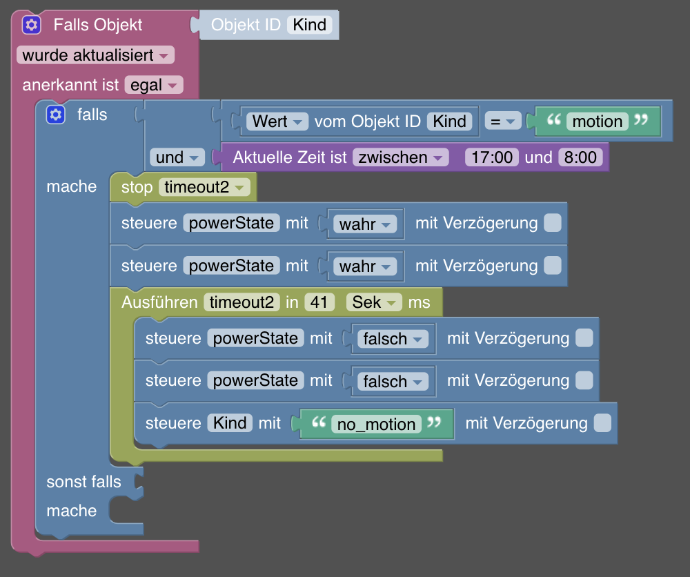

                  @paul53 scheint echt daran gelegen zu haben. Hab’s aber nicht ganz verstanden. Also der gelbe Code wird doch ausgeführt wenn der Timer abgelaufen ist Und der Timer 2 stop sollte nur dazu dienen das er nicht ins unendliche läuft und alle 40 Sekunden versucht das auszuschalten. Aber egal, danke für deine Hilfe
