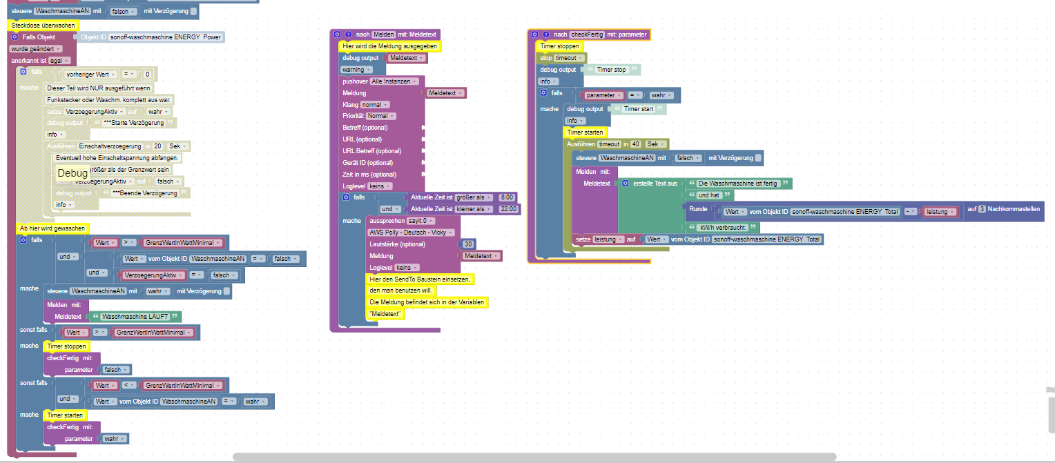

      da ich ohne Probleme ein Blockly script für meine Waschmaschine nutze, wollte ich es jetzt auch für weitere Geräte übernehmen.
      Nachdem ich das script nun kopiert und die Variablen zur Sicherheit umbenannt hatte musste ich feststellen, dass es nicht funktioniert. Ich habe das script nochmal händisch komplett neu erstellt und auch das funktioniert nicht. Aus irgendeinem Grund werden die Variablen nicht als Parameter an die separaten Funktionen übergeben (undefinded). Somit sagt Pushover zurecht, dass die Nachricht nicht leer sein darf und die Funktion für den Check ob sie fertig ist auch nicht.
      Engine Version ist 4.9.8
      Kann da mal bitte jemand drüber schauen, was das sein kann?
      Originalscript der Waschmaschine (alles funktioniert)
      <block xmlns="https://developers.google.com/blockly/xml" type="procedures_defnoreturn" id="sDP?w~)oJD}Z95[_?EY0" x="537.3554187499999" y="737.4805640625003">
        <mutation>
          <arg name="parameter" varid="3z#w#7|%-~CQJWh4DB~T"></arg>
        </mutation>
        <field name="NAME">checkFertig</field>
        <statement name="STACK">
          <block type="comment" id="V2@7jqv5RTl+}q}xfEsZ">
            <field name="COMMENT">Timer stoppen</field>
              <block type="timeouts_cleartimeout" id="y7iPL;/^^,*);q|%Pk6;">
                  <block type="debug" id="Wa8UWcO8~gsdL_4axEHz">
                    <value name="TEXT">
                      <shadow type="text" id="P.IHoLz}~UbVN2/CdYxL">
                        <field name="TEXT">Timer stop </field>
                      <block type="controls_if" id="*DX-*|5t*M5.|5Qw0p76">
                          <block type="logic_compare" id="[-Hs2uzeFf6L7XO4:d6g">
                            <field name="OP">EQ</field>
                              <block type="variables_get" id="uT*6f!Y:?Sivq1F-y;7_">
                                <field name="VAR" id="3z#w#7|%-~CQJWh4DB~T">parameter</field>
                              <block type="logic_boolean" id="w?1)4.uK{/ey3NJ)NjH:">
                          <block type="debug" id="_{I(En9-bizofxnJu!fP">
                            <value name="TEXT">
                              <shadow type="text" id="*Np7`%r:w_KK%5=Q]dsc">
                                <field name="TEXT">Timer start</field>
                              <block type="comment" id="fU`TRz:h*y1K[t@GmyY:">
                                <field name="COMMENT">Timer starten</field>
                                  <block type="timeouts_settimeout" id="k%sy5:QdTn+3f@{OZshs">
                                    <field name="DELAY">40</field>
                                      <block type="control" id="UOquZ.)w|Dv~5_@iC*HO">
                                        <field name="OID">javascript.0.WaschmaschineAN</field>
                                          <block type="logic_boolean" id="ttQizIf!/AB*HLfb9Kw1">
                                          <block type="procedures_callnoreturn" id="HHrpaU=vtt6v1JInTG~l">
                                            <mutation name="Melden">
                                              <arg name="Meldetext"></arg>
                                            </mutation>
                                            <value name="ARG0">
                                              <block type="text_join" id="6ZYBq%T:J%aM12xmW:%m">
                                                <mutation items="4"></mutation>
                                                <value name="ADD0">
                                                  <block type="text" id="|qXKN;1,|eLZs95?h7P!">
                                                    <field name="TEXT">Die Waschmaschine ist fertig </field>
                                                <value name="ADD1">
                                                  <block type="text" id="{K%p#9xB|%HJJ#Pu8U@W">
                                                    <field name="TEXT">und hat </field>
                                                <value name="ADD2">
                                                  <block type="math_rndfixed" id="lklP,[Fs5u@|{X$`[$h]">
                                                    <field name="n">3</field>
                                                    <value name="x">
                                                      <shadow type="math_number" id="Qx6PR=Va0C,*6XsGIa|b">
                                                        <field name="NUM">3.1234</field>
                                                      <block type="math_arithmetic" id="`FIgNelEa]Ta8-Fzli;z">
                                                          <shadow type="math_number" id="se:q;TI,U.)6w@,Yo-a6">
                                                            <field name="NUM">1</field>
                                                          <block type="get_value" id="./RB~Nkyx,w@|@eT5$Q:">
                                                            <field name="OID">sonoff.0.sonoff-waschmaschine.ENERGY_Total</field>
                                                          <shadow type="math_number" id="{(xNAw3x5XW[-EP]rlP=">
                                                          <block type="variables_get" id=".H27~yaQacy5XJ9Z28gL">
                                                            <field name="VAR" id=";f}gx0d_.Q9J{N(/~b?s">leistung</field>
                                                <value name="ADD3">
                                                  <block type="text" id="leE4:W;JI@,LD;n0Gs6r">
                                                    <field name="TEXT"> kW/h verbraucht.</field>
                                              <block type="variables_set" id="On1YrpU!83Ke6%x=0YGu">
                                                  <block type="get_value" id="a5]m4HaZ5W^ss3D@_Q?2">

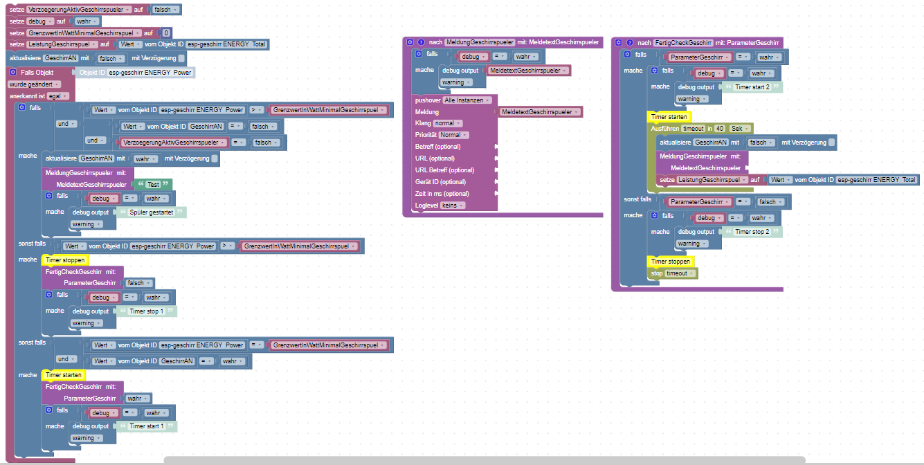

      Script des Geschirrspülers (Variablen werden nicht übergeben)
        <variables>
          <variable id="9F.v-b=Y3~EW(+iHd-HA">VerzoegerungAktivGeschirrspueler</variable>
          <variable id="r%-J*h%5tS#4F{]Qs|ie">MeldetextGeschirrspueler</variable>
          <variable id="w2-Nu8N87+33+q6KGyC5">ParameterGeschirr</variable>
          <variable id="xC5@G,_.m=LKNd-FZ,zm">debug</variable>
          <variable id="q=GxpUq(kxYM#9hpA}6A">GrenzwertInWattMinimalGeschirrspuel</variable>
          <variable id="=YT[zFBDU,v1Zl^=yt=b">LeistungGeschirrspuel</variable>
        </variables>
        <block type="variables_set" id="lx^3/~E|:fUO4j=$.lFv" x="-788" y="158">
          <field name="VAR" id="9F.v-b=Y3~EW(+iHd-HA">VerzoegerungAktivGeschirrspueler</field>
            <block type="logic_boolean" id="xlr$q1}2q%G#%Zj9GZ)1">
            <block type="variables_set" id="B;u1htcUB|4soHQxmj(c">
              <field name="VAR" id="xC5@G,_.m=LKNd-FZ,zm">debug</field>
                <block type="logic_boolean" id="P39r`wj@/rQ;V4aydE[G">
                <block type="variables_set" id="UipN4O+nSP}Z~Q|7//hp">
                  <field name="VAR" id="q=GxpUq(kxYM#9hpA}6A">GrenzwertInWattMinimalGeschirrspuel</field>
                    <block type="math_number" id="Rgn%[}sNvn~U43L}^MR0">
                      <field name="NUM">0</field>
                    <block type="variables_set" id="qksAQ,8kCdvP6?#,+[!$">
                      <field name="VAR" id="=YT[zFBDU,v1Zl^=yt=b">LeistungGeschirrspuel</field>
                        <block type="get_value" id="sbX(^pQ~qgK%m!OAguO,">
                          <field name="OID">sonoff.0.esp-geschirr.ENERGY_Total</field>
                        <block type="update" id="#oi4YN16Z??zP]ICUz(q">
                          <field name="OID">javascript.0.GeschirrAN</field>
                            <block type="logic_boolean" id="oK=pHb;%ql?tXd`P}|ND">
                            <block type="on_ext" id="#YO)gWFv`/p~7wc=-/jr">
                              <value name="OID0">
                                <shadow type="field_oid" id="V#YMlyCV}drPoR[uZulK">
                                  <field name="oid">sonoff.0.esp-geschirr.ENERGY_Power</field>
                                <block type="controls_if" id="/CM^BBMl8]zsd$yy;uHg">
                                  <mutation elseif="2"></mutation>
                                    <block type="logic_operation" id="iQNnq=)dnr$j:UTQOZVX" inline="false">
                                      <field name="OP">AND</field>
                                        <block type="logic_compare" id="gVsz2Ct#t*p`z:U:Ln3E">
                                          <field name="OP">GT</field>
                                            <block type="get_value" id="`[X1*JWww)!7hR7LKr-C">
                                              <field name="OID">sonoff.0.esp-geschirr.ENERGY_Power</field>
                                            <block type="variables_get" id="_w{t9*!CSex)8q)v[La%">
                                        <block type="logic_operation" id="y45O6ZAfh#mn[YO|O,K2" inline="false">
                                            <block type="logic_compare" id="b*X7);8~wz(t+k;MWg%p">
                                                <block type="get_value" id="#8PT[,xE#!O_P3Qj{Apu">
                                                <block type="logic_boolean" id="q]YVIn+RX.r;KB;]U)s$">
                                            <block type="logic_compare" id="O/g#x}|zSd[DJYO_$}{!">
                                                <block type="variables_get" id="fKmNrZ2JIw}%whI?YHQu">
                                                <block type="logic_boolean" id="BR6Qzeo/4]01:(Gf-`^D">
                                    <block type="update" id="ojhHxBGps9JXCxb5:k8C">
                                        <block type="logic_boolean" id="?ny:H9Y}Y7AB|NfaV`}?">
                                        <block type="procedures_callnoreturn" id="eYzV:^zYCy#{}*;R0}Fn" inline="false">
                                          <mutation name="MeldungGeschirrspueler">
                                            <arg name="MeldetextGeschirrspueler"></arg>
                                          </mutation>
                                          <value name="ARG0">
                                            <block type="text" id="!IvV/+3%;HhS:H#S9$Nz">
                                              <field name="TEXT">Test</field>
                                            <block type="controls_if" id="}PNx(sa%gVaK:85;d|;|">
                                                <block type="logic_compare" id="/:0N:VVJHcL/_oSkx.*9">
                                                    <block type="variables_get" id="G!YY(3m8]@owUu1;2ILx">
                                                    <block type="logic_boolean" id="Ew.s$s5g2AR%#k=H4B(R">
                                                <block type="debug" id="M6p~WS,`Uze^qXDii~z}">
                                                  <field name="Severity">warn</field>
                                                  <value name="TEXT">
                                                    <shadow type="text" id="N@!52j~`_k(+2/jQ?kIU">
                                                      <field name="TEXT">Spüler gestartet</field>
                                  <value name="IF1">
                                    <block type="logic_compare" id="x8PHiEY1^~m_(JD8f#(4">
                                        <block type="get_value" id="VGspp{O4inEIXH/IU0UP">
                                        <block type="variables_get" id="m+3xG_Y{E8[i,Q^i}2?d">
                                  <statement name="DO1">
                                    <block type="comment" id="#A.3t@uY:wy_f[=r_^5#">
                                        <block type="procedures_callnoreturn" id="_h|uV?OXs4cBnD.F#gV(">
                                          <mutation name="FertigCheckGeschirr">
                                            <arg name="ParameterGeschirr"></arg>
                                          </mutation>
                                          <value name="ARG0">
                                            <block type="logic_boolean" id="Dt73+QxwM^pYb=FxKVg}">
                                            <block type="controls_if" id="*[?tf%:[wkK9y+S2+c_1">
                                                <block type="logic_compare" id="T*{/pPM-gJ%xJZ_!UexJ">
                                                    <block type="variables_get" id="?]_B%s~fEcA)vvMFV4;#">
                                                    <block type="logic_boolean" id="s^J0~YHo`=De*q~RNpMg">
                                                <block type="debug" id="5ZOuwA(A7)3er0il#?H|">
                                                  <value name="TEXT">
                                                    <shadow type="text" id="Am%OJk2poU)C[J5Lyr,:">
                                                      <field name="TEXT">Timer stop 1</field>
                                  <value name="IF2">
                                    <block type="logic_operation" id="9E09u6_c!]S%uK][GxZT" inline="false">
                                        <block type="logic_compare" id="|FQyNnNf.;C?Bf57#(k)">
                                            <block type="get_value" id="F)r$MFwv%V_s/}ICNh@!">
                                            <block type="variables_get" id="??Q-;*%n_!Ll[^3~m3dL">
                                        <block type="logic_compare" id="?a`h-5Hy#T8P@1;1*@+^">
                                            <block type="get_value" id="!nKAF.N%q57;zxT-/(w)">
                                            <block type="logic_boolean" id="5b8Z:D*a#-jCb|PUpHz+">
                                  <statement name="DO2">
                                    <block type="comment" id="/7!997Z,F^FbfW~F=c=[">
                                        <block type="procedures_callnoreturn" id="-]2O!g]IA`flk5z_!i7p">
                                          </mutation>
                                          <value name="ARG0">
                                            <block type="logic_boolean" id="RP`80nF1[mMAa%oBokFW">
                                            <block type="controls_if" id="e[E[!RxQ,h7d44,d=uz!">
                                                <block type="logic_compare" id="@l{W:i(VTt#X:%j.PH`~">
                                                    <block type="variables_get" id="g}px(%_ABElaoiISKm0b">
                                                    <block type="logic_boolean" id="qTj-.U}PL5$0}D]ioz@X">
                                                <block type="debug" id="zMY,w4h*XXqtEM3srwvH">
                                                  <value name="TEXT">
                                                    <shadow type="text" id="kcaZqD!OxBFLV$X;wWSf">
                                                      <field name="TEXT">Timer start 1</field>
        <block type="procedures_defnoreturn" id="v~yF@}3|Cz*|DRanQJ3E" x="163" y="237">
          <mutation>
            <arg name="MeldetextGeschirrspueler" varid="r%-J*h%5tS#4F{]Qs|ie"></arg>
          </mutation>
          <field name="NAME">MeldungGeschirrspueler</field>
            <block type="controls_if" id="jhj!Cl7MKA=-I`##WQ/u">
                <block type="logic_compare" id="~3NiT]j!?JC?:hOWlXlI">
                    <block type="variables_get" id="noox7i6lNy!L@%}2id/#">

        paul53 @PRozAC last edited by
        @prozac
        Was erwartest Du hier ?
          PRozAC @paul53 last edited by PRozAC
          @prozac
          Wenn du den Funktionsaufruf meinst... da kommt der Text mit der Fertigmeldung rein.
          Aber ich habe es jetzt hin bekommen. Entweder war der Name der Funktion und/oder der Name der Variable zu lang.
          Ich habe beide jetzt deutlich gekürzt und es geht.
          Da kommt mir gleich eine weitere Frage: kann ich bei mehreren verschiedenen blockly scripten dieselben Bezeichnungen für dir Variablen und Funktionen nehmen oder gelten sie global?
          Sprich: blockly kopieren, Datenpunkte anpassen und gut?
          Wäre praktisch als template für verschiedene Geräte.
            @prozac sagte: kann ich bei mehreren verschiedenen blockly scripten dieselben Bezeichnungen für dir Variablen und Funktionen nehmen oder gelten sie global?
            Ja, der Gültigkeitsbereich ist maximal das Script, bei lokalen Variablen sogar nur die Funktion.
