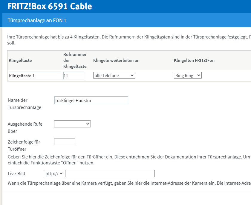

      Moin zusammen,
      bevor ich zu iobroker kam, habe ich mir den Klingelpaul zugelegt. Dieser ist zwischen meiner Fritzbox 'Fon1' und der Klingel angeschlossen. Sobald jemand an der Haustür klingelt, klingelt das Telefon.
      Jetzt möchte ich gerne zusätzlich das Klingelsignal in iobroker bekommen um weitere Ideen umzusetzen (Alexa, Telegram,..). Hat einer von Euch evtl. eine Idee wie sich das umsetzen lässt? Ich habe schon bei TR-064 geschaut ob dort evtl 'Signal' -> Fon1 true/false oder ähnliches machbar wäre aber leider bin ich nicht fündig geworden.
      Viele Grüße!

          Strobel @sigi234 last edited by
          @sigi234 said in TR-064 mit Klingelpaul - Klingelsignal in iobroker bekommen:
          tr-064.0.callmonitor.ringing
          Leider nein. Da tut sich nichts am Status.
          So habe ich es in der Firtzbox eingerichtet:

            • amg_666
              amg_666 @Strobel last edited by
              @strobel Hab das grade mal bei mir ausprobiert, wenn ich auf meiner Festnetznummer anrufe, dann springt der DP mit dem ersten Telefonklingeln auf True, das sollte ja auch so sein. Ich hab allerdings die FB7590 und nicht das "Kabelprodukt",
              Mal Adapter neu gestartet? Fritzbox FW aktuell?
